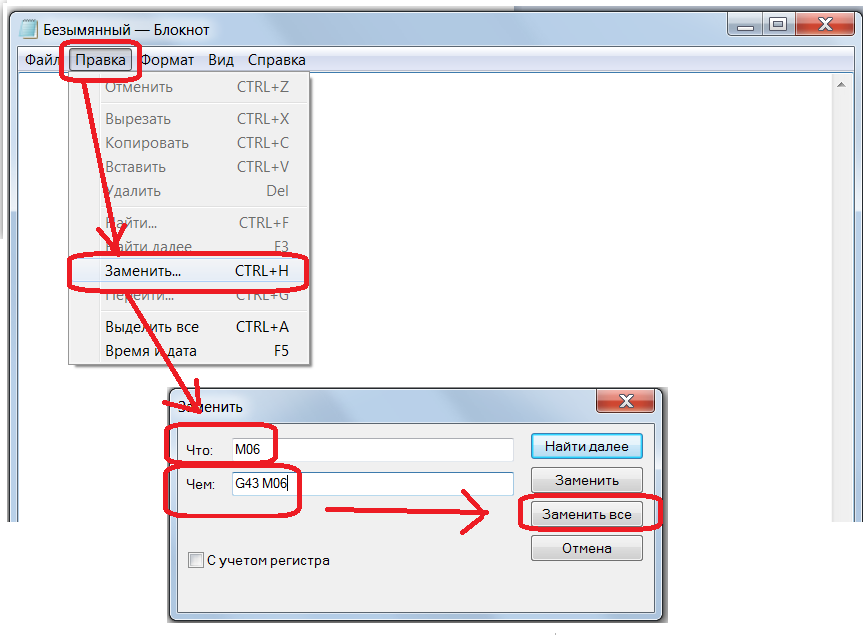

aftaev писал(а): А когда резец сядет и нужно корректировать размер что делать?
Изменить значение в таблице инструментов
aftaev писал(а):Не понимаю чем не устраивает:
M06T2 G43
Аллергия на G43 или религия запрещает?
Попрошу не обсуждать мои религиозные убеждения.
Любая задача имеет как минимум два решения!
Re: интерпретатор G-code RS274NGC
Pont писал(а):Попрошу не обсуждать мои религиозные убеждения.
Тогда не понимаю что мешает написать G43 рядом с М06 ?

aftaev писал(а): Тогда не понимаю что мешает написать G43 рядом с М06 ?
Предположим, что я не могу изменить постпроцессор.... и выводится бааааальшой файл.
Или .... я так хачу.
Pont писал(а):Предположим, что я не могу изменить постпроцессор.... и выводится бааааальшой файл.
Это лечится в блокноте :)

Уберете g43. Обрежете возможности станка . Я , бывает, ставлю сдвоенные резцы. К примеру в проходном резце просверлено отверстие и закреплена центровка. Чтоб торцануть и центрануть деталь быстро. Как привязать центровку? Что-б у неё был свой корректор, но револьверная голова не крутилась?

Pont писал(а):А нельзя ли обойтись только одной коммандой М06Т1, без G43H1 ???
Как бы, пусть она вызывается, но где-то внутри, неявно.
P.S.именно так и сделано в PathPilot , только команда T0606 например
