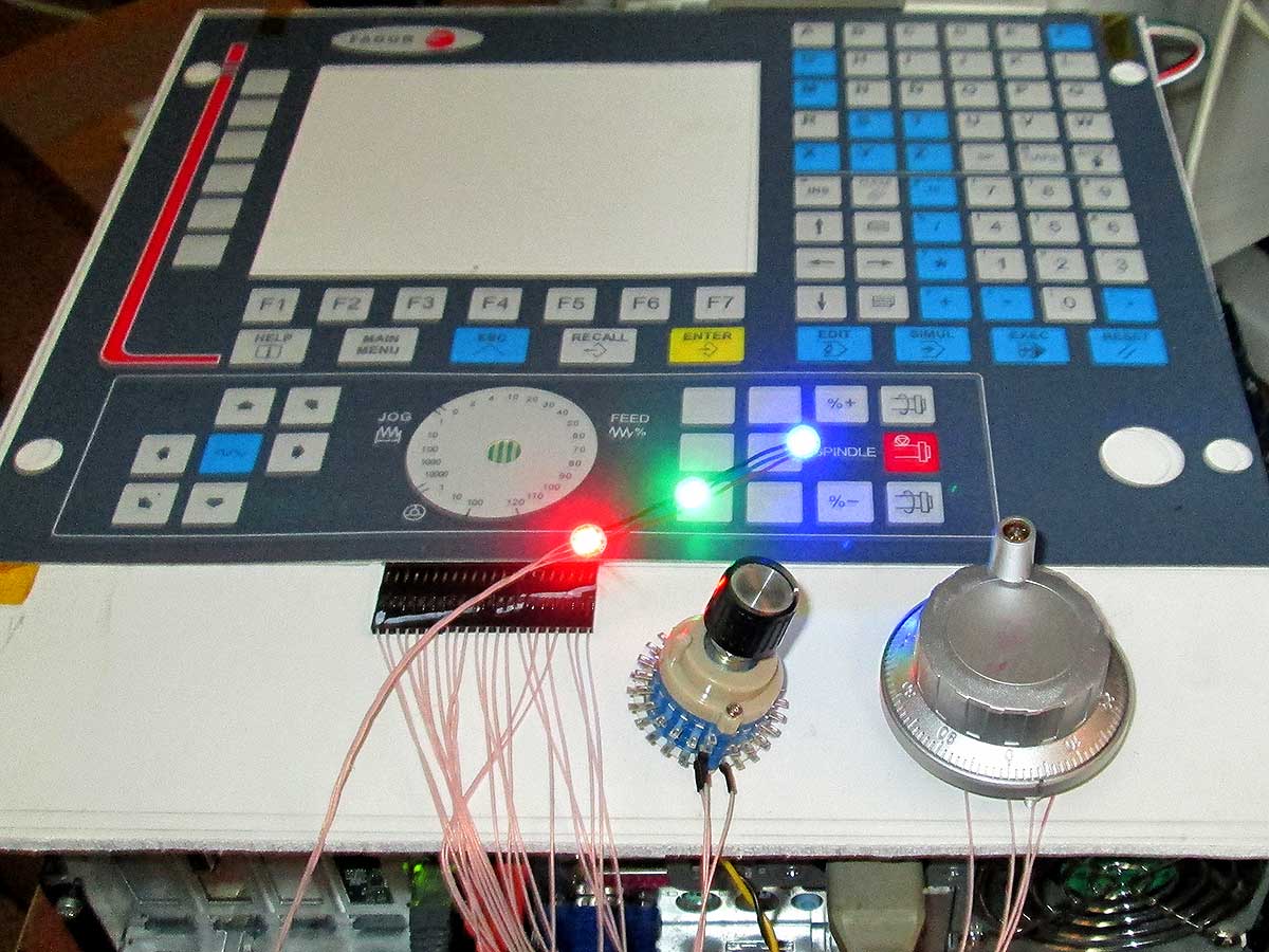

про то, как делаю контроллер мембранной клавиатуры от Fagor 8035M с USB HID интерфейсом к компу.
тяжело что-то мне даются библиотеки HAL под STM32, с использованием которых генерит код STM32CubeMX. убил целый день на светодиоды. оказалось, что перепутал местами вызовы MX_DMA_Init() и MX_TIM2_Init(). из-за этого запись в регистры DMA контроллера в TIM2_Init() не работала, так как он включался позже... но, в итоге, заработало. остался на плате с stm32f103 один (!) ниспользуемый пин - повесил на него цепочку WS2812B: RGB светодиоды со встроенным контроллером. цепляются последовательно тремя проводами, адресуются независимо, 24бит цвет. количество (для панели управления, во всяком случае) можно считать неограничено.
leds.jpg (8600 просмотров) <a class='original' href='./download/file.php?id=113331&mode=view' target=_blank>Загрузить оригинал (136.27 КБ)</a>

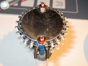

PKM писал(а):А как галетник подключен?
как потенциометр к АЦП
rot-switch.jpg (8527 просмотров) <a class='original' href='./download/file.php?id=113348&mode=view' target=_blank>Загрузить оригинал (111.03 КБ)</a>

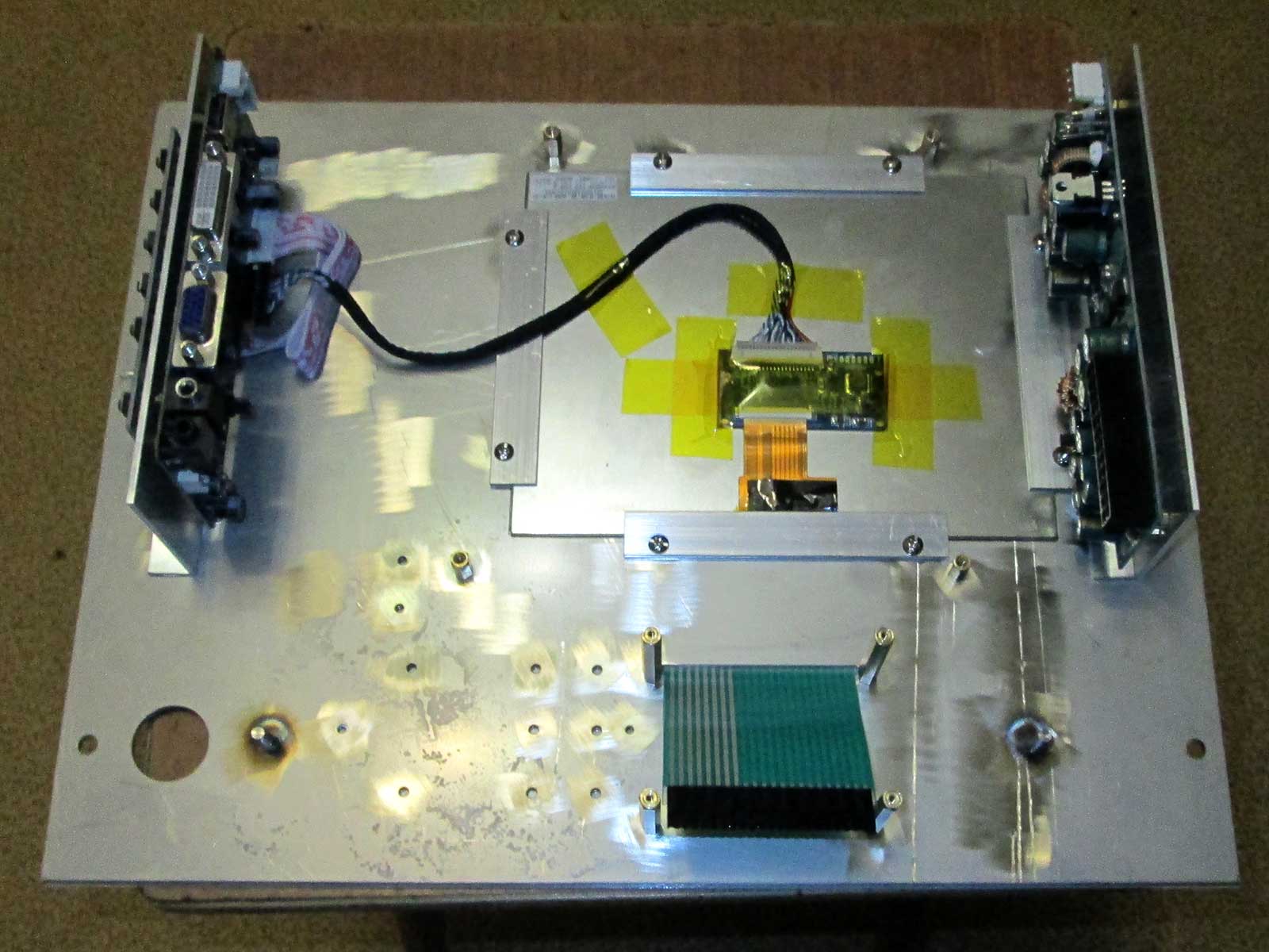

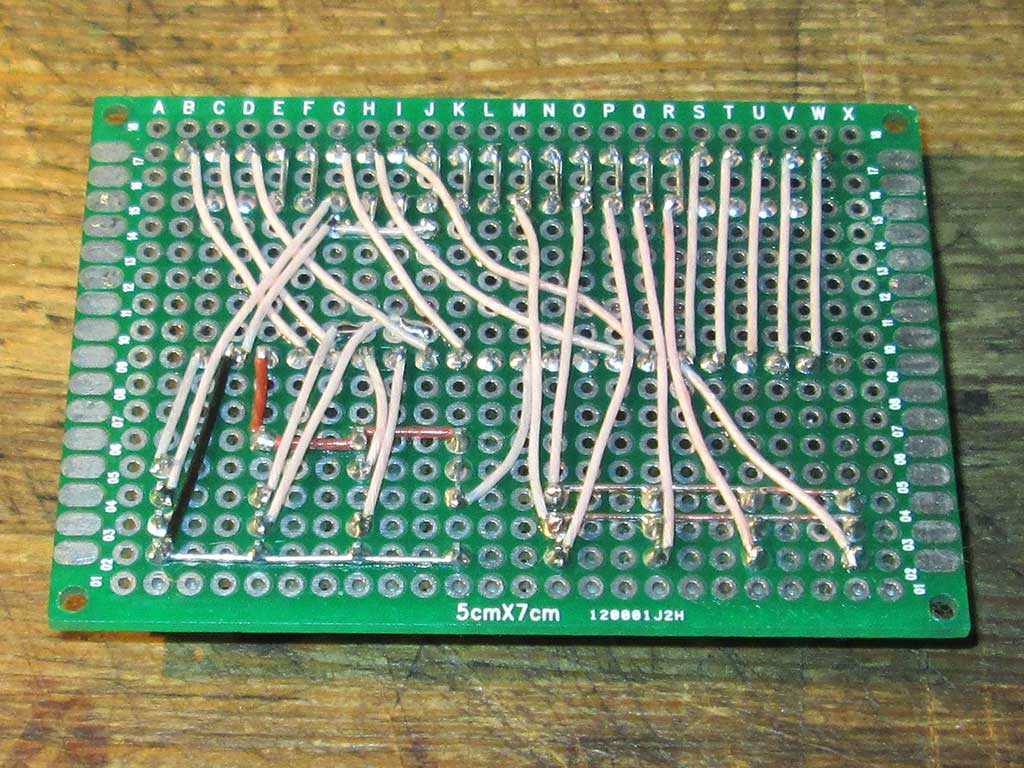

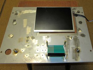

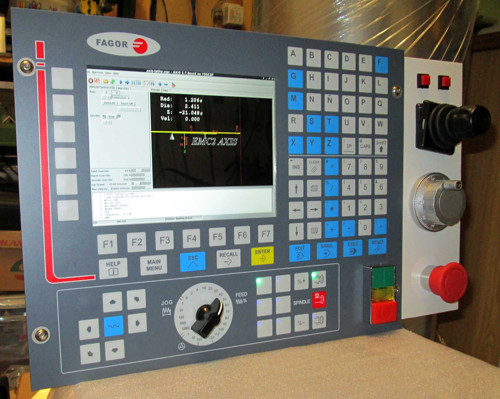

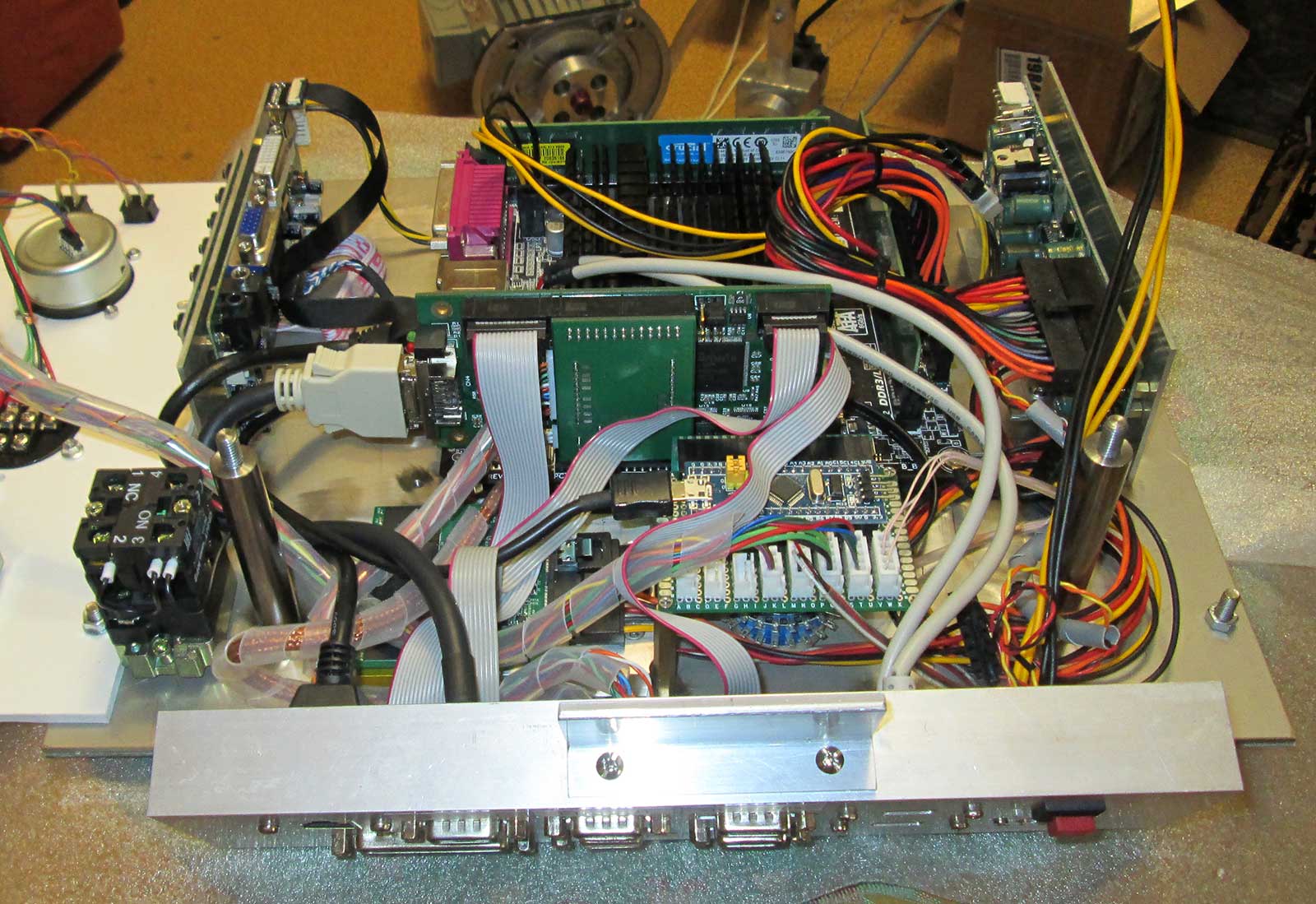

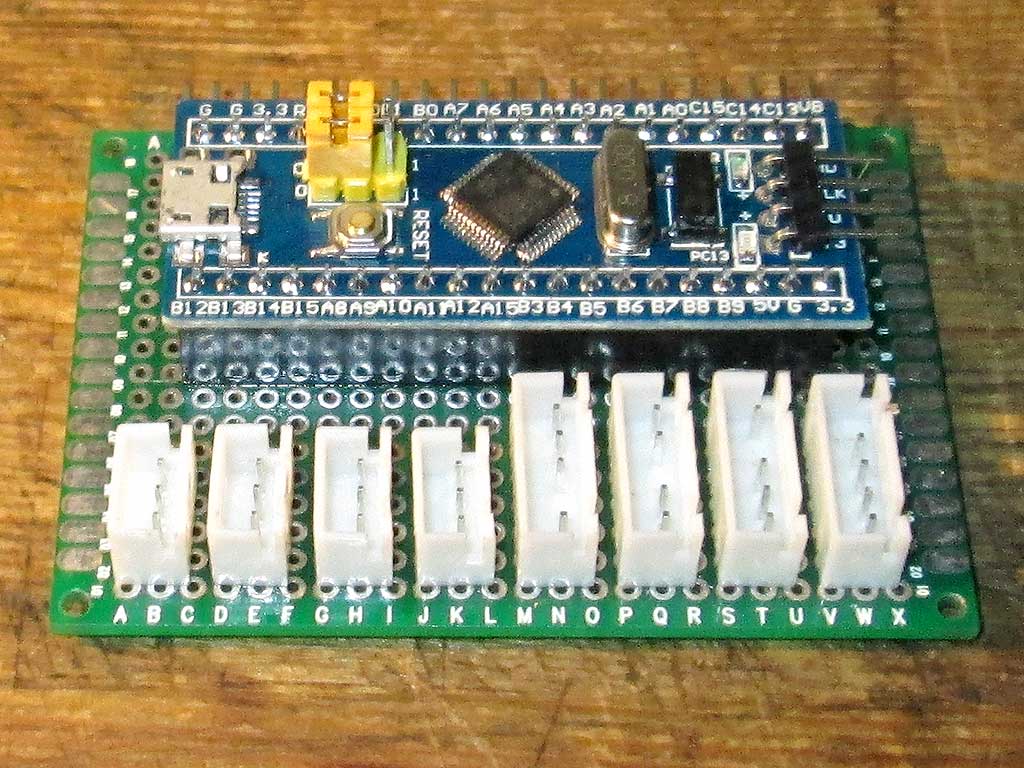

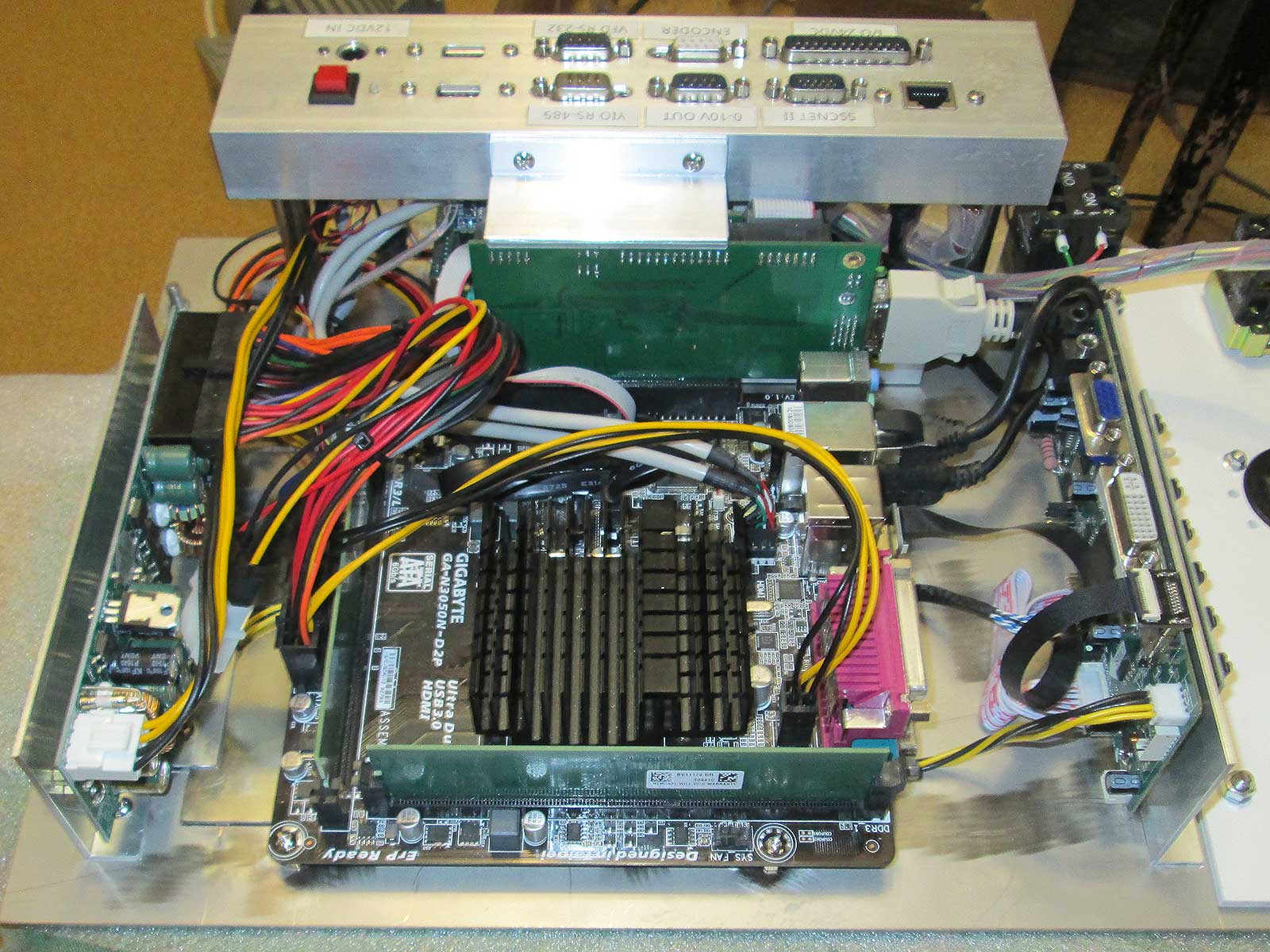

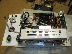

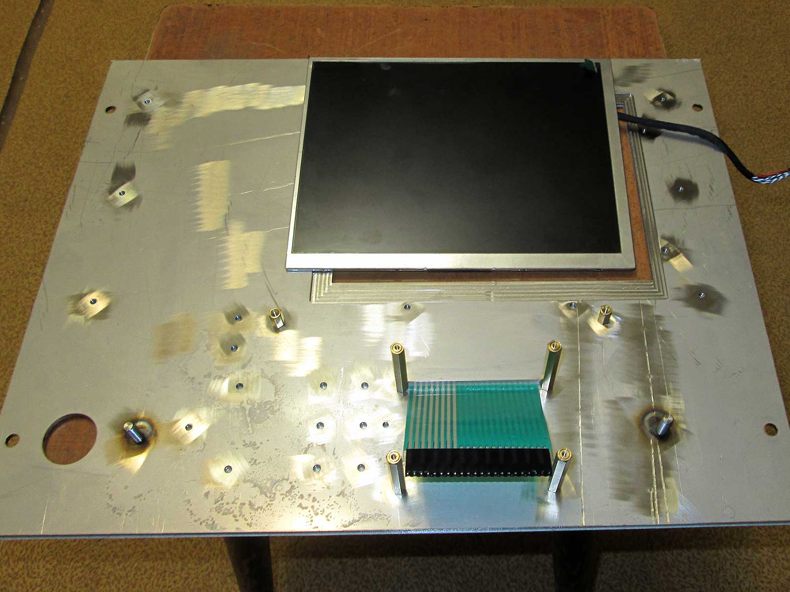

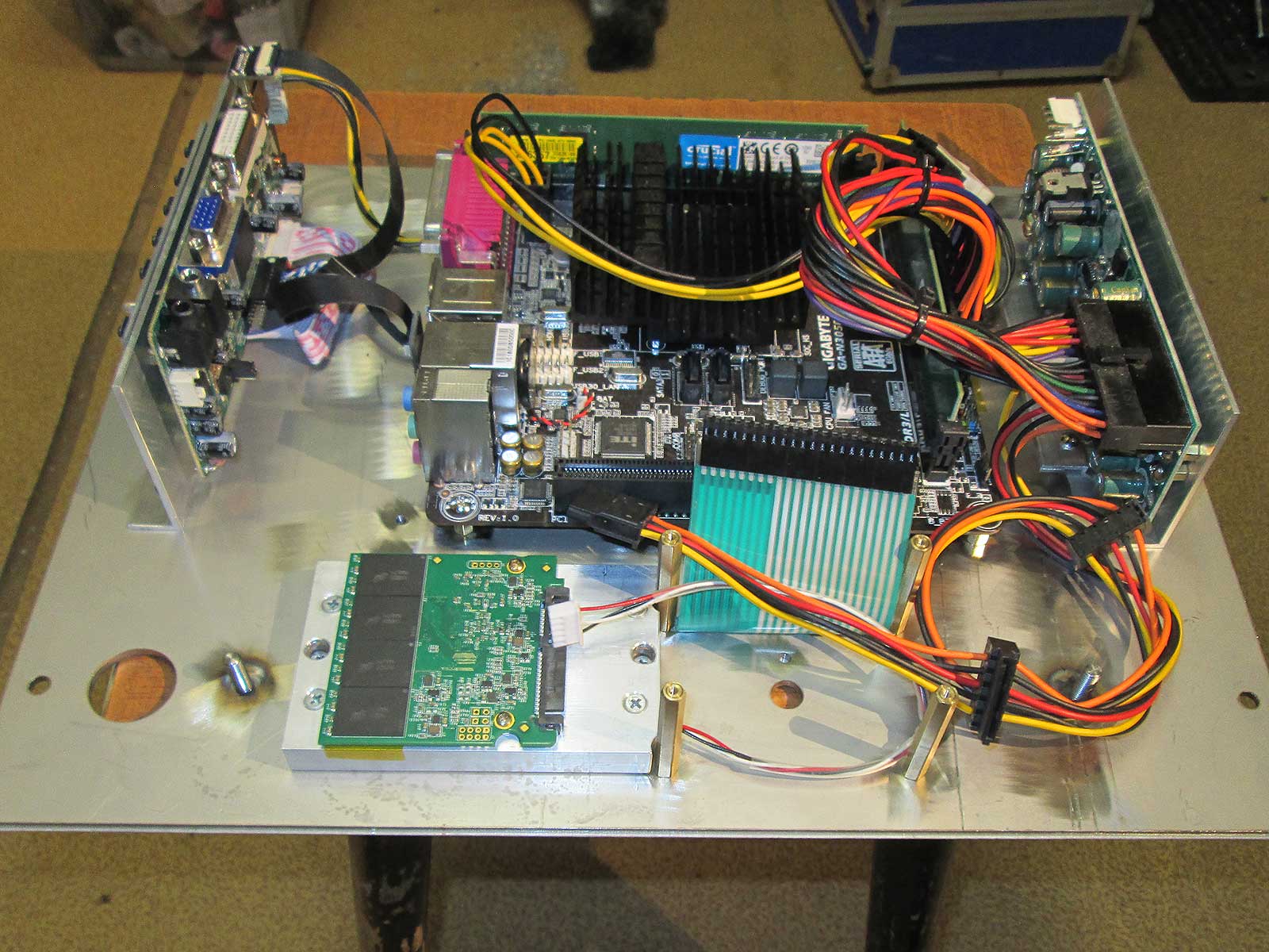

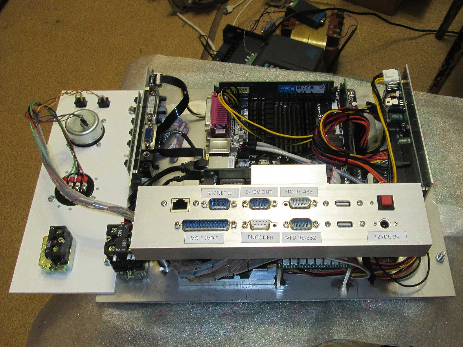

запилил, наконец, панельку. STMку так и оставил в виде модуля, в панельке не перфборде. теперь бы время найти с интерфейсом че-нить сделать, с Axis совсем грустно...
https://youtu.be/Shkv0kA-pYg
panel1.jpg (8130 просмотров) <a class='original' href='./download/file.php?id=119901&mode=view' target=_blank>Загрузить оригинал (147.19 КБ)</a>
panel2.jpg (8130 просмотров) <a class='original' href='./download/file.php?id=119902&mode=view' target=_blank>Загрузить оригинал (142.15 КБ)</a>
panel3.jpg (8130 просмотров) <a class='original' href='./download/file.php?id=119903&mode=view' target=_blank>Загрузить оригинал (236.56 КБ)</a>
panel4.jpg (8130 просмотров) <a class='original' href='./download/file.php?id=119904&mode=view' target=_blank>Загрузить оригинал (230.32 КБ)</a>
panel5.jpg (8130 просмотров) <a class='original' href='./download/file.php?id=119905&mode=view' target=_blank>Загрузить оригинал (253.67 КБ)</a>
panel6.jpg (8130 просмотров) <a class='original' href='./download/file.php?id=119906&mode=view' target=_blank>Загрузить оригинал (267.29 КБ)</a>
panel7.jpg (8130 просмотров) <a class='original' href='./download/file.php?id=119907&mode=view' target=_blank>Загрузить оригинал (163.89 КБ)</a>
yop1.jpg (8130 просмотров) <a class='original' href='./download/file.php?id=119909&mode=view' target=_blank>Загрузить оригинал (143.62 КБ)</a>
yop2.jpg (8130 просмотров) <a class='original' href='./download/file.php?id=119910&mode=view' target=_blank>Загрузить оригинал (138.43 КБ)</a>

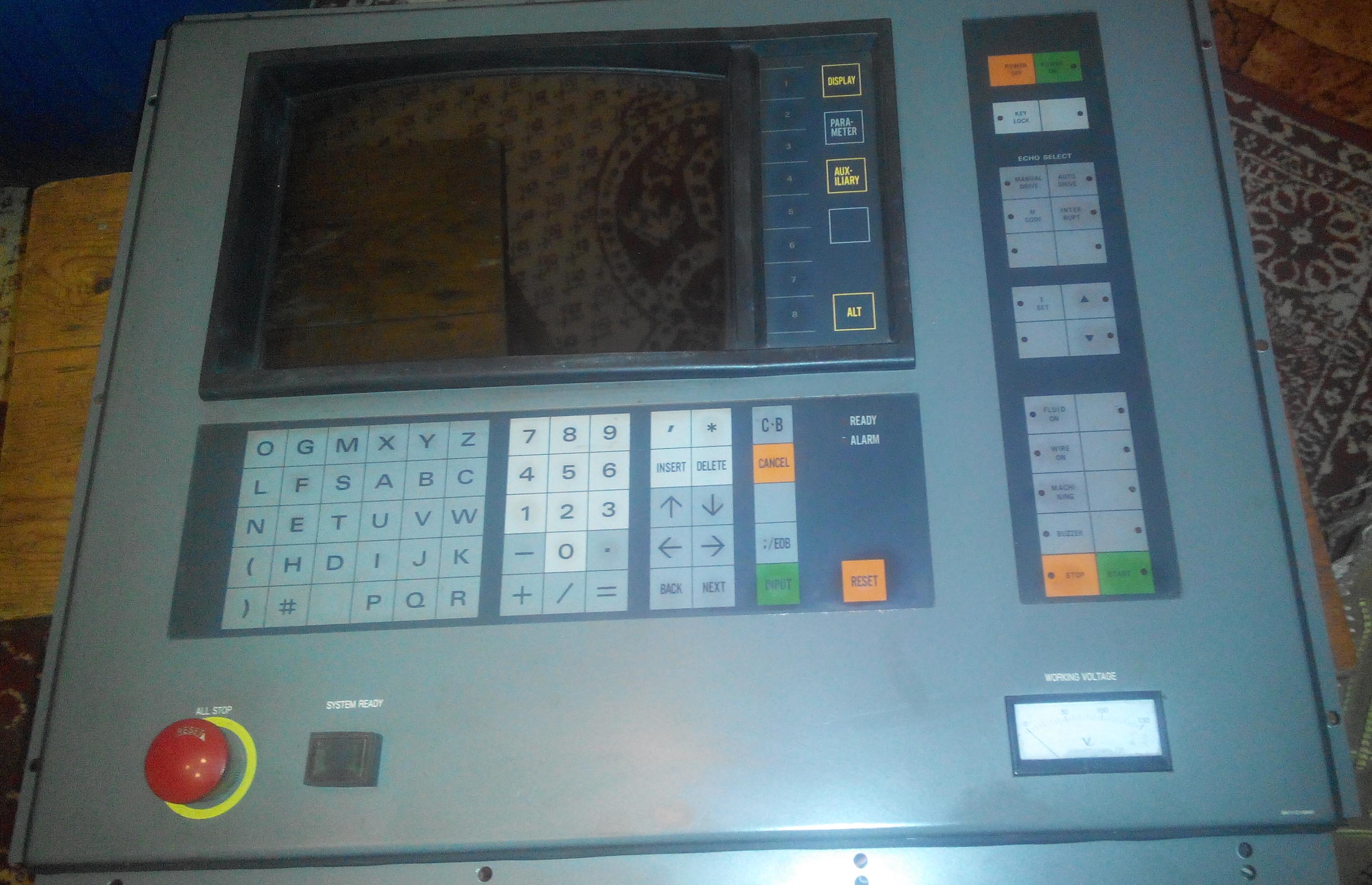

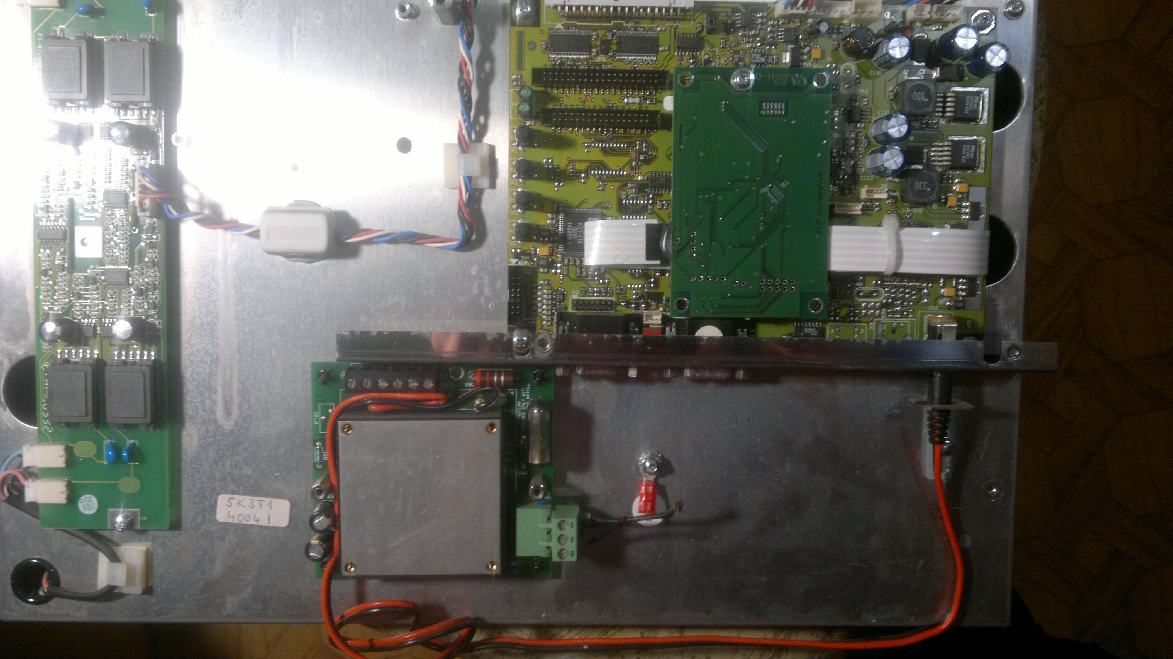

Впечатляет результат проделанной работы. Тоже заразился изготовить контроллер для панели, которая уже несколько лет лежит и ждет. Приобрел плату как у вас, неделю изучал доки по HID и как работать с STM32. Установил Cube. Сформировал проект и столкнулся с трудностями, что же в нем поправить, чтобы получилась Hid клавиатура. Кроме того, у вас еще джойстик и энкодер работают вместе. Это все работает через один USB интерфейс ? Примеров в Инете очень мало. Можете вы поделиться исходниками или примерами как опрашиваете органы управления, какие используете дескрипторы и какими репортами информация об опрошенной периферии передается на PC ?
Моя панель:
pult.jpg (7956 просмотров) <a class='original' href='./download/file.php?id=120546&mode=view' target=_blank>Загрузить оригинал (487.85 КБ)</a>

vinhest
Сообщения: 172
Зарегистрирован: 19 мар 2016, 23:15
Репутация: 20
Настоящее имя: oleg
Re: контроллер панели управления на STM32
Сообщение vinhest »
смименс SCD 1597
жк панелька промышленная
интерфейсов куча пустых
но что и зачем
схем разуметцо не найти
2017-01-17-1360[1].jpg (7165 просмотров) <a class='original' href='./download/file.php?id=131965&mode=view' target=_blank>Загрузить оригинал (1.21 МБ)</a>
megagad
Сообщения: 3152
Репутация: 712
Сообщение megagad »
vinhest писал(а):жк панелька промышленная
но что и зачем
Слева плата "подсветки"(инвертор ламп) с "дутышами" - менять электролиты.
Внизу - блок питания.
Справа - обычный "одноплатник" - компьютер, разъёмы все стандартизированны(перепутать сложно)! зелёная платка над компом - либо палата "клавиатуры", либо "сенсора"(смотря что на морде приделано).
