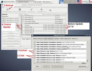

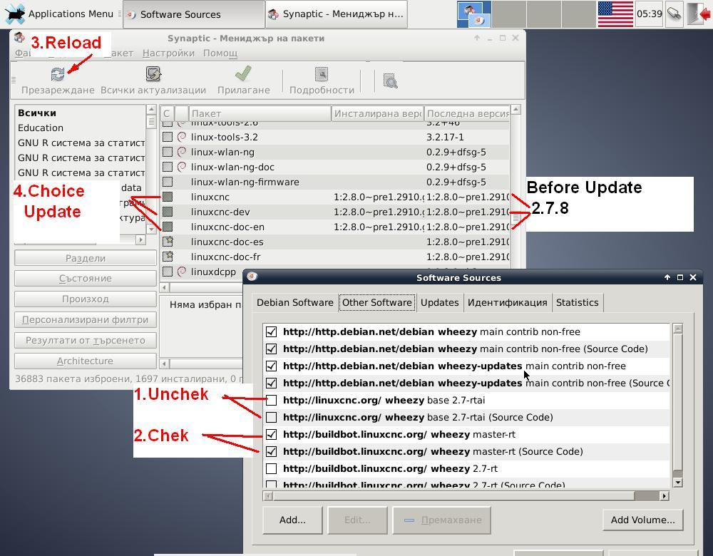

Обновился с Linuxcnc 2.7.8 на Linuxcnc 2.8.0-pre1 :
UpdateSynaptic.JPG (5620 просмотров) <a class='original' href='./download/file.php?id=106228&mode=view' target=_blank>Загрузить оригинал (144.73 КБ)</a>
Вчера заметил часто вьйходят обновления , обновил :)
Сегодня смотрю опят обновление LinuxCNC version 2.8.0-pre1-2921-g8b81a2e
Хорошо , давай опят :D Но захотелос посмотрет что и как обновляется .
Искал здесь http://linuxcnc.org/docs/devel/html/ , но не нашел :thinking:
Где можно следит для изменения ?

эти обновления - автоматическая сборка из основной рабочей (master) ветки git-репизитария. список коммитов - https://github.com/LinuxCNC/linuxcnc/commits/master
но осторожно с ними, запросто может после очередного обносления все сломаться. перед выпуском версии обычно изменения замораживаются и все тестируется
