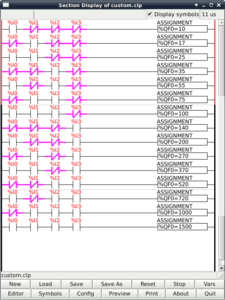

Не успел компилироват , ошибка и не очень силен я в линукс.
Поетому вот какое решение на ладер сделал :
ladder_mux16.png (2356 просмотров) <a class='original' href='./download/file.php?id=104183&mode=view' target=_blank>Загрузить оригинал (81.54 КБ)</a>
Потом ....net jog-speed <= classicladder.0.floatout-00
Мож пригодится и другим :hehehe:
