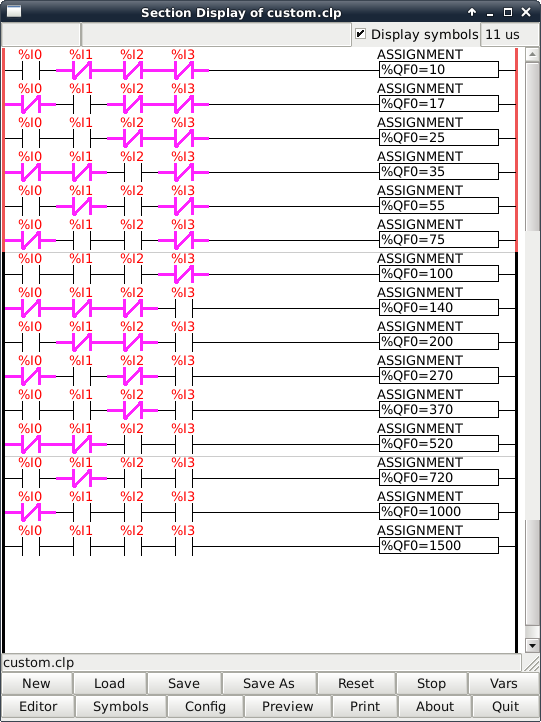

Мне надо пользоват mux16 в PathPilot (1.9.8) на Ubuntu 10.04 .
Когда ставлю в хал mux16 ошибка :
Setting tolerance to 0.000000
emcTaskPlanInit() returned 0
emcTaskPlanSynch() returned 0
postgui_tormach_lathe_sim.hal:5: Can't find module 'mux16' in /home/operator/tmc/rtlib
Error: something failed running halcmd on 'postgui_tormach_lathe_sim.hal'
Shutting down and cleaning up LinuxCNC...
2997
Killing linuxcncsvr
Killing task linuxcncsvr, PID=2997
Взял модуль mux16.ko от Linuxcnc v.2.6 и поставил в папка с модулем PathPilot , но опят ошибка, тот раз;
insmod: error inserting '/home/operator/tmc/rtlib/mux16.ko': -1 Invalid module format
postgui_tormach_lathe_sim.hal:5: exit value: 1
postgui_tormach_lathe_sim.hal:5: insmod failed, returned -1
See the output of 'dmesg' for more information.
Не знаю с какая версия начинается пользоват mux16, хочется пробоват от старьйе .
У кого ест старая , например 2.5 или 2.6. pre ? Поделитесь модуль пожалуйста попробоват .

там его просто может не быть ;)
а работает команда :
sudo halcompile --install mux16.comp
или может еще по старому:
sudo comp  --install mux16.comp
файл mux16.comp распаковать и положить в домашнюю папку
mux16.comp.rar
(1.13 КБ) 354 скачивания
Re: Модуль mux16.ko
В скомпилированных модулях есть привязка к версии ядра и linuxcnc, поэтому проще считать, что они не переносимы. Только через исходники.

Не успел компилироват , ошибка и не очень силен я в линукс.
Поетому вот какое решение на ладер сделал :
ladder_mux16.png (2368 просмотров) <a class='original' href='./download/file.php?id=104183&sid=b5b0ff2907da7b840465dc5e1a619fb3&mode=view' target=_blank>Загрузить оригинал (81.54 КБ)</a>
Потом ....net jog-speed <= classicladder.0.floatout-00
Мож пригодится и другим :hehehe:
