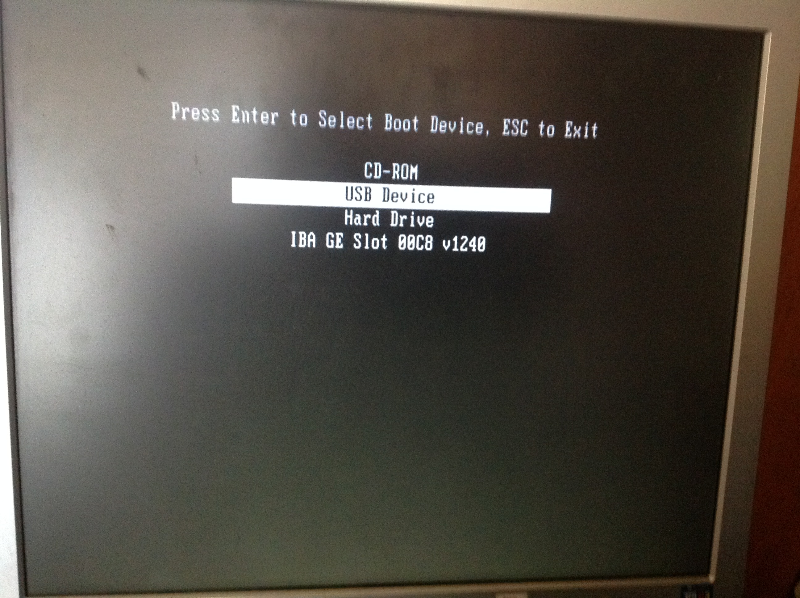

Это?
image.jpeg (4660 просмотров) <a class='original' href='./download/file.php?id=101885&mode=view' target=_blank>Загрузить оригинал (1.05 МБ)</a>
botcman
Сообщения: 532
Re: Установка LinuxCNC EMC2
Сообщение botcman »

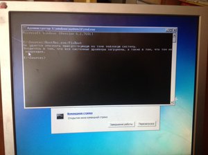

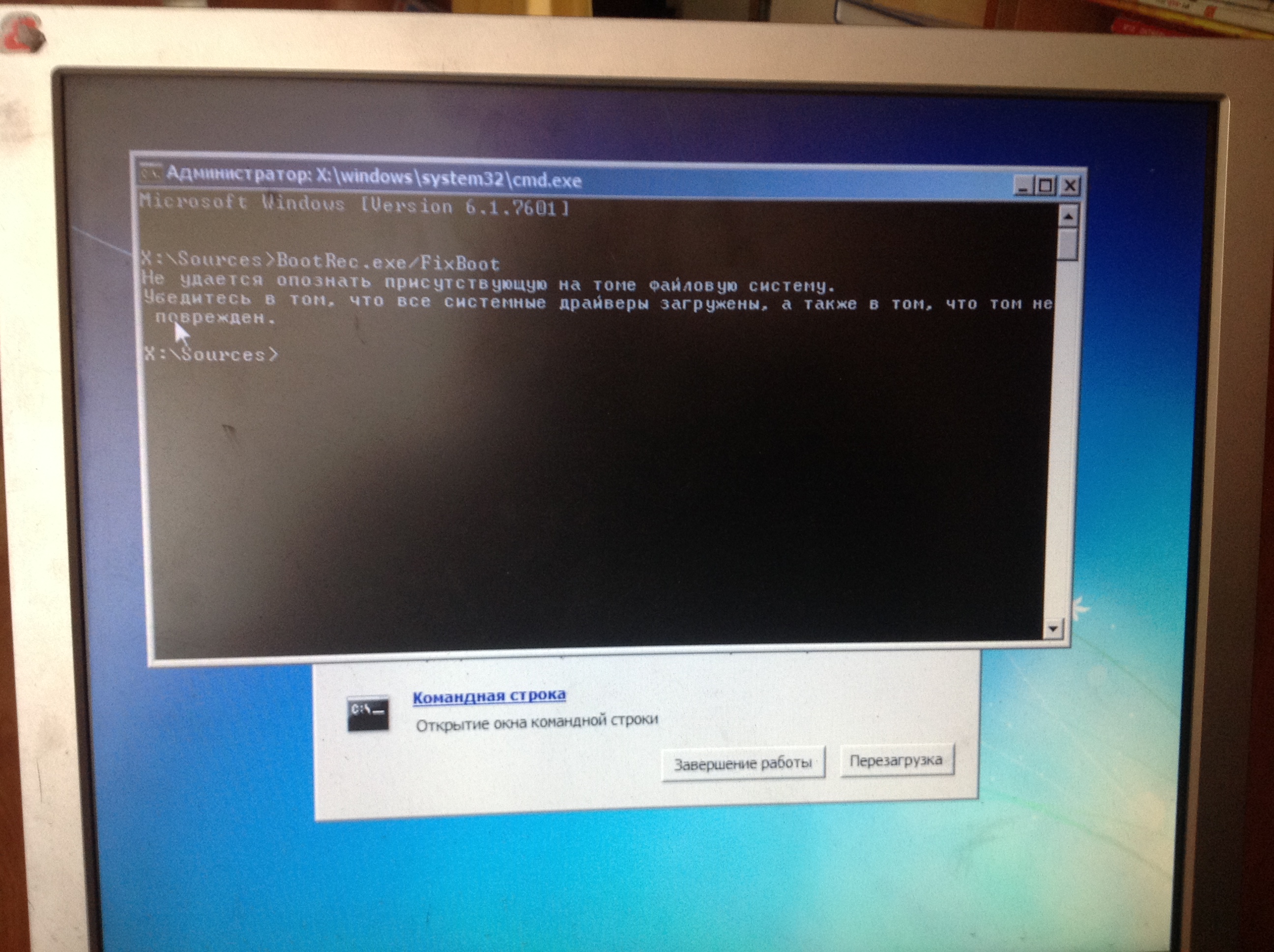

Удалось запуститься с загрузочного диска, лицензионная семерка. В командной строке вот что написал
image.jpeg (4644 просмотра) <a class='original' href='./download/file.php?id=101904&mode=view' target=_blank>Загрузить оригинал (1.38 МБ)</a>
raddd
Сообщения: 1521
Репутация: 540
Откуда: Беларусь Минский р-н
Сообщение raddd »
С загрузочной флешки ubuntu можно разбить и отформатировать диск через встроеную утилиту или fdisk.
Видимо слетела таблица разделов или винда тупо не видит разделы с линуксовой файловой системой.
Если винда стояла а линукс поставили рядом на другой раздел,помогает следующее. В консоли ввести команду.
sudo update-grub .
Должно найти винду и добпвить в загрузку.

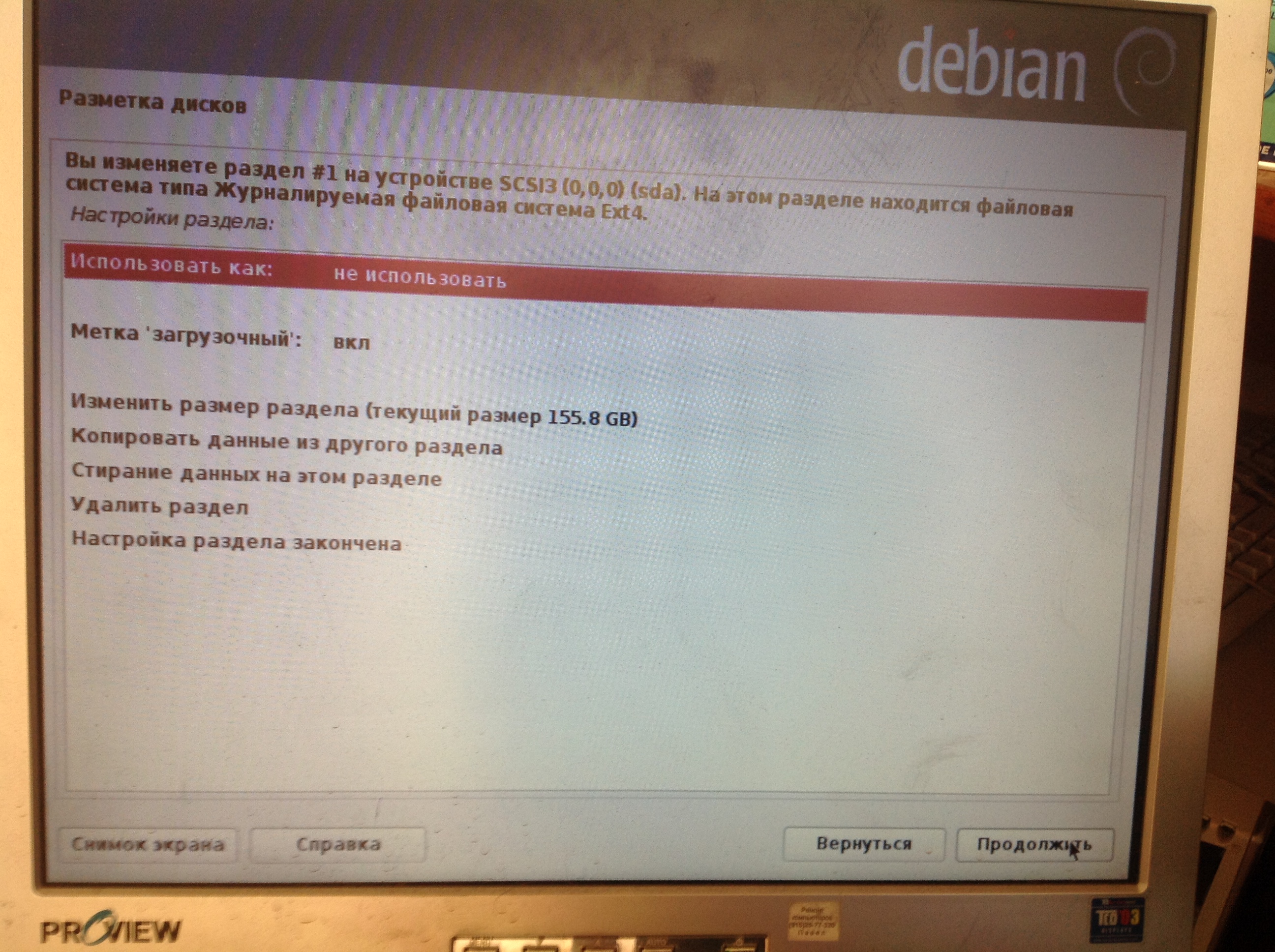

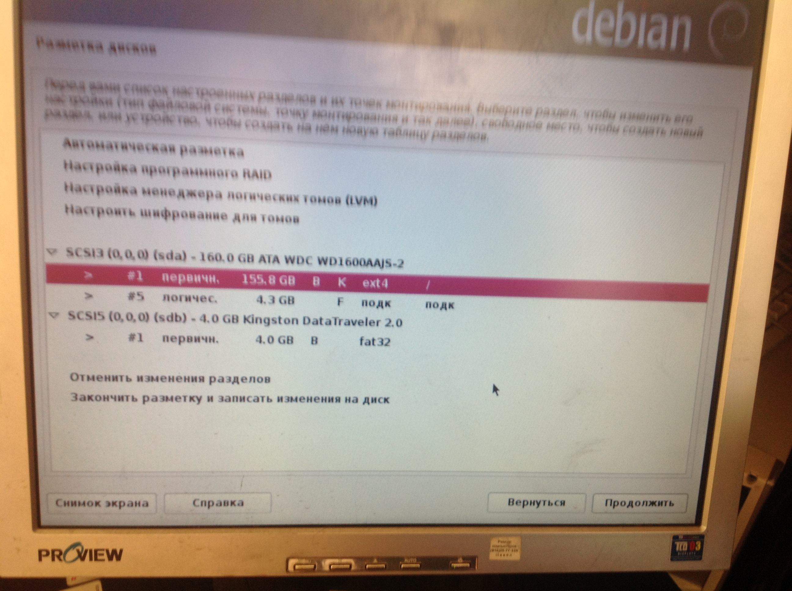

image.jpeg (4625 просмотров) <a class='original' href='./download/file.php?id=101910&mode=view' target=_blank>Загрузить оригинал (1.57 МБ)</a>
PKM
Сообщения: 4132
Репутация: 705
Сообщение PKM »
Жмем продолжить
botcman
Сообщения: 532
Сообщение botcman »
Нажал. Вот.
Дальше жать Продолжить?

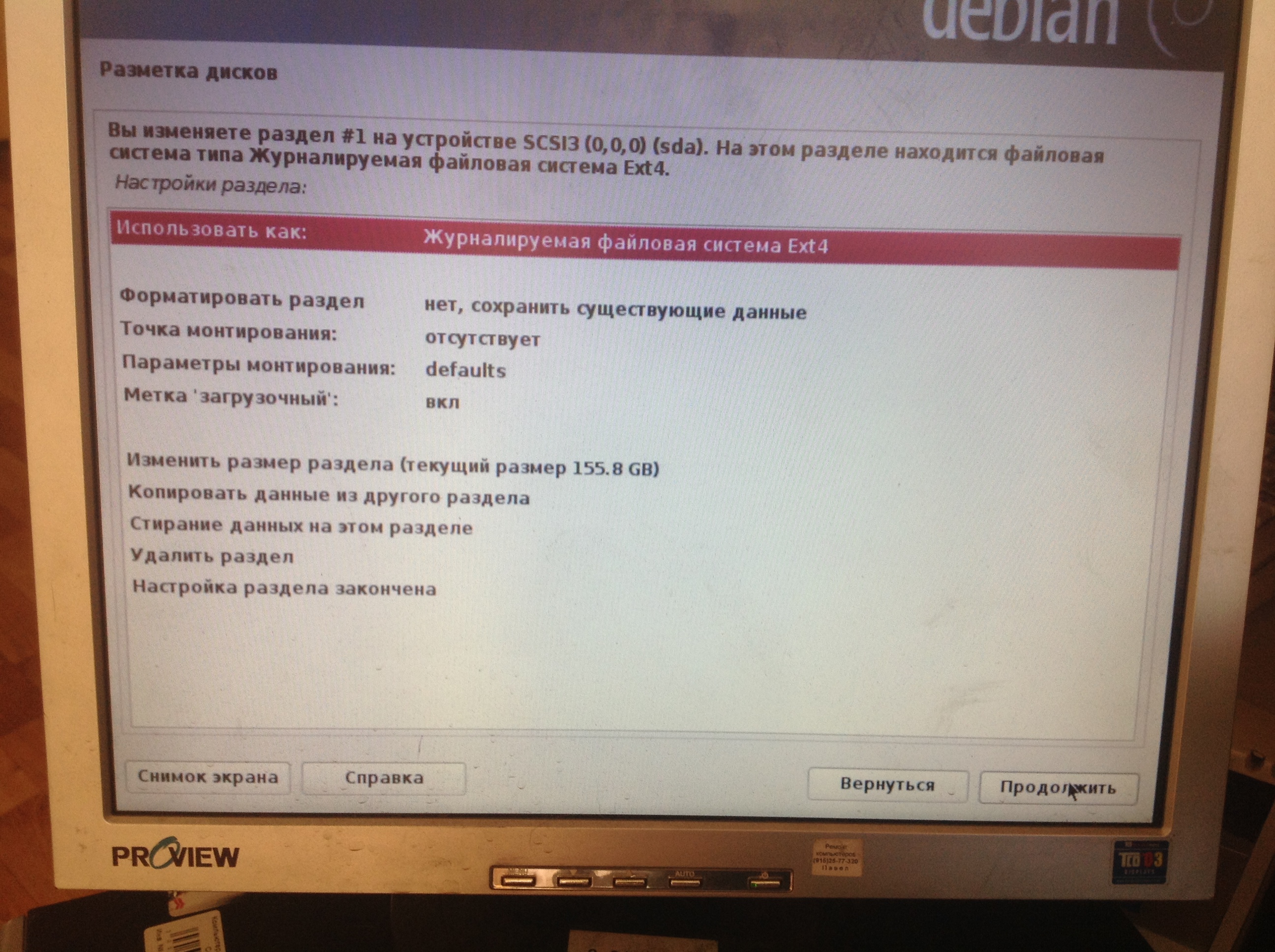

image.jpeg (4618 просмотров) <a class='original' href='./download/file.php?id=101911&mode=view' target=_blank>Загрузить оригинал (1.62 МБ)</a>
PKM
Сообщения: 4132
Репутация: 705
Сообщение PKM »
Теперь снова жмем продолжить и выбираем Использовать как "\"
Затем "настройка раздела завершена"

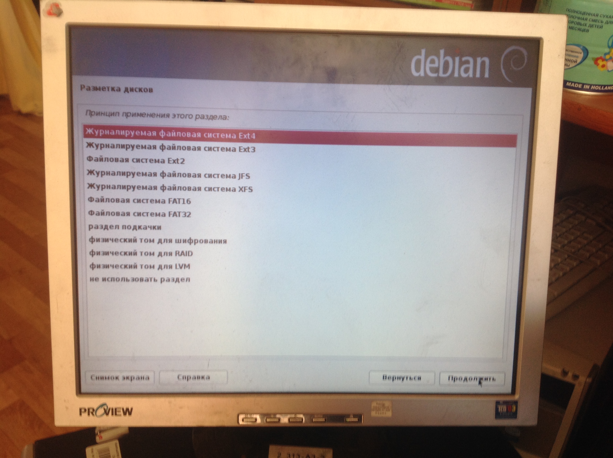

Чет нет такого. Вот, по порядку. Или еще дальше шагать?
image.jpeg (4612 просмотров) <a class='original' href='./download/file.php?id=101918&mode=view' target=_blank>Загрузить оригинал (1.69 МБ)</a>
image.jpeg (4612 просмотров) <a class='original' href='./download/file.php?id=101919&mode=view' target=_blank>Загрузить оригинал (1.23 МБ)</a>
PKM
Сообщения: 4132
Репутация: 705
Сообщение PKM »
Точка монтирования и выбираем: \

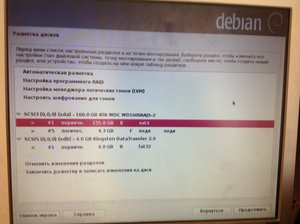

botcman
Сообщения: 532
Сообщение botcman »
Получилось вот так. Верно? Куда дальше идти? На #5 или Продолжить?
botcman
Сообщения: 532
Сообщение botcman »
Фото забыл
image.jpeg (4600 просмотров) <a class='original' href='./download/file.php?id=101921&mode=view' target=_blank>Загрузить оригинал (1.27 МБ)</a>
PKM
Сообщения: 4132
Репутация: 705
Сообщение PKM »
Закончить разметку и записать изменения
botcman
Сообщения: 532
Сообщение botcman »
Вроде все заработало. Огромное спасибо за помощь.

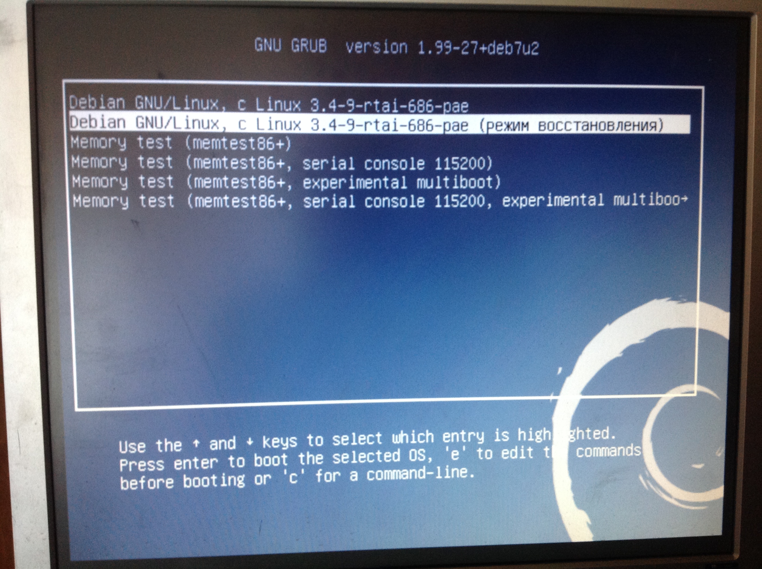

botcman
Сообщения: 532
Сообщение botcman »

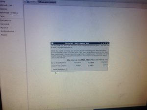

Запустил Латенси тест. Чет не радостно, многовато. Даже не нагружал толком.
image.jpeg (4589 просмотров) <a class='original' href='./download/file.php?id=101923&mode=view' target=_blank>Загрузить оригинал (1.68 МБ)</a>
