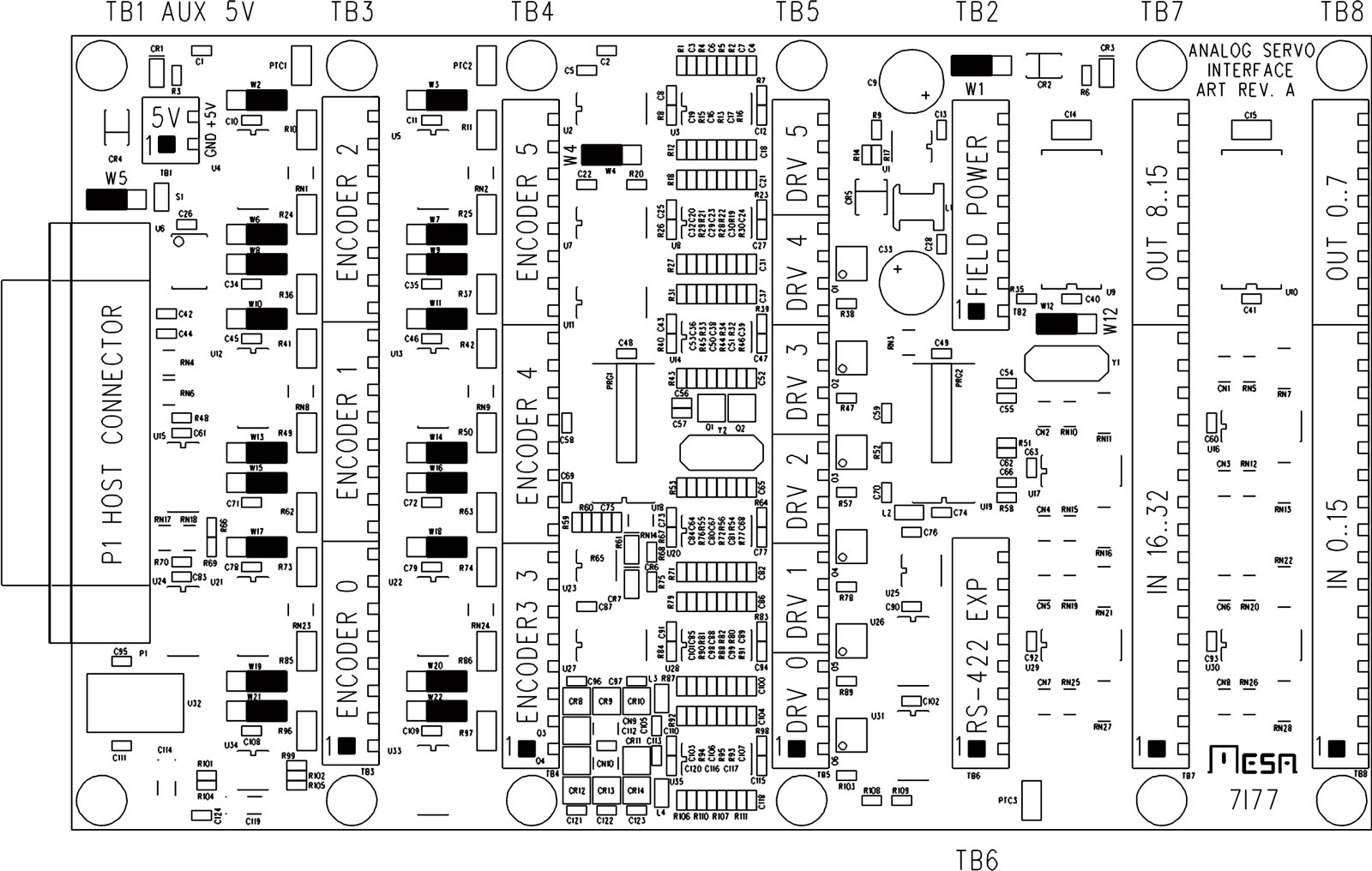

vovafed писал(а):в настоящей 7i77 есть аналоговые входы
или плохо смотрел, или их и там нет
777.jpg (3485 просмотров) <a class='original' href='./download/file.php?id=99910&mode=view' target=_blank>Загрузить оригинал (282.37 КБ)</a>

Надо читать инструкцию

В 7i77 есть аналоговые входы. В to_pci пока нет, но готовиться к релизу плата ethernet - io в которой так же будет 2 аналоговых входа,помимо цифровых.

http://www.cnc-club.ru/forum/viewtopic. ... 689#p45689
тут про аналоговые входы 7i77 можно почитать
