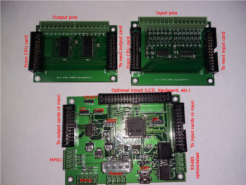

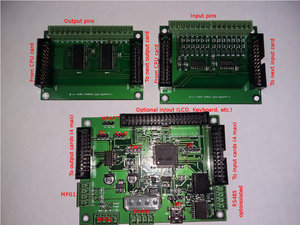

Примерно год назад я полностью перешёл на использование плат Mesa с ethernet интерфейсом. Это позволило оставлять платы Mesa в шкафу со всей электрикой станка, а комп с монитором, клавой, мышью, гнездом для флешки и т.п. вынести в отдельный корпус-пульт практически на любое растояние от шкафа и не бояться помех. Однако это породило одну проблему: подключать дополнительные кнопки и лампочки стало некуда. Решить эту проблему призван этот проект.
Это устройство с USB интерфейсом и протоколом HID. Устройство предназначено для построения панелей управления ЧПУ. Не предназначено для управления станочным оборудованием т.к. не имеет гальванической развязки и не может работать в реальном времени. Исключение составляет интерфейс RS485 для управления например частотным преобразователем шпинделя.
Технические параметры устройства:
  • USB интерфейс и протоколом HID, самостоятельно может сообщать компьютеру о своих возможностях.
  • Входы, могущие работать как цифровые и как аналоговые с точностью 12 бит, Максимальное напряжение 12В, заменив входные резисторы можно менять от 3.3 до 32 В. Расположены на подключаемых модулях по 16 входов на модуле, можно подключить до 4 модулей (64 входа).
  • Выходы, PNP на 12 В, можно менять в пределах от 3.3 до 32 В только одновременно с максимальным на входах. Максимальная нагрузка 300 мА на один выход, но не более 1А на чип (колодка на 8 выходов). Расположены на подключаемых модулях по 16 выходов на модуле, можно подключить до 4 модулей (64 выхода).
  • Два входа для подключения MPG (штурвалов) с интерфейсом TTL. В HAL каждый представляется как два счётчика на 8 и 16 бит.
  • Интерфейс RS485, оптоизолированный. Со стороны ОС выглядит как отдельное устройство COM порт. Для управления частотным преобразователем шпинделя или другими устройствами.
  • Питание логики от USB или от внешнего источника, например компьютерного блока питания. 12В для входов и выходов только от внешнего источника.
  • Опциональные интерфейсы RS232 (LVTTL), I2C, CAN, SPI. Универсальный интерфейс для подключения дополнительных устройств типа клавиатур, матричных и PS/2, дисплеев LED, LCD, VFD и т.п. и других устройств. 16 входов и 16 выходов LVTTL.
  • Совместимо с HAL компонентом hidcomp. Теоретически должен работать и с Mach3 - там вроде есть плагин для USB HID устройств.

Через некоторое время возможен выпуск коммерческого варианта устройства с такими опциями как:
защита выходов от перегрузки, в том числе и от короткого замыкания, от перегрева;
работа с разными дополнительными устройствами (по заказу) через опциональные интерфейсы;
обновление прошивки по USB.
Страничка проекта: http://cncdevice.pro/LinuxCNC-HID/
Выложенные исходники всегда будут от некой предыдущей версии (поймите меня правильно), например в нынешней работают только входы/выходы и MPG.

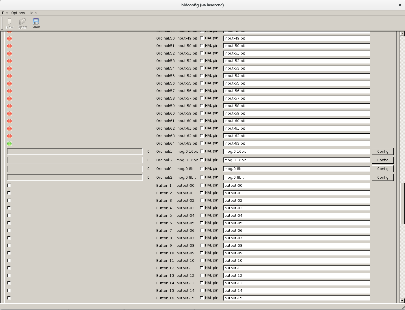

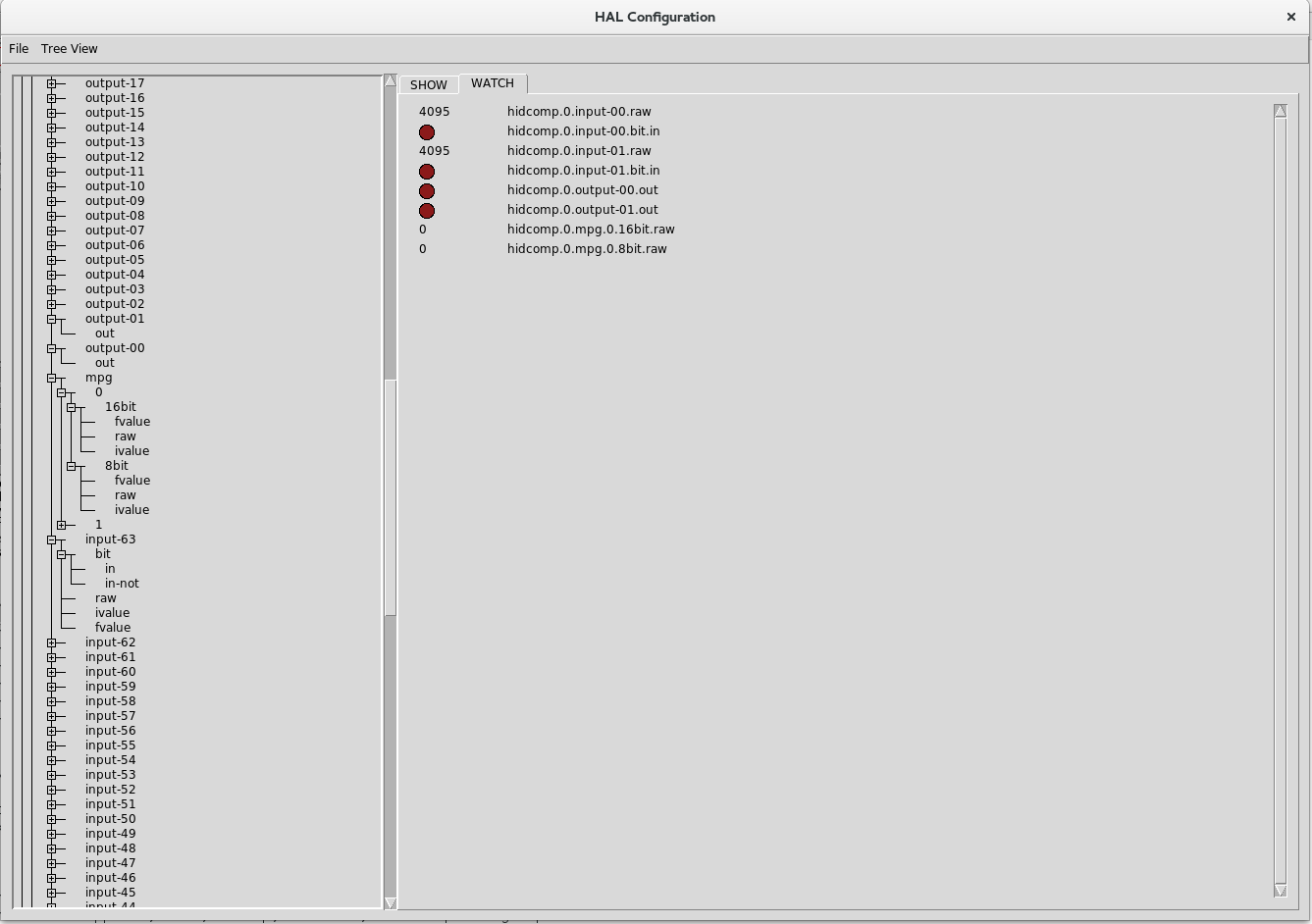

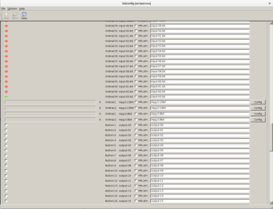

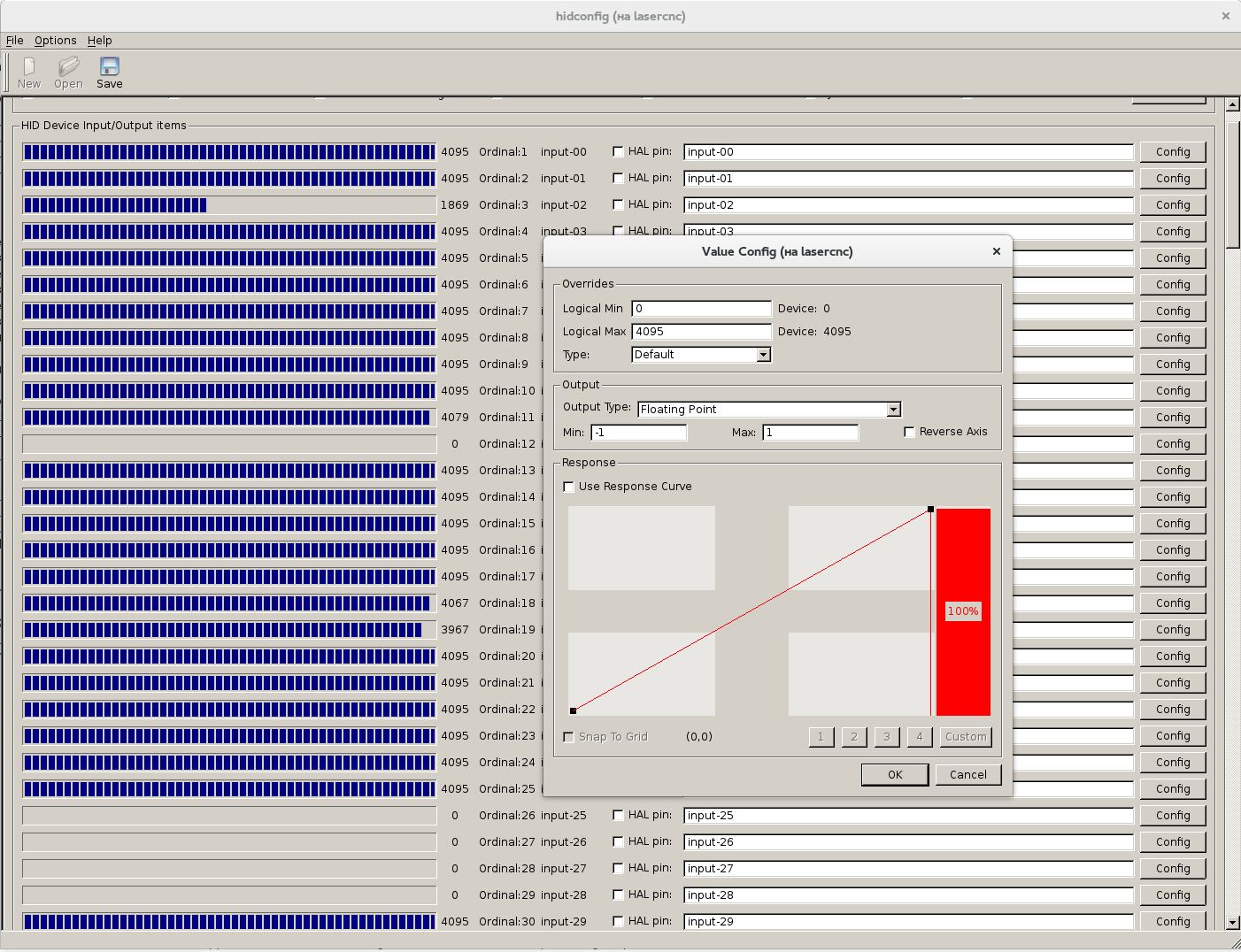

Вот так это выглядит вместе с hidcomp:
в конфигураторе:

В LinuxCNC:
hid3.png (12005 просмотров) <a class='original' href='./download/file.php?id=99433&mode=view' target=_blank>Загрузить оригинал (70.93 КБ)</a>
На значения входов не обращайте внимания - лень было подключать модули входа и выхода. :)
