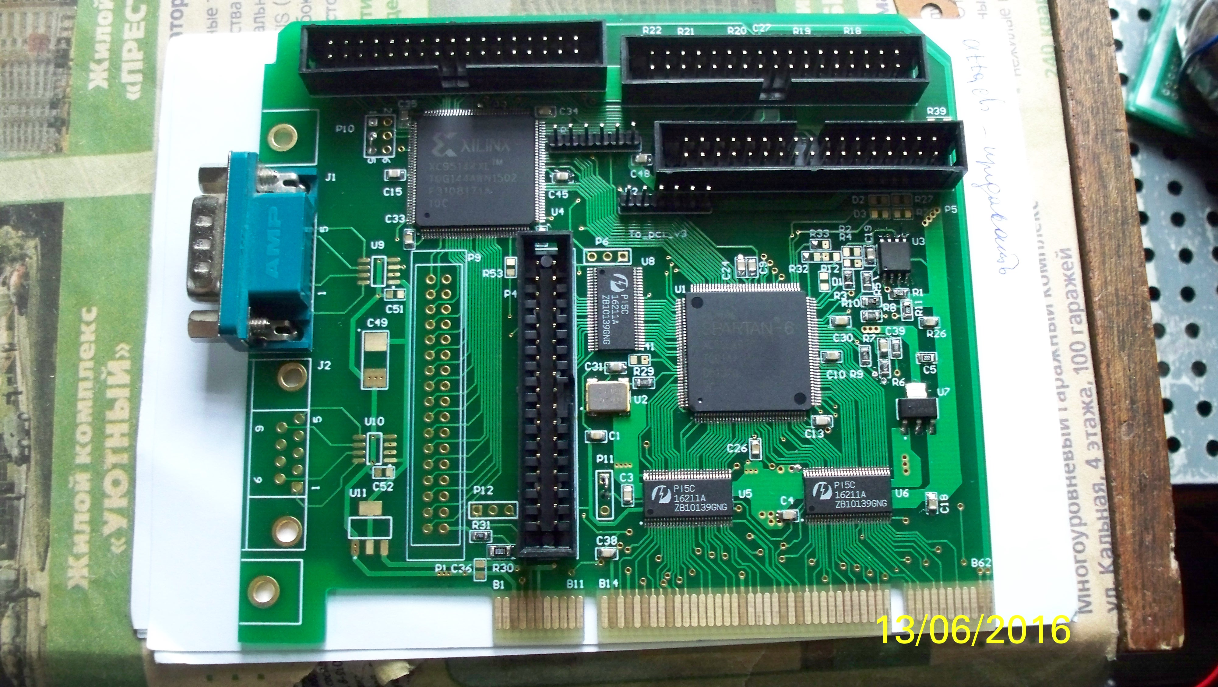

Испытания новой платы....
100_3348.JPG (4735 просмотров) <a class='original' href='./download/file.php?id=82402&mode=view' target=_blank>Загрузить оригинал (1.94 МБ)</a>

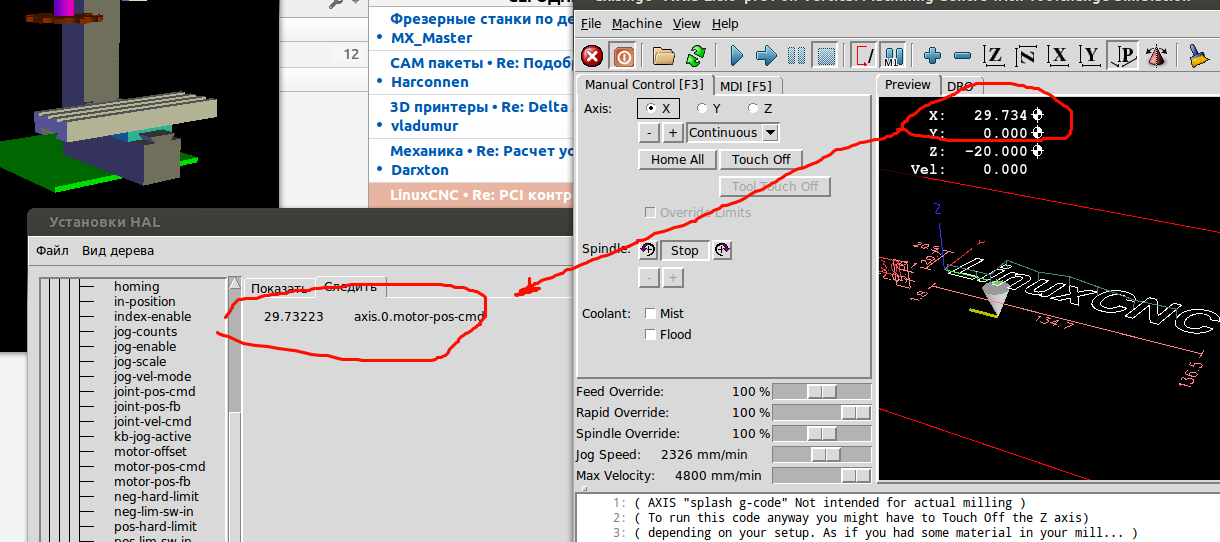

Развитие проекта идёт по линии. Добавление поддержки step/dir режима.
В связи с этим вопрос:
Что именно показывает число в сигнале axis.N.position - cmd.
Перемещение в миллиметрах которое должна пройти ось за 1 servo period? Или что то другое?
Я не волшебник я пока учусь......
Сообщения: 8167
Репутация: 1589
Re: PCI контроллер. Halcompail и драйвер.
Сообщение nkp »
axis.N.motor-pos-fb IN FLOAT
The actual position for this joint.
Выделение_066.png (4679 просмотров) <a class='original' href='./download/file.php?id=82546&mode=view' target=_blank>Загрузить оригинал (119.96 КБ)</a>

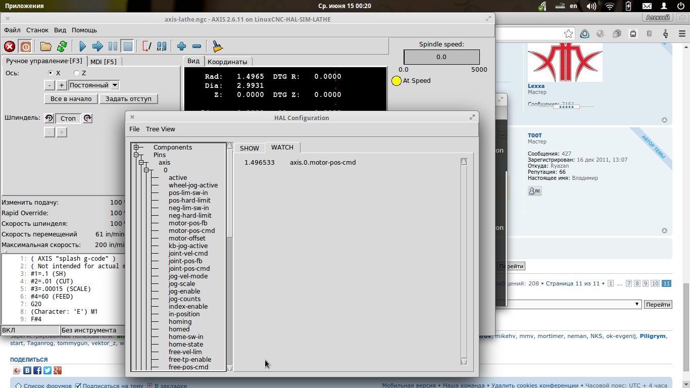

Lexxa
Сообщения: 2693
Репутация: 319
Откуда: ryazan
Сообщение Lexxa »
это положение где надо быть в координатах станка, я так понимаю

Lexxa
Сообщения: 2693
Репутация: 319
Откуда: ryazan
Сообщение Lexxa »
Вот цифры почти на станке
123.jpg (4655 просмотров) <a class='original' href='./download/file.php?id=82565&mode=view' target=_blank>Загрузить оригинал (203.64 КБ)</a>
:bender:

Сообщение nkp »
T00T писал(а):Я не это спрашивал, а вот это
на скрине этот пин и показал :)

T00T
Сообщения: 742
Зарегистрирован: 16 дек 2011, 12:07
Репутация: 100
Сообщение T00T »
Итак на сколько я помню. На основном экране показывается положение - и это axis.N.motor-pos-fb IN FLOAT The actual position for this joint.
Можно проверить - отключите привод и покрутите вал вручную, значения будут меняться, а вот axis.N.motor-pos-cmd нет!!!!!!!!!!!!!!!!!!!!
Так что axis.N.motor-pos-cmd это никак не связан с показанием на дисплее.
Можно предположить, что
Lexxa писал(а):это положение где надо быть в координатах станка, я так понимаю
Ну и надо добавить, в каждый серво-период.
