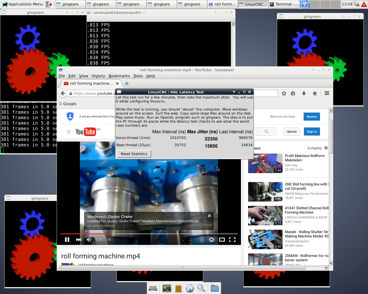

Идет новьй проект .Протестировал latency на Dell Optiplex 360 с процесор
Intel Core 2 Duo E7500 Processor (2.93GHz, 3MB L2 cache, 1066MHz FSB) RAM 4Gb

dinkata писал(а):Протестировал latency на Dell Optiplex 360 с процесор
Опят тест на етой комп ,но система по другому ,сначале установлен Debian Wheezy Linuxcnc 2.7
потом на VirtualBox 5.0.14 установлен Windows XP с RAM 1,5 Gb
Латенси только 10 glxgears и видео на youtube (6070 просмотров) <a class='original' href='./download/file.php?id=70126&mode=view' target=_blank>Загрузить оригинал (290.91 КБ)</a>
Латенси  10 glxgears и видео на youtube  и запущен Windous XP (6070 просмотров) <a class='original' href='./download/file.php?id=70128&mode=view' target=_blank>Загрузить оригинал (263.44 КБ)</a>

dinkata писал(а):Опят тест на етой комп
Тест неправильный - все glxgears надо на весь экран раскрывать... :)

UAVpilot писал(а):glxgears надо на весь экран
Вот так ?Опят 10+видео
glx10video.png (6046 просмотров) <a class='original' href='./download/file.php?id=70216&mode=view' target=_blank>Загрузить оригинал (127.52 КБ)</a>
