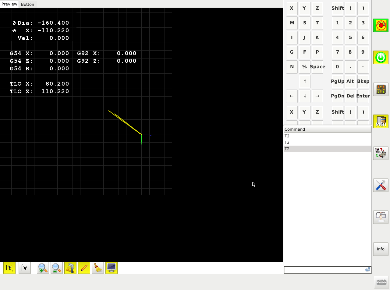

[PYTHON]
PATH_PREPEND=./python
TOPLEVEL=./python/toplevel.py
[RS274NGC]
PARAMETER_FILE = linuxcnc.var
REMAP = T prolog=get_T_number ngc=toolchange
SUBROUTINE_PATH = subprg:./subprg
Однако ошибка pycall(remap.get_T_number)failed опять ест :thinking:
Сообщения: 8167
Репутация: 1589
Re: Коррекция износ инструмента ?
Сообщение nkp »
http://linuxcnc.org/docs/2.7/html/remap ... _remapping
про stdglue.py
вроде этот модуль должен у тебя находиться /usr/share/linuxcnc/ncfiles/remap_lib/python-stdglue/stdglue.py
Последний раз редактировалось nkp 23 май 2016, 08:18, всего редактировалось 1 раз.
dinkata
Сообщения: 1018
Репутация: 391
Настоящее имя: Диньо
Откуда: Болгария
Сообщение dinkata »
Работает :D в ини вот так :
[PYTHON]
PATH_APPEND=../../nc_files/remap_lib/python-stdglue/
[RS274NGC]
remap.py
from stdglue import *
def get_T_number(self,**words):
    try:
        cblock = self.blocks[self.remap_level]
        if not cblock.t_flag:
            self.set_errormsg("T requires a tool number")
            return INTERP_ERROR
        self.params["tool"] = cblock.t_number
        return INTERP_OK
    except Exception, e:
        self.set_errormsg("T%d/prepare_prolog: %s" % (int(words['t']), e))
        return INTERP_ERROR
Спасибо всем для помоч :good:
