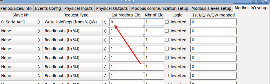

Пройдемся по всей команде 01 06 00 00 00 0F C9 CE
01 - адрес устройства,которому мы отправляем команду(может быть от 1 до 254) (адрес slave)
прописываем здесь: 06 - номер функции (то , что мы делаем с данными)
Ладдер поддерживает команды modbus :1, 2, 3, 4, 5, 6, 15 и 16. В данном случае функция 06-запись в один регистр 00 00 - это адрес нашего регистра 00 0F - данные (наше число 15)
C9 CE - CRC — (контрольная сумма) заключительное двухбайтное поле кадра- завершает кадры и запроса и ответа.(формируется автоматически)
Вот здесь ставим индекс переменной:

Тут возникла маленькая загвоздочка.разбираясь с платкой пользовал ладдер без емс.
А вот встроенный заюзать с наскоку не получилось-нет настройки бита четности-parity.
CL написан на си-вот и вопрос к знающим си-как в исходниках изменить это значение?
Вроде бы это здесь:
void InitModbusMasterBeforeReadConf( void )
        ModbusSerialPortNameUsed[ 0 ] = '\0';
        ModbusSerialSpeed = 9600;
        ModbusSerialDataBits = 8;
        ModbusSerialStopBits = 1;
        ModbusSerialParity = 0; // <<<<<<<<<<<<<<так None  ;  нам нужна наверно  2  -parity=serial.PARITY_EVEN

Достаточно. Возможно потребуется соотв. изменить два предыдущих параметра.
Сообщения: 8167
Репутация: 1589
Re: LinuxCNC и modbus
Сообщение nkp »
s3301 писал(а):Возможно потребуется соотв. изменить два предыдущих параметра.
Порт и скорость - выбор сделан в gui.
Стоп бит,число бит- все подходит-нам нужен 8E1
