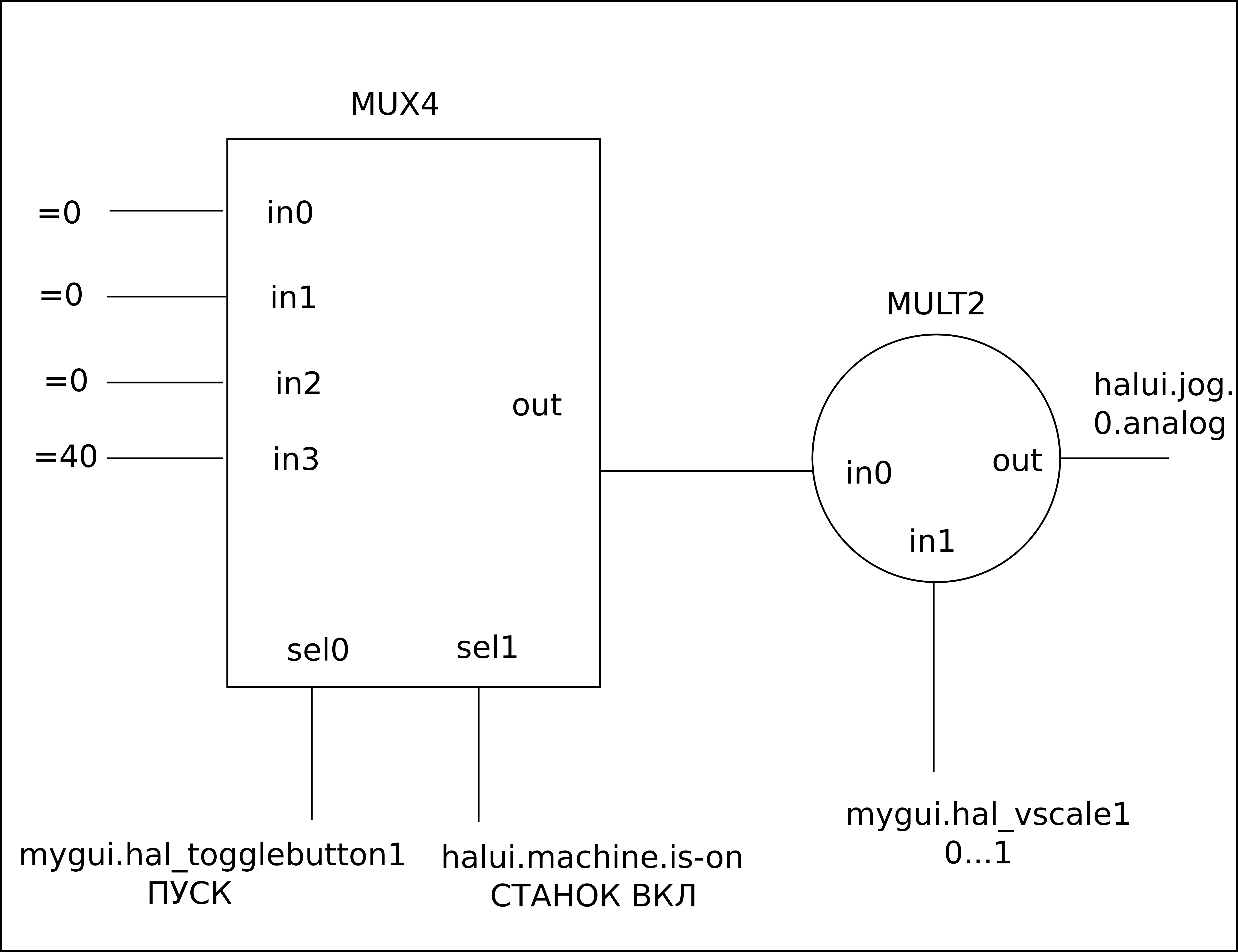

Организовал управление ШД через halui.jog.N.analog :
text3915.png (2797 просмотров) <a class='original' href='./download/file.php?id=67994&mode=view' target=_blank>Загрузить оригинал (323.77 КБ)</a>
Раньше так уже делал, но в прежних конфигурациях значение halui.jog.N.analog постоянно менялось.
В данной конфигурации - задал значение скорости движком mygui.hal_vscale1 и пусть ШД крутится...
Только вот крутится он только определенное время и останавливается... Заметил, что при малых значениях halui.jog.N.analog - крутится долго, а при больших - меньше. Так при значении halui.jog.N.analog около 80 - ШД крутится около 10-15 секунд и выключается. Сбросишь halui.jog.N.analog в ноль, установишь заново и опять крутится и останавливается. При значении halui.jog.N.analog около 1 - ШД крутится около 2 минут.
Кто-нибудь встречался с таким феноменом? В описаниях ничего ограничивающего не нашел...

похоже на инкрементальный режим...
halui.jog.N.analog устанавливает скорость , а двигаться должны в Axis "Постоянный" (по умолчанию)
а вот в сомописном интерфейсе наверно нужно это разруливать...
halui.jog.0.increment пробовать менять...(значение ноль вроде как "Постоянный")

Это срабатывает ограничение хода оси

Не вышло управлять двигателем через halui.jog.N.analog
Без прописывания AXIS этот компонент не работает.
Удалось управлять через stepgen - http://www.cnc-club.ru/wiki/index.php/% ... 1%82%D0%B8
Интересно, а можно ли управлять через halui.jog.N.analog минуя максимальные и минимальные пределы AXIS-а ???

Т.е. просто в INI не прописывать минимальные и максимальные пределы и всё?
Сообщения: 8167
Репутация: 1589
Re: Управление двигателем через halui.jog.N.analog
Сообщение nkp »
Ворон226 писал(а):Т.е. просто в INI не прописывать минимальные и максимальные пределы и всё?
точно...
Ворон226
Сообщения: 1887
Репутация: 181
Сообщение Ворон226 »
Проверил - работает! Всем спасибо! Дописываю с Вики.
