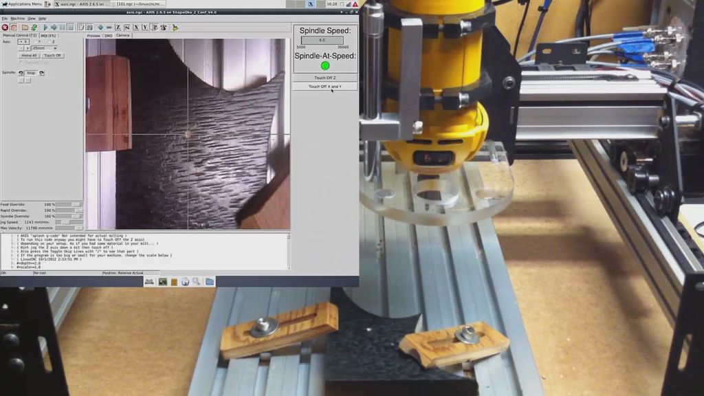

Как добавить вкладку с захватом камеры я разобрался:
Устанавливаем MPlayer (terminal -> sudo apt-get install mplayer) и в файл *.ini вносим записи:
Тут же рисуем перекрестие из двух прямоугольников
А вот как выводить по-верх видео значения DRO например, или что схожее с Combi_DRO?
Или можно на эту же вкладку вывести сделанную в GladeVCP форму или элементы?
[DISPLAY]
EMBED_TAB_NAME = LiveCam
EMBED_TAB_COMMAND = mplayer -wid {XID} tv://0 -vf rectangle=-1:2:-1:240,rectangle=2:-1:320:-1А вот как выводить по-верх видео значения DRO например, или что схожее с Combi_DRO?

Нужно чтобы можно было одновременно на экране видеть и захваченное видео и отображение DRO например. Как -нить вот так

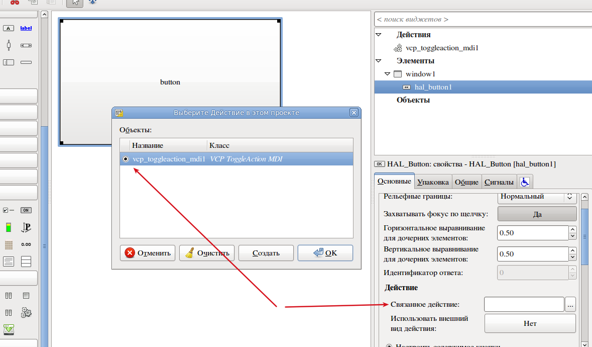

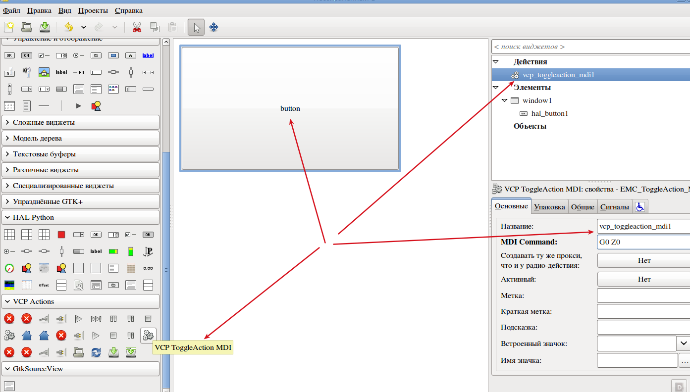

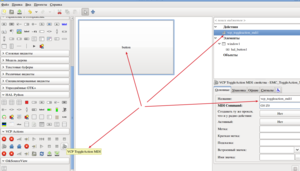

можно "вешать" mdi команды на кнопки (hal_button) прямо в Glade:
(не прописывая в конфиге)
