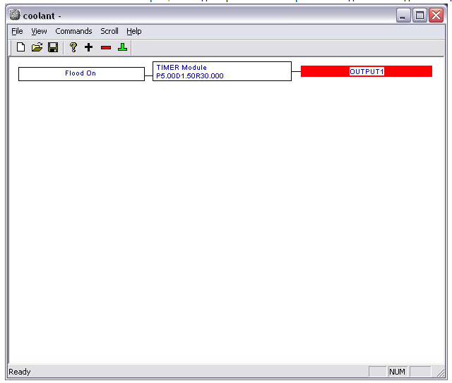

Пытаюсь пересесть со связки ncStudio + mach3 на LinuxCNC . Прочитав тему так и не понял получилось ли сделать таймер на несколько секунд ? В маче это делатся одной строчкой в brain editor:
Скриншот 2018-02-08 22.20.00.png (3545 просмотров) <a class='original' href='./download/file.php?id=131956&mode=view' target=_blank>Загрузить оригинал (55.2 КБ)</a>
Пример его работы:
https://www.youtube.com/watch?v=yGh1BzAi454
Появился ли за эти годы какой нибудь аналогичный компонент для linuxCnc ?
Пример его работы:
И
Т.е. как я понимаю, мач согласно установленных в нем настроек сам включает насос подачи СОЖ через определенное время?

да. при нажатии кнопки включения начинает циклически включать релюху на 1 сек потом пауза 4 сек и т.д. по кругу до остановки кнопкой стоп.
