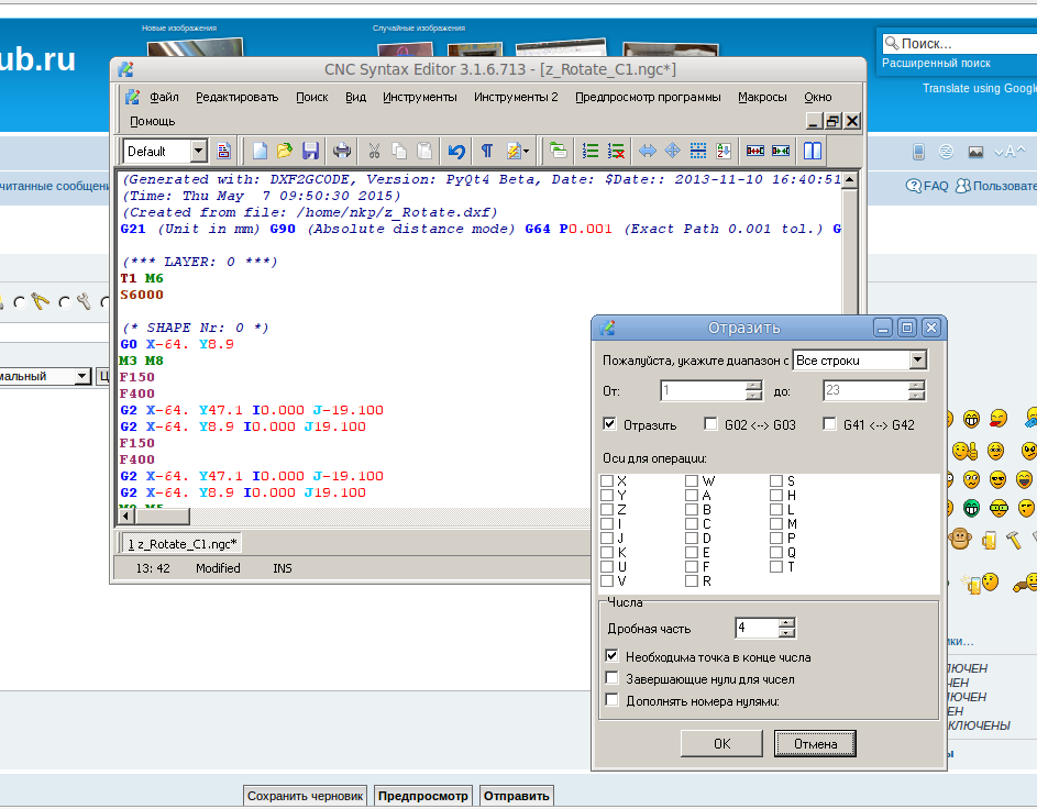

А зеркальная обработка есть или нет?
Сообщения: 22776
Re: FAQ по Gcode, примеры
Сергей1974 писал(а):А зеркальная обработка есть или нет?
Это что?

Точнее зеркальное отображение, когда программа остаётся как есть но + и - на станке меняются местами, было Х+ стало Х-
Сообщения: 22776
Такого нет, но есть варианты как отзеркалить Gкод

Сообщения: 22776
Есть простые процессоры Gкода, которые умеют зеркалить Gкод.
Например, вот:

Сообщение nkp »
Nick писал(а):Есть простые процессоры Gкода, которые умеют зеркалить Gкод.
как вариант - небольшой редактор:
(на линуксе работает под wine)
http://www.cnc-syntax-editor.com/download.htm
Выделение_034.png (5252 просмотра) <a class='original' href='./download/file.php?id=62893&sid=e049a032573c712ea8bc09da9e28b9ad&mode=view' target=_blank>Загрузить оригинал (104.26 КБ)</a>
