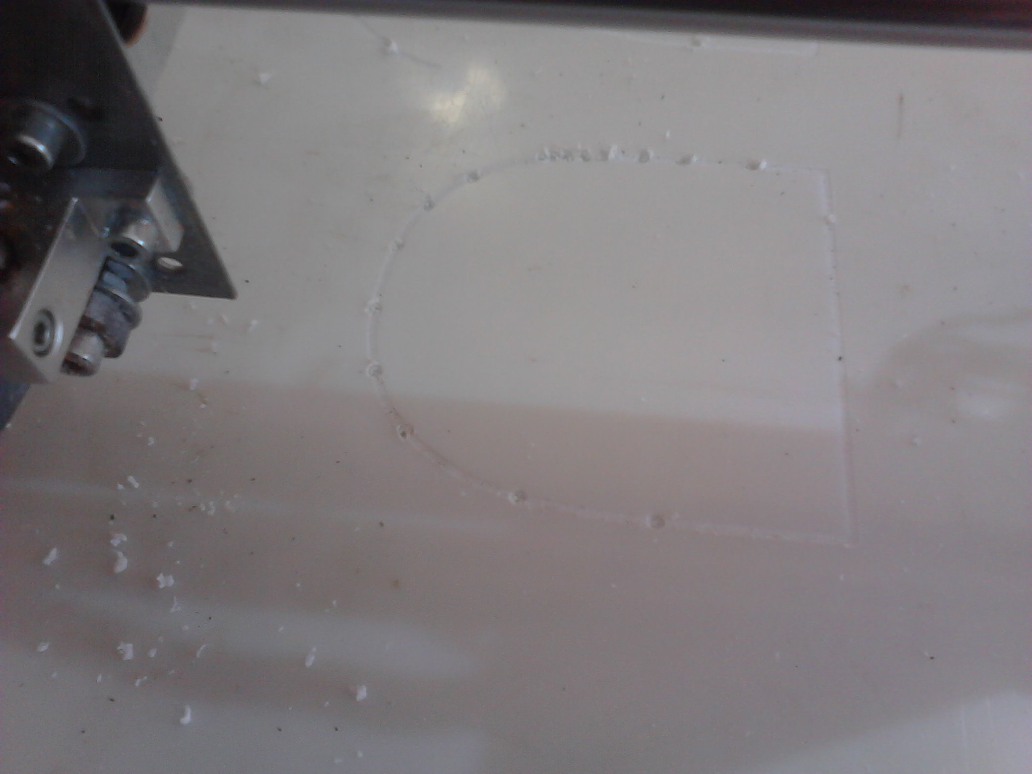

Материал акрил. Фреза перемещается на правильном заглублении останавливается и заглубляется больше, затем возращается на предидущее заглубление и режет дальше до следующей точки и тд. Это похоже проблема не в Gcode а в программе (pronterface) через которую ввожу его в Arduino RAMPS1.4. Подскажите как избежать этого может есть другие программы менее глючные...

Сергей72 писал(а):Это похоже проблема не в Gcode а в программе (pronterface) через которую ввожу его в Arduino RAMPS1.4.
А "обычный" Г-код пробовали резать? без всех этих "прибабахов" и разделения кусков траектории на куски?

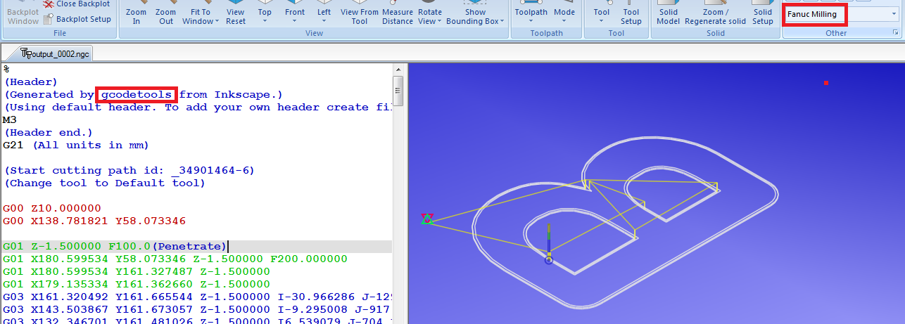

Г-код как раз таки с прибабахами. Чем вы его кстати делаете?
Сергей72
Сообщения: 56
Зарегистрирован: 21 июн 2015, 18:12
Re: Пост мимо кассы.
Сообщение Сергей72 »
Inkscape 0.91
megagad писал(а):Г-код как раз таки с прибабахами. Чем вы его кстати делаете?
я сразу в шапку посмотрел, как увидел код, почерк то знакомый :hehehe:
QIP Shot - Screen 013.png (3661 просмотр) <a class='original' href='./download/file.php?id=56304&sid=f673c410417f600ecc79d524125845cd&mode=view' target=_blank>Загрузить оригинал (151.22 КБ)</a>

А что делать где ошибки?
по мне так вроде чистый код, и Симко отрисовал красиво :thinking:

Я в "комментарии" редко вчитываюьс - обычно там "треш, угар и содомия".
Возможно контроллер не правильно отрабатывает начало-конец участков кода.
Точнее, судя по расположения "точек" - прошивка не воспринимает "дуги" как дожно, возможно что-то в атрибутах кода заставляет "засверливатся" на двойную глубину.
Говоря проще - у вас "точки" засверлены в начале и в конце дуг. И не великовата-ли точность для обычной дуины? Можут стоит на пару-тройку порядков меньше сделать?
Как уменьшить эту точность, где это, при подготовке г кода или в контроллере надо что то подправить?
