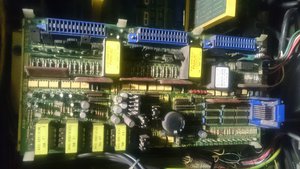

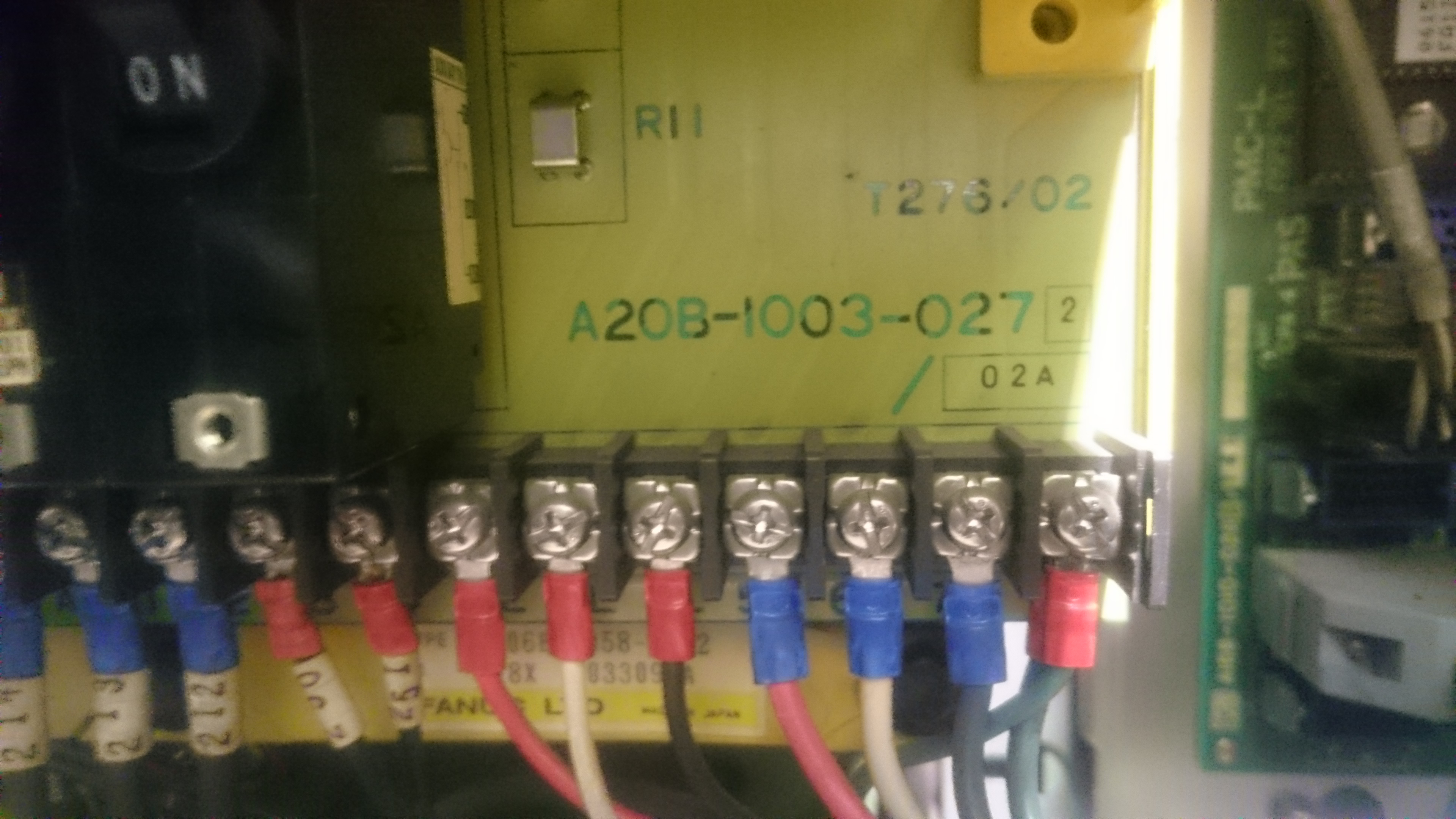

Re: Модернизация станка Dainichi F-15 с Fanuc O-TC
Сообщение Lexxa »

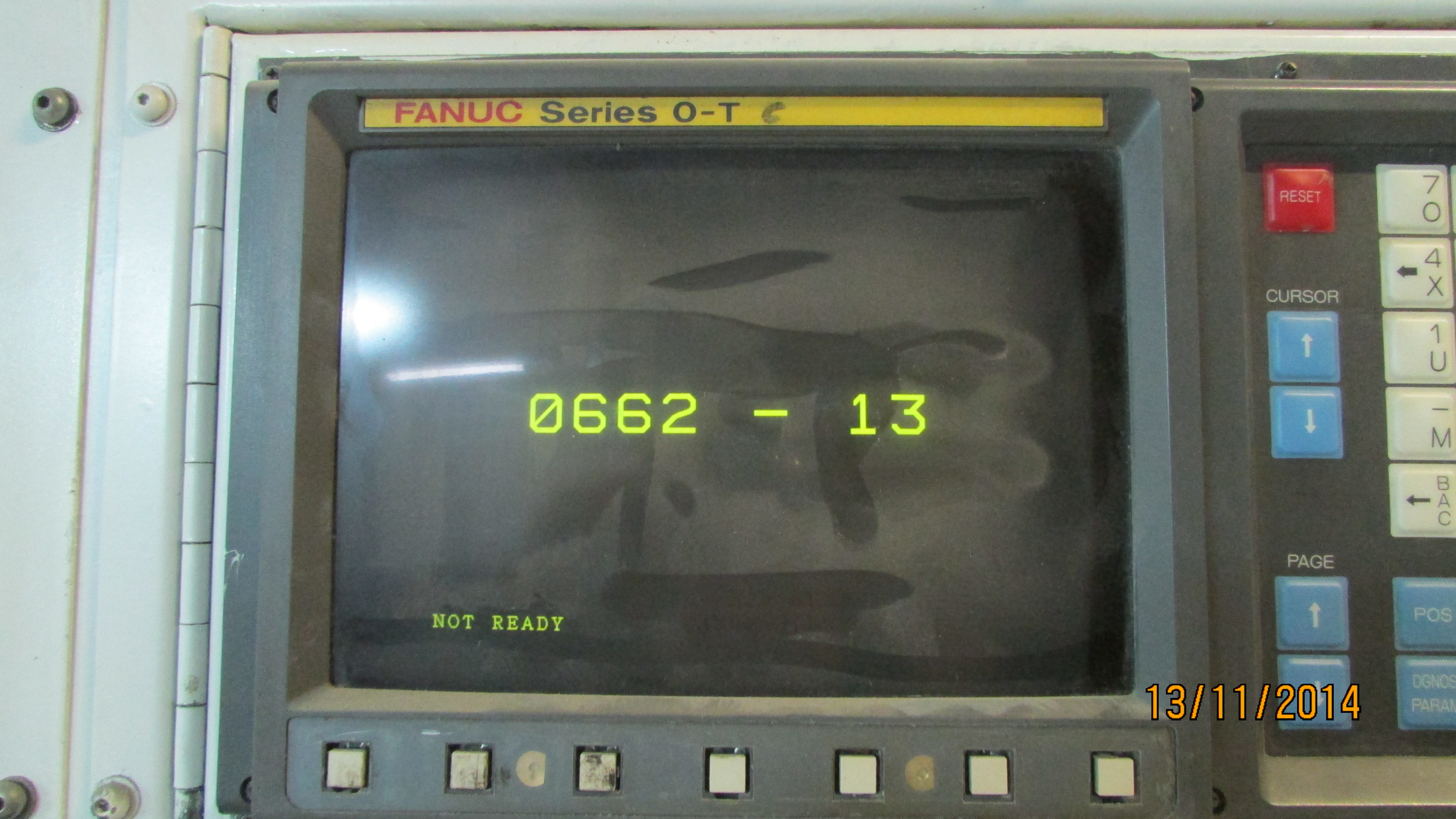

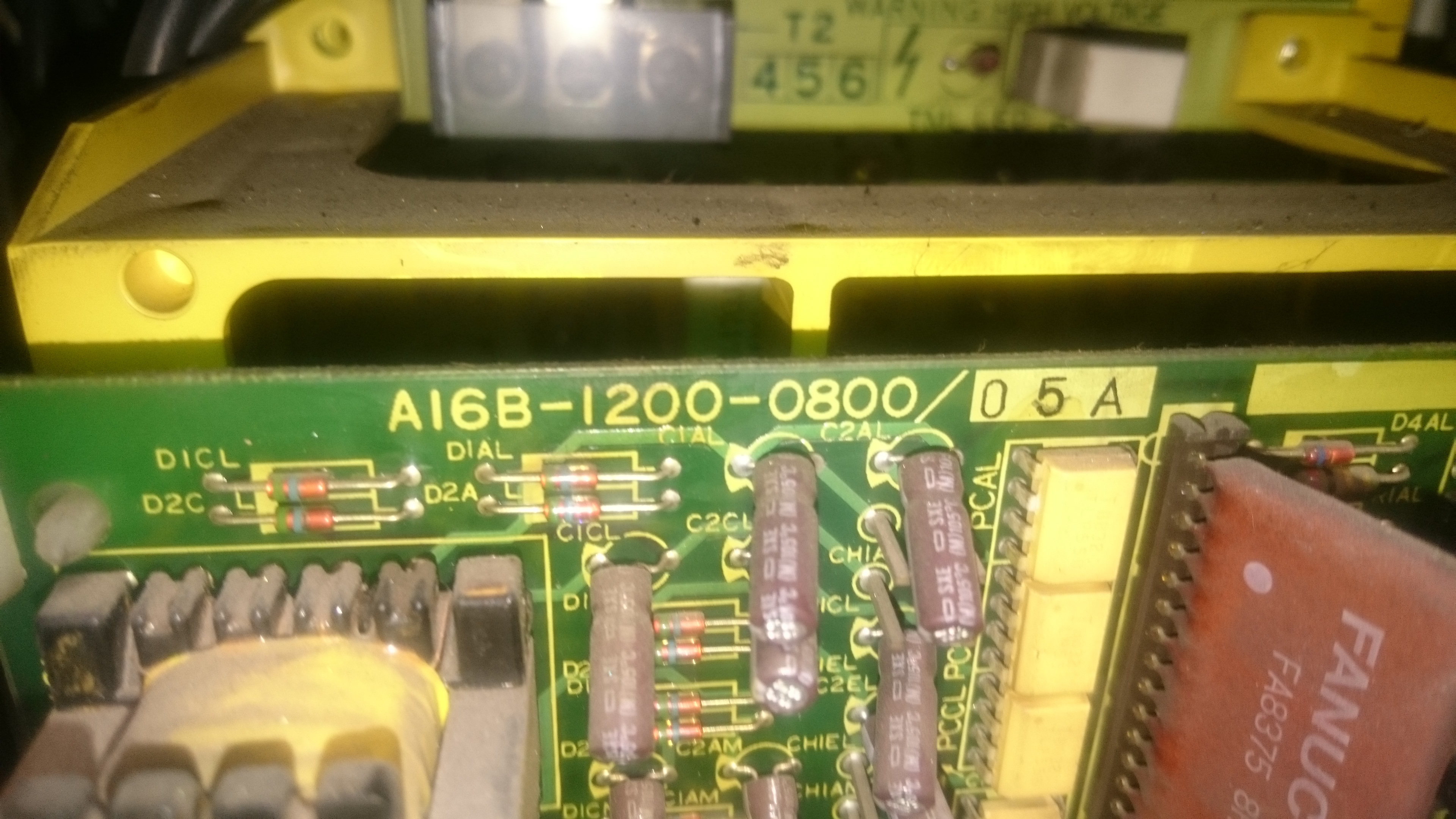

haruri писал(а):
Lexxa писал(а):Что конкретно там у Вас сыпется?
Чушь какая-то! ТС вводит в заблужение!
У фанука привода управляются по шине FSSB. Интерфейс у шины волоконно-оптический.
Все привода в станке у фанука включаются последовательно друг за другом.
По этой же оптике передаются и сигналы с энкодеров, сами энкодеры (пульскодеры в терминологии фанука) обрабатываются в приводе.
Корзина фанука начинает сыпаться... Какая там корзина? Там одна материнская плата, память и плата управления приводами.
Вот такая корзинка
тогда это не 0 фанук
:bender:
haruri
Сообщения: 19
Зарегистрирован: 26 июн 2015, 13:08
Настоящее имя: Руслан

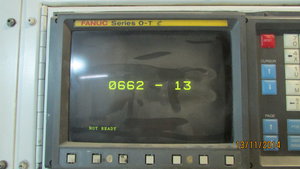

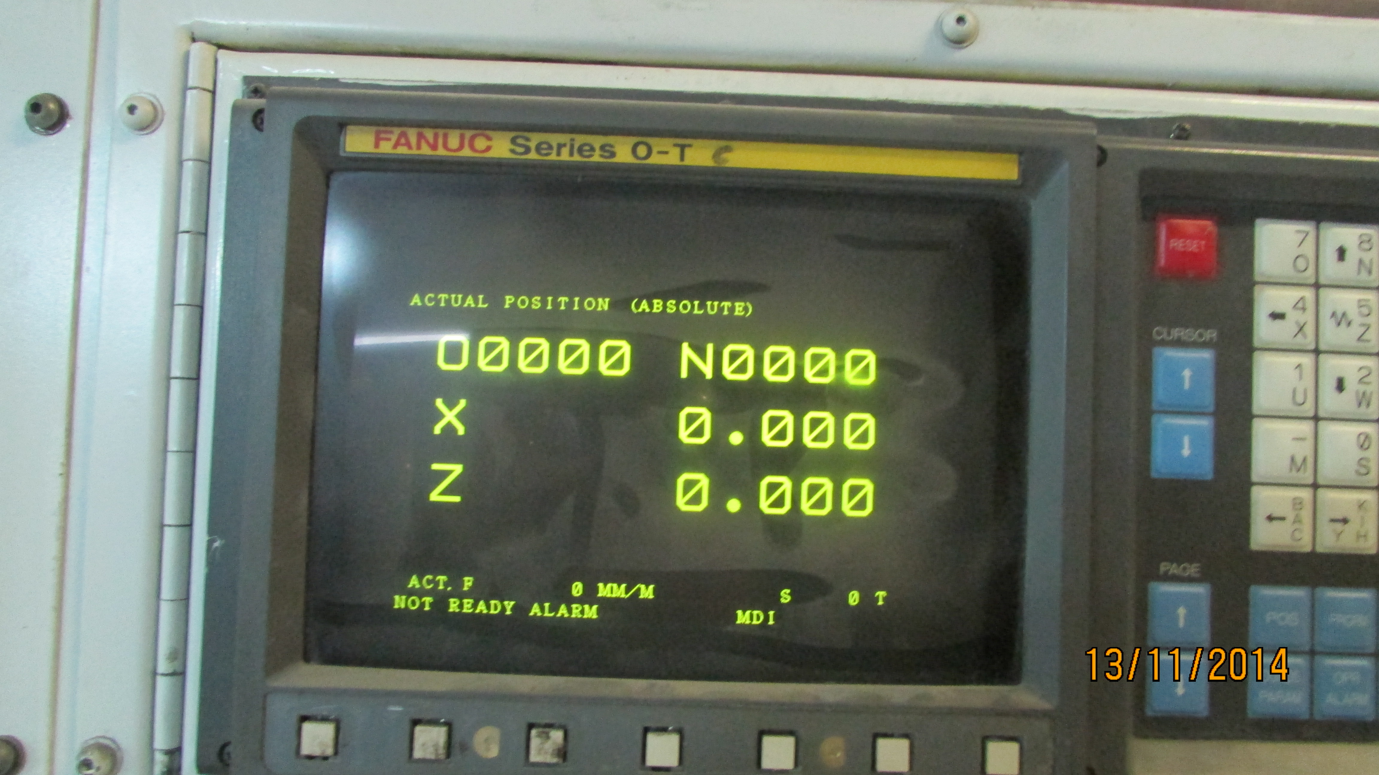

Сообщение haruri »
Lexxa писал(а): тогда это не 0 фанук
Тогда, что это? Вот фото
IMG_1462.JPG (4255 просмотров) <a class='original' href='./download/file.php?id=54660&mode=view' target=_blank>Загрузить оригинал (2.48 МБ)</a>
IMG_1474.JPG (4255 просмотров) <a class='original' href='./download/file.php?id=54661&mode=view' target=_blank>Загрузить оригинал (2.31 МБ)</a>
Lexxa
Сообщения: 2693
Репутация: 319
Откуда: ryazan
Сообщение Lexxa »
Это O, не не ноль.
Древний как кости мамнока
:bender:

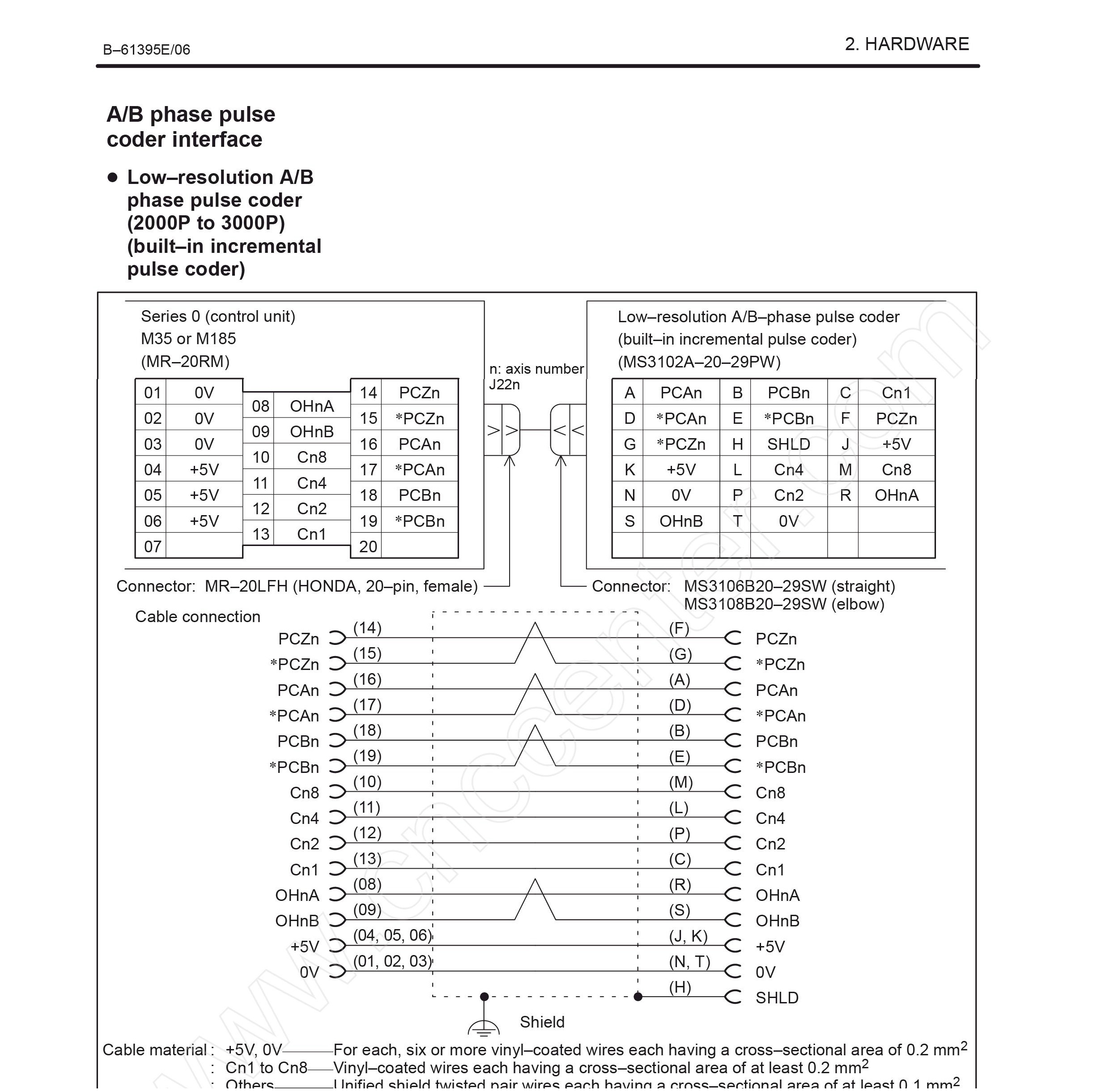

haruri
Сообщения: 19
Сообщение haruri »
Lexxa писал(а):Это O, не не ноль.
В документации на fanuc стоит ноль. Смотрите вложенный файл - часть документации
61395e.pdf
(212.35 КБ) 853 скачивания

Nick писал(а):Вот тут есть список соответствий пинов 5i20 и 3pwm
вот эти выводы, я так понял 00,01,02 - это PWMA, PWMB, PWMC, а 03,04,05 - это инверсия PWMA, инверсия PWMB, инверсия PWMC?
А выводы 48,49,50 - это входы для енкодера.
--    Base func  sec unit sec func     sec pin
      IOPortTag & x"00" & TPPWMTag & TPPWMAOutPin,        -- I/O 00
      IOPortTag & x"00" & TPPWMTag & TPPWMBOutPin,    -- I/O 01
      IOPortTag & x"00" & TPPWMTag & TPPWMCOutPin,    -- I/O 02
      IOPortTag & x"00" & TPPWMTag & NTPPWMAOutPin,   -- I/O 03
      IOPortTag & x"00" & TPPWMTag & NTPPWMBOutPin,   -- I/O 04
      IOPortTag & x"00" & TPPWMTag & NTPPWMCOutPin,   -- I/O 05
      IOPortTag & x"00" & QCountTag & QCountQAPin,      -- I/O 48
      IOPortTag & x"00" & QCountTag & QCountQBPin,    -- I/O 49
      IOPortTag & x"00" & QCountTag & QCountIdxPin,   -- I/O 50

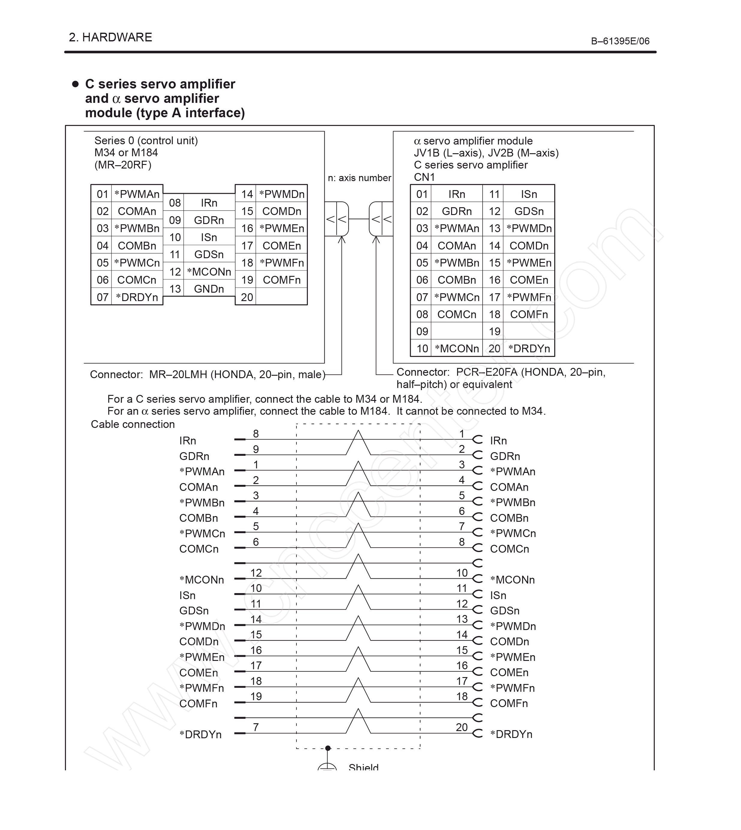

Как теперь попробовать их соединить с сервоприводом fanuc-а?
Я так понимаю, что соединение можно будет производить через плату 7i37?
схема соединения с серво-усилителем сигналы PWMA, PWMB (инверсия PWMA), PWMC, PWMD (инверсия PWMC), PWME, PWMF (инверсия PWME). на выходе левого разъема стоит выходная микросхема SN75452B с высоким током нагрузки 400mA (4203 просмотра) <a class='original' href='./download/file.php?id=54705&mode=view' target=_blank>Загрузить оригинал (779.45 КБ)</a>
схема соединения енкодера сигналы PCAn, PCZn, PCBn. (4203 просмотра) <a class='original' href='./download/file.php?id=54706&mode=view' target=_blank>Загрузить оригинал (750.19 КБ)</a>
haruri писал(а):вот эти выводы, я так понял 00,01,02 - это PWMA, PWMB, PWMC, а 03,04,05 - это инверсия PWMA, инверсия PWMB, инверсия PWMC?
Да.
haruri писал(а):Я так понимаю, что соединение можно будет производить через плату 7i37?
Щас уточним. :)
Откуда ты это взял?

Есть несколько вопросов . Привожу в чувства похожий станок AvM mas 165
Я правильно понял ,что вы выкинули только материнскую плату Fanuc ,но Оставили сдвоенный драйвер ?
Удалось ли вам управлять им ?
Если да то можно по подробней какой именно сигнал использовали ?
Можно ли проверить этот драйвер на работоспособность ? (Без основной платы ), ( Возможно вам удалось найти на него мануал или более подробную информацию )
Пытался запустить штатную стойку и под ней проверить драйвер и привода .
но без вариантов уходит в ошибку watchdog timer .
Спасибо .
МотоАтелье писал(а):но без вариантов уходит в ошибку watchdog timer .
кто-то (из оборудования) не откликается...
МотоАтелье писал(а):Можно ли проверить этот драйвер на работоспособность ?
Он по +-10В управляется? Если да, то подать на него все необходимое питание + сигналы на включение, а на задание можно например батарейку подключить. Только проверь, что на оси нет тормоза (или он отключен)!
МотоАтелье
Сообщения: 90
Зарегистрирован: 26 окт 2014, 00:12
Репутация: 96
Настоящее имя: Иван
Сообщение МотоАтелье »
Спасибо за ответ .
он ругается именно на драйвер осей .
В том то и проблема ,что я не могу разобраться каким сигналом он управляется ((
Документацию найти не удалось ( искал очень плотно )
Все ,что выдает гугл это распиновка как в 32 посте топик стартера .
Но мне не хватает знаний разобраться каким сигналом управлять .
Из вашей темы я понял ,что у вас есть понимание вопроса
На всякий случай фото драйвера ( он один на 2 оси )
DSC_0519[1].JPG (4008 просмотров) <a class='original' href='./download/file.php?id=56177&mode=view' target=_blank>Загрузить оригинал (2.83 МБ)</a>
DSC_0523[1].JPG (4008 просмотров) <a class='original' href='./download/file.php?id=56178&mode=view' target=_blank>Загрузить оригинал (3.39 МБ)</a>
DSC_0522[1].JPG (4008 просмотров) <a class='original' href='./download/file.php?id=56179&mode=view' target=_blank>Загрузить оригинал (2.07 МБ)</a>
