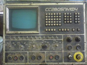

Добрый день всем. Начал модернизацию СС2В05ПМФ4 по платам 5i25-7i77. Пока едут mesa и энкодеры решил заняться пультом и автоматикой.
Пульт решил делать на основе arduino сделал все как тут работает хорошо http://rkmiit.ru/main/all/students/educ ... uxcnc.html.
Хочу использовать галетники как переменные резисторы и прикрутить на стандартные ползунки AXIS тоесть скорость подач, выполнение в процентах и т.д.
Как это сделать?

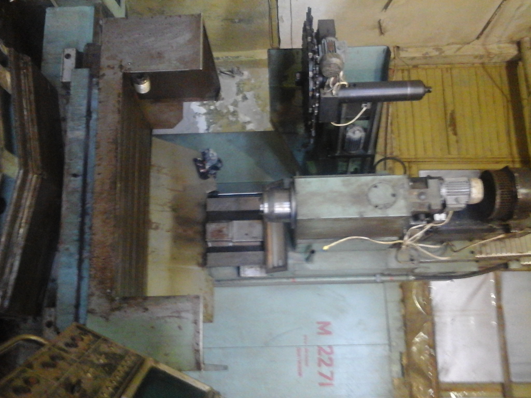

Re: Модернизация СС2В05ПМФ4
Покажи фото станка и пульта.
Arduino уже в linuxcnc завел?
Techno писал(а):Как это сделать?
Через hal и пины halui.
http://linuxcnc.org/docs/html/man/man1/halui.1.html

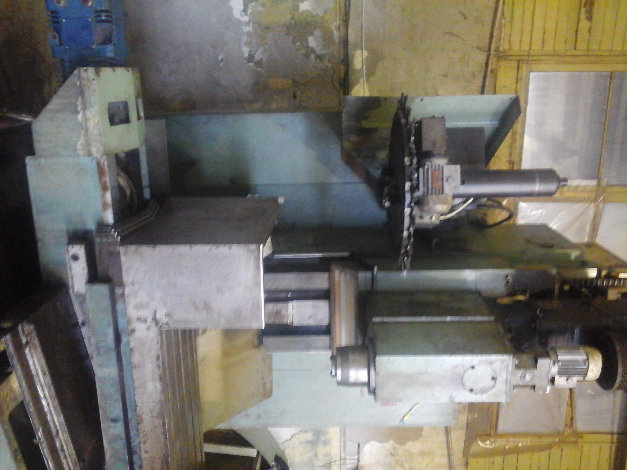

Сообщение Techno »
Да arduino завел! Работает хорошо.
Блин почему то фото перевернуло
20150716_102721.jpg (4465 просмотров) <a class='original' href='./download/file.php?id=54193&mode=view' target=_blank>Загрузить оригинал (1.11 МБ)</a>
20150716_102737.jpg (4465 просмотров) <a class='original' href='./download/file.php?id=54194&mode=view' target=_blank>Загрузить оригинал (909.84 КБ)</a>
20150716_102744.jpg (4465 просмотров) <a class='original' href='./download/file.php?id=54195&mode=view' target=_blank>Загрузить оригинал (971.71 КБ)</a>
20150716_102756.jpg (4465 просмотров) <a class='original' href='./download/file.php?id=54196&mode=view' target=_blank>Загрузить оригинал (955.22 КБ)</a>
Отлично - присоединяй нужные пины к halui.

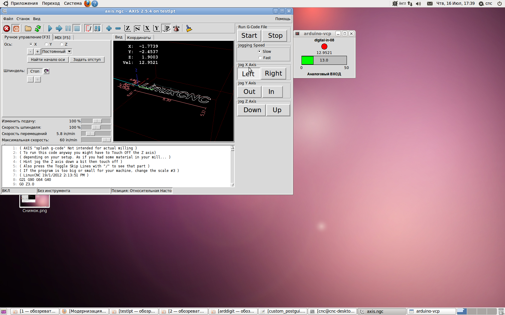

Сообщение Techno »
Что я туплю как например привязать Сигнал с АЦП. На выбор скорости перемещения?
loadusr -W arduino /dev/ttyUSB0 3
loadusr -Wn arduino-vcp pyvcp arduino-vcp.xml
show pin arduino-vcp
net ain0 arduino.analog-in-00 => arduino-vcp.analog-in-00 arduino-vcp.analog-in-00b
Снимок.png (4445 просмотров) <a class='original' href='./download/file.php?id=54202&mode=view' target=_blank>Загрузить оригинал (594.58 КБ)</a>

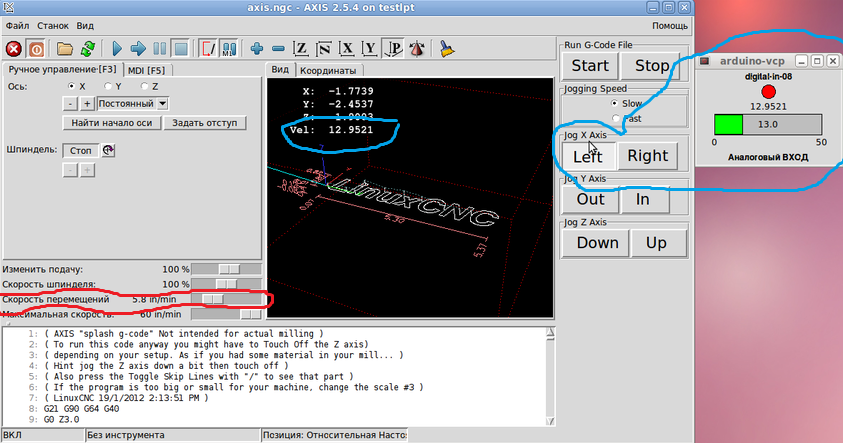

Ситуация такая.
Когда я выставляю скорость перемещения от резистора например 10мм.
И начинаю использовать стрелки клавиатуры для передвижения то движения происходят со скоростью заданной в стандартном интерфейсе ( скорость которую мы задаем ползунком, обвел красным на картинке).
Если делать передвижение от созданных кнопок то двигается с той скоростью которую задал от резистора (обвел синим).
Как сделать что бы при перемещении клавиатурой была скорость заданная резистором ?
снимок.png (4380 просмотров) <a class='original' href='./download/file.php?id=54266&mode=view' target=_blank>Загрузить оригинал (223.23 КБ)</a>
