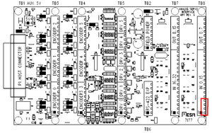

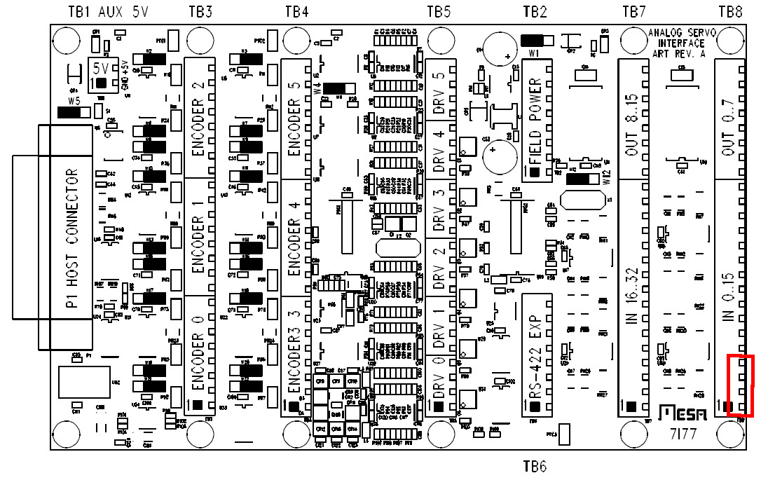

dinkata
Сообщения: 1018
Репутация: 391
Настоящее имя: Диньо
Откуда: Болгария
Re: EMC2 LinuxCNC и Joystick
Сообщение dinkata »
UAVpilot писал(а):На платах 7i76 и 7i77 есть по 4 аналоговых входа.
А нам подскажите где они и как пользуете ?
7i77.jpg (7295 просмотров) <a class='original' href='./download/file.php?id=40644&mode=view' target=_blank>Загрузить оригинал (281.47 КБ)</a>
Сообщения: 8167
Репутация: 1589
Сообщение nkp »
dinkata писал(а):А нам подскажите где они и как пользуете ?
http://www.cnc-club.ru/forum/viewtopic. ... 480#p45689
dinkata
Сообщения: 1018
Репутация: 391
Откуда: Болгария
Сообщение dinkata »
nkp писал(а):http://www.cnc-club.ru/forum/viewtopic. ... 480#p45689
и ето :
ANALOG INPUTS
All field input pins are capable of reading the input voltage. These are not highly
accurate or high resolution but can be useful for things like potentiometer inputs. Input
resolution is 8 bits and input full scale value is 36.3V. Accuracy is +-5%
Software process data modes 1 and 2 allow reading the analog voltage on inputs
0 through 3, in addition to the 32 digital bit inputs.
спасибо опят nkp ,да-а-а надо не только смотрет ,а и видет :D
