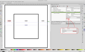

Возможно ли в Inkscape числовое параметрическое задание размеров втягивания контуров объектов? На изображении применяется «Связанная втяжка» (меню/Контур/Связанная втяжка)
https://drive.google.com/file/d/0B3wLXU ... sp=sharing
Re: Inkscape - Параметрические размеры втяжки
Ctrl+Shift+X - там в параметрах меняешь inkscape:radius (вроде как, для мм можно написать 10mm).

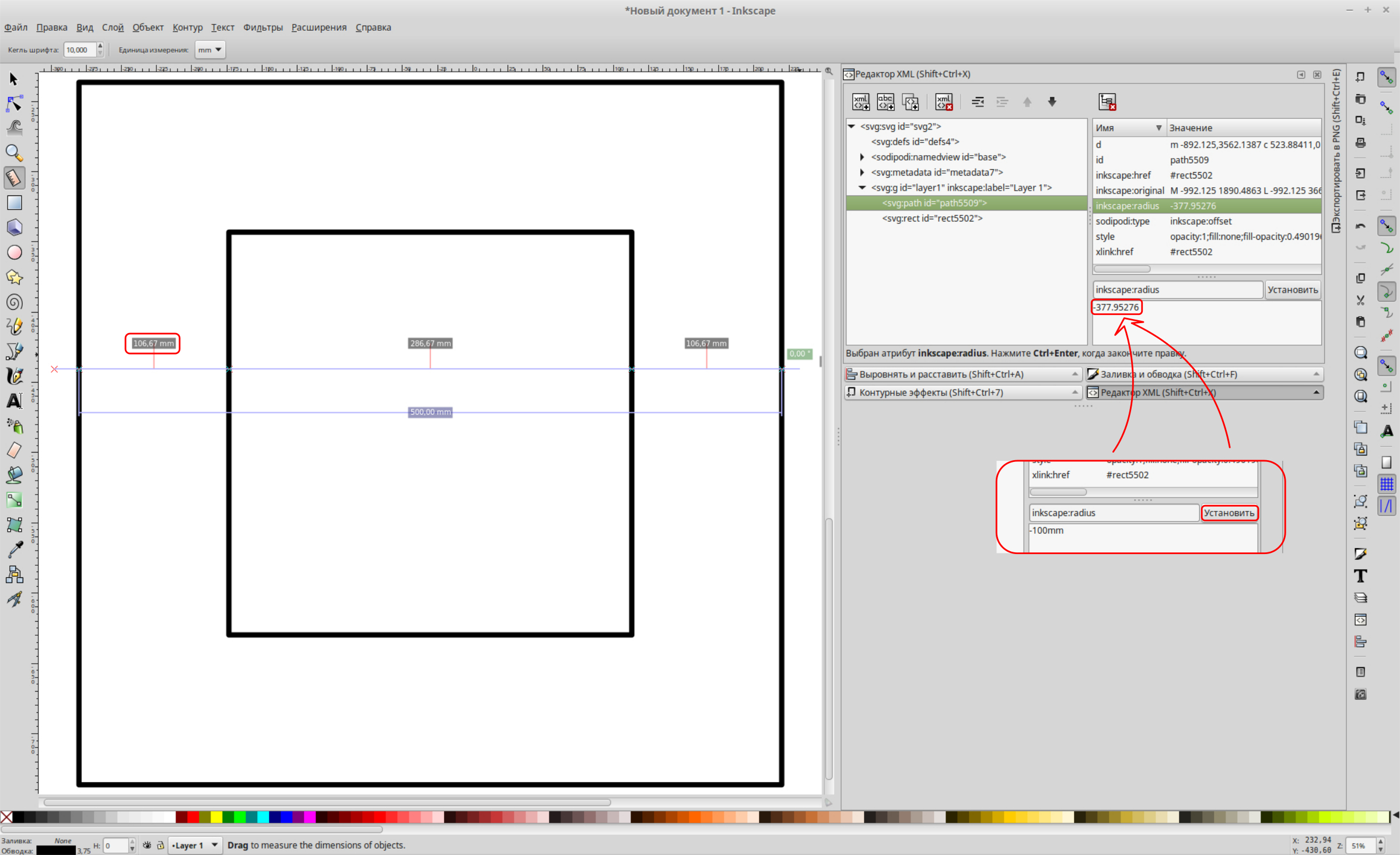

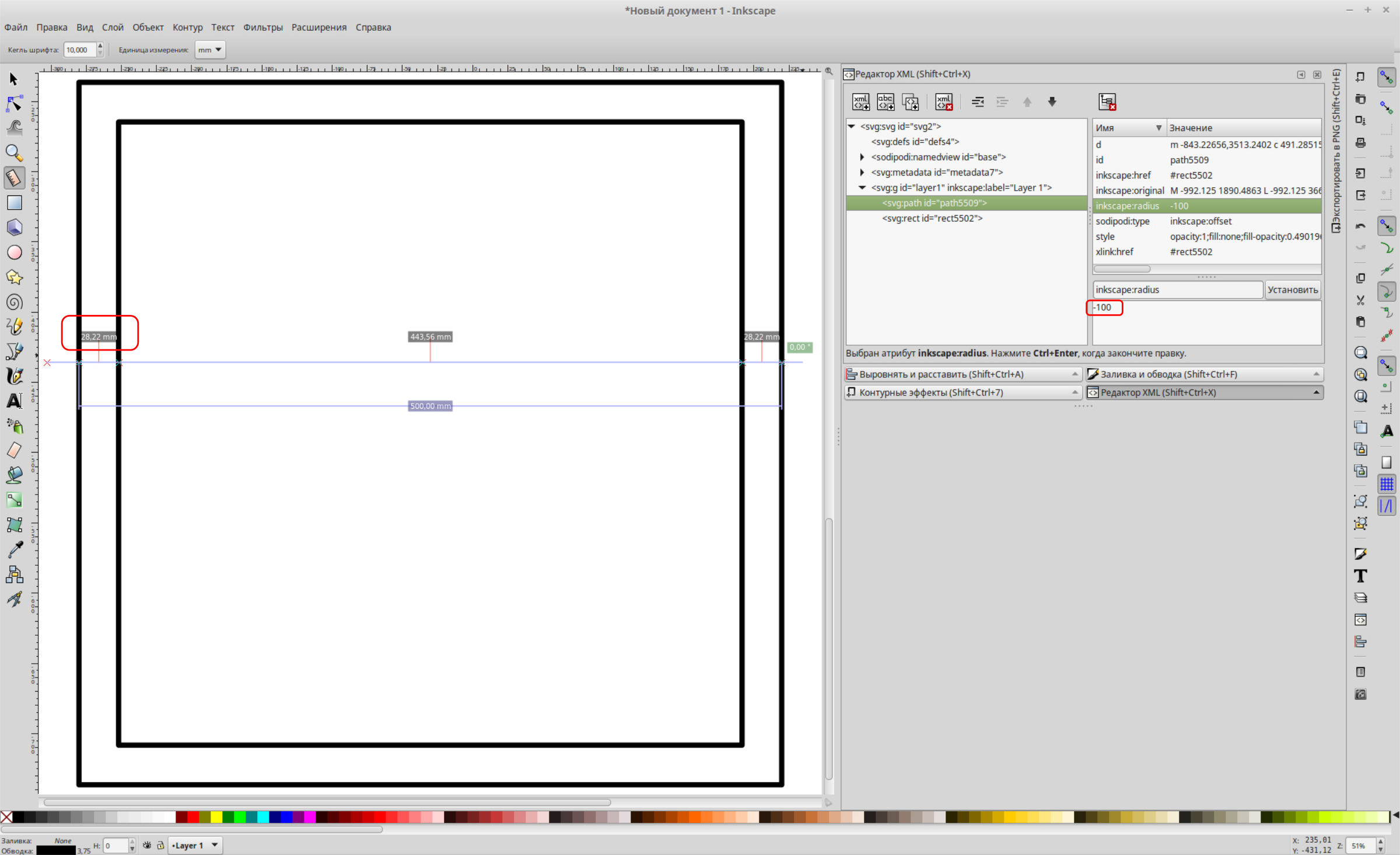

Nick писал(а):Ctrl+Shift+X - там в параметрах меняешь inkscape:radius (вроде как, для мм можно написать 10mm).
С миллиметрами пока не получается. Нужно разбираться... Если пишу просто цифры: "-100", то смещение происходит на 28.22мм, а если ввожу "-100mm", то после нажатия кнопки "Установить", происходит смещение на 106.67мм.

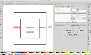

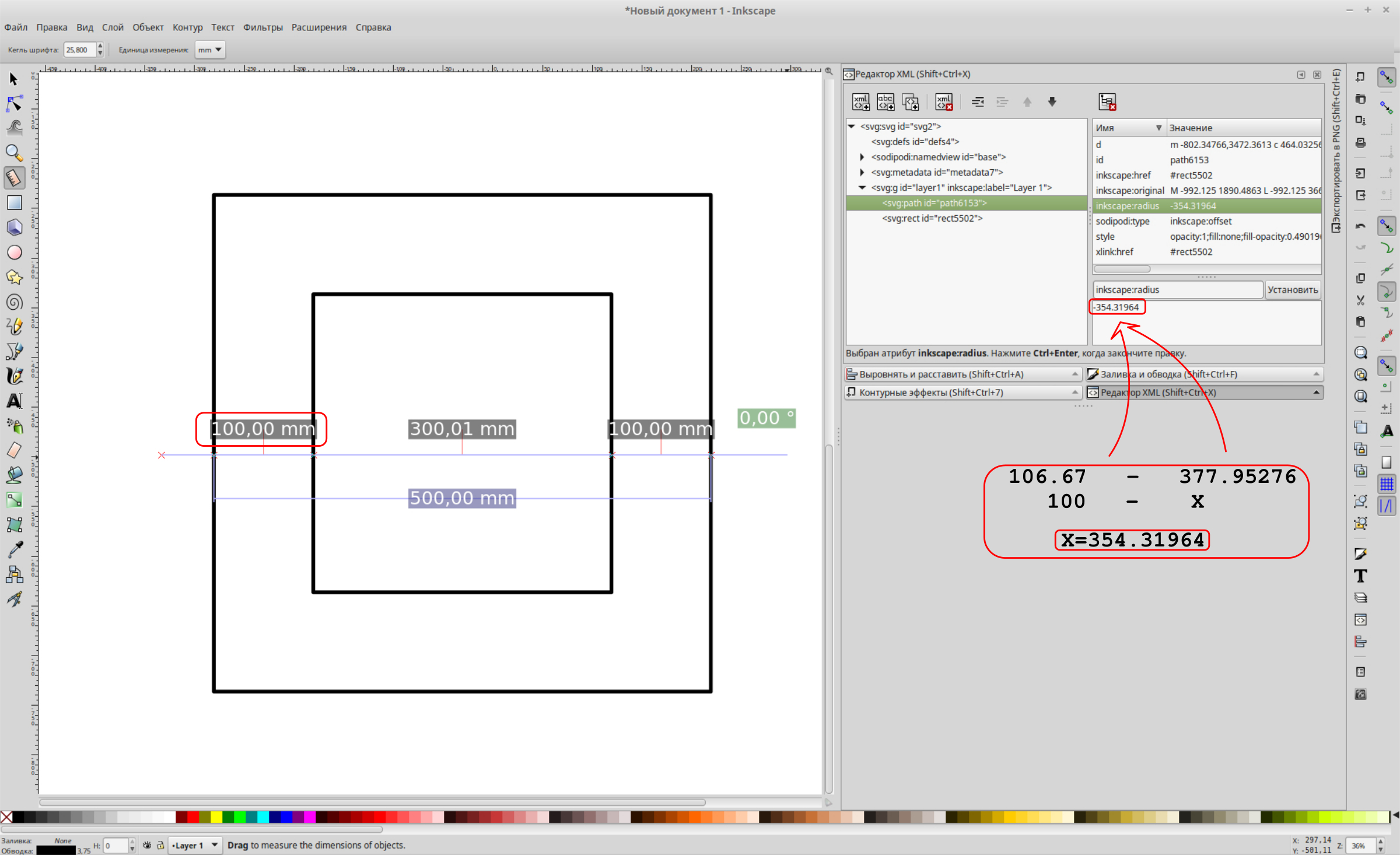

Вот, еще, пересчитал по пропорции и ввел число. Получил нужный результат. Но как быть с вводом в "мм" и получением результата в "мм", пока не могу понять.
