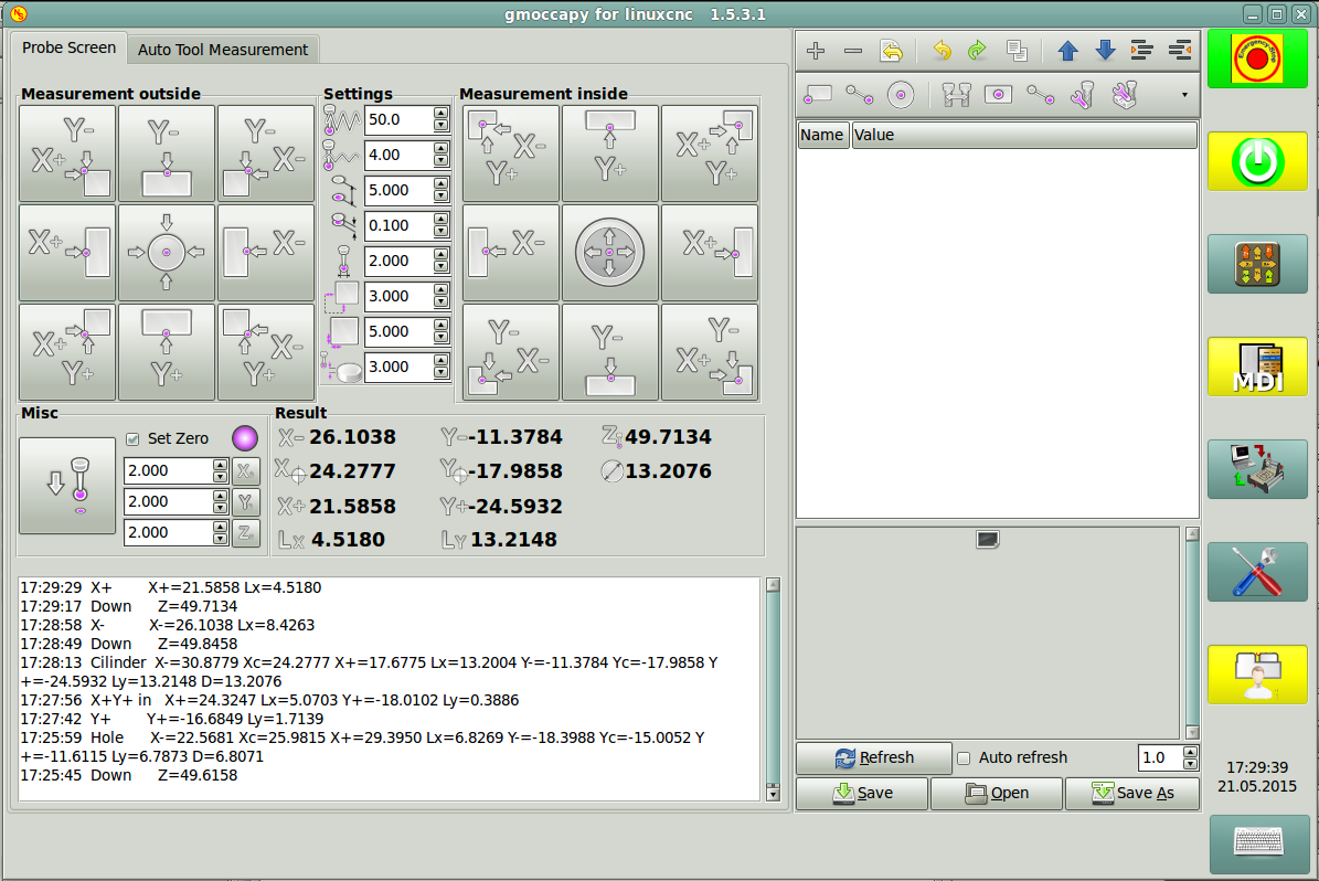

Внес все обсужденные косметические правки
ver_0_9_4_2.png (3646 просмотров) <a class='original' href='./download/file.php?id=50736&mode=view' target=_blank>Загрузить оригинал (271.62 КБ)</a>

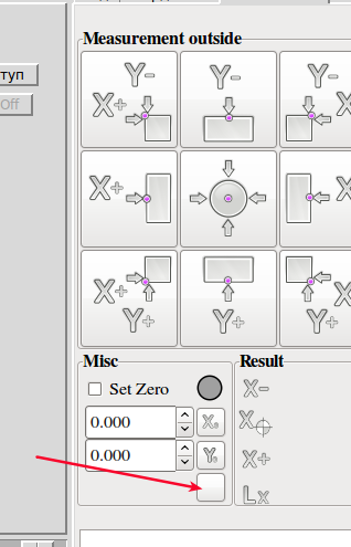

как небольшой штрих - можно разместить совсем маленькую кнопочку обнуления значений оффсетов в окошках...
мне кажется это будет удобно ... ========
