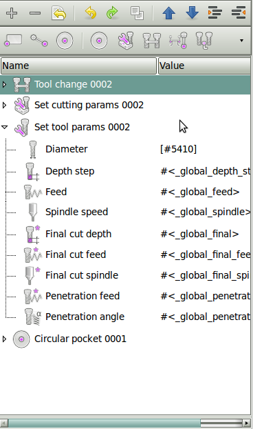

Как некоторые уже заметили я пропал на недельку. И пропадал я не зря. Наконец-то решил сделать достойную замену ngcgui.
LinuxCNC Features это тулкит для создания "мастеров". Точнее это тулкит самих "мастеров". В общем и целом LinuxCNC Features работает схоже с ngcgui, но с некоторыми отличиями. Честно говоря, с ngcgui я до конца так и не разобрался, поэтому это я считаю, что он работает схоже :freak:. (Название Features взято от кнопки в ngcgui - add feature.)
В wiki cnc-club добавлена страница о LinuxCNC Features, давайте вместе ее наполнять документацией, видео и прочими полезными материалами.
http://cnc-club.ru/wiki/index.php/LinuxCNC_Features
Текущий статус разработки
  • Дописать обработки.
  • Отловить баги :freak: .
Возможности (для просмотра содержимого нажмите на ссылку)
Что может LinuxCNC Features:
  1. Добавлять features - простые обработки
  2. Менять их порядок
  3. Группировать обработки
  4. Делать линейные и круговые массивы
  5. Встраиваться в axis LinuxCNC или работать как отдельной приложение
  6. Просматривать резултьтат в axis в редиме реального времени
  7. Сохранять шаблоны обработок
Это только пока :).
Скриншоты (для просмотра содержимого нажмите на ссылку)
Пара примеров обработки, созданной за 20 сек:

Обновил мастер Circular pocket.
Теперь цилиндры и вариации (внутренние, внешние, их комбинация, под конус, по-или-против часовой, направление проходов от-или-к центру, с-или-без компенсации диаметра инстр.) можно резать без SolidCam :good:
Маленький ликбез с картинками, как правильно "заряжать" мастер circular pocket и ему подобные
c_pock.png (6477 просмотров) <a class='original' href='./download/file.php?id=45793&mode=view' target=_blank>Загрузить оригинал (320.12 КБ)</a>
на картинке не просматривается, но в этом примере на самом деле двойной цилиндр (черновой и чистовой с 0.1 мм отступом), параметр begin задает внешний или внутренний цилиндр фрезеруется первым. Параметр side step задает боковое смещение проходов.
Перед основным "мастером" добавляем "мастера" инициализации :
►tool change
tool_ch.png (6477 просмотров) <a class='original' href='./download/file.php?id=45797&mode=view' target=_blank>Загрузить оригинал (21.67 КБ)</a>
выбирает инструмент из таблицы и автоматически ставит табличные отступы, выполняется вот такой g-code
M61 Q2
G43 H2
►set cutting params
cut_set.png (6477 просмотров) <a class='original' href='./download/file.php?id=45798&mode=view' target=_blank>Загрузить оригинал (52.61 КБ)</a>
множество параметров заглубления, в основном по названию понятны, кроме
-surface и depth задаются как конкретные значения Z , а не как отступы,
-penetration angle и paranoid не используются
-final cut предусмотрен один чистовой проход, здесь его толщина
-test, если = 1, то шпиндель не включится
►set tool params
tool_set.png (6477 просмотров) <a class='original' href='./download/file.php?id=45800&mode=view' target=_blank>Загрузить оригинал (59.71 КБ)</a>
настройки для выбранного инструмента, обратите внимание, диаметр берётся автоматом для текущего инструмента [#5410], если здесь диаметр не обнулить, то будет работать компенсация диаметра инструмента, выбранного в первом "мастере" tool change.
►circular pocket основной рабочий "мастер", задаёт внутренний и внешний диаметры фигуры обработки в плоскости XY и ряд других полезных параметров

Мастера Circular pocket и Сircle имеют встроенную компенсацию диаметра фрезы. Для того, чтобы заработало, нужно правильно "заряжать" мастера (см. пост #593).
Сторону, с которой будет компенсироваться, можно поменять, добавив "минус" в параметр Diameter мастера Set tool params:
Diameter = [-#5410]
здесь #5410 заполняется автоматом, его лучше не менять на конкретную цифру, этот параметр получает диаметр текущей фрезы из таблицы при смене инструмента.
