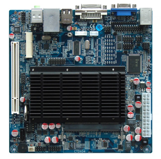

Пока изучаю и тестирую на рабочем столе с етой материнке и 5i25+7i77+7i64 :
Micputer ITX-M25E21A, Intel Atom D2550, NM10, DDR3, PCI, mini PCI-E/ mSata , Gbit LAN, VGA, DVI, LVDS, 1xSata, 2xRS232, LPT, Mini-ITX
Intel® Atom™ Processor D2550 (1M Cache, 1.86 GHz), 10W TDP
RAM-2GB при запущеньйе 4 штук glxgears (при етом одно окно glxgears двигаем туда сюда) Base thread Max Jitter идет больше 49000 ,но никогда небьйло больше 50000.
Как думаете будет ли держатся хорошо в работе ?

Если у тебя будет mesa, то в основном надо смотреть на servo-thread jitter.
Base-thread в основном используется для генерации step/dir через lpt.

NightV писал(а):а если у меня меса, но РГИ на LPT, используется servo-thread?
Не, можно и в сервотриде - но он просто медленнее. Всю работу с LPT, которая подразумевает быстрое чтение/управление лучше в base-thread, ну сделай его по больше - 100 000, все равно это будет в 10 раз быстрее servo-thread.
dinkata писал(а):servo thread Max jitter через минут две ушел на 59633
это нормлаьно
dinkata писал(а):ой ой а сейчас ушел на 3024683
а вот это наверное многова-то...

Nick писал(а):Не, можно и в сервотриде - но он просто медленнее. Всю работу с LPT, которая подразумевает быстрое чтение/управление лучше в base-thread, ну сделай его по больше - 100 000, все равно это будет в 10 раз быстрее servo-thread.
другими словами, сам энкодер лучше в бэйс-триад, а сопутсвующие РГИ галетники (переключение меж осями, scale. тоесть все что не требует скорости) лучше в серво-триаде? правильно?

NightV писал(а):другими словами, сам энкодер лучше в бэйс-триад, а сопутсвующие РГИ галетники (переключение меж осями, scale. тоесть все что не требует скорости) лучше в серво-триаде? правильно?
да.
dinkata писал(а):А как лучше 10.04 или дебиане ?
Сейчас думаю на дебиане.
Этот скачек на 3000000 он всегда при скриншоте проявляется?

Nick писал(а):Этот скачек на 3000000 он всегда при скриншоте проявляется?
не могу повторит ситуация :
сейчас не удается запустит скриншоте когда запущеньйе glxgears :wik:
