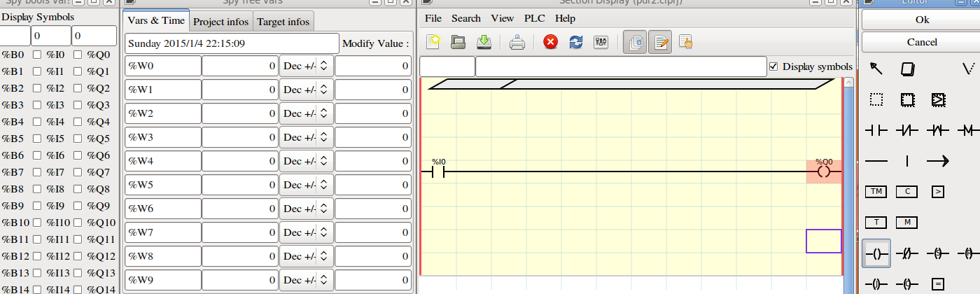

Выделение_015.png (7208 просмотров) <a class='original' href='./download/file.php?id=39697&mode=view' target=_blank>Загрузить оригинал (100.07 КБ)</a>
на схеме
%I0 соответствует в хал пин - classicladder.0.in-00
(%I1 соответствует в хал пин - classicladder.0.in-01 и тд)
выходы
%Q0 соответствует в хал пин - classicladder.0.out-00
%Q1 соответствует в хал пин - classicladder.0.out-01

net start_in hm2_5i20.0.gpio.024.in classicladder.0.in-00
здесь мы скоммутировали (программно "скрутили проводки") пина с месы(24-й пин) и входного контакта в ладдере(in-00)
на физический вход месы 24 цепляем кнопку запуска
net start_out classicladder.0.out-00 halui.machine.on
здесь мы скоммутировали (программно "скрутили проводки") пина выходного контакта в ладдере(out-00) и пин емс machine.on
net block hm2_5i20.0.gpio.025.in classicladder.0.in-01
здесь мы скоммутировали (программно "скрутили проводки") пина с месы(25-й пин) и входного контакта в ладдере(in-01)
на физический вход месы 25 цепляем концевик блокировки дверцы(ну или чего там))
