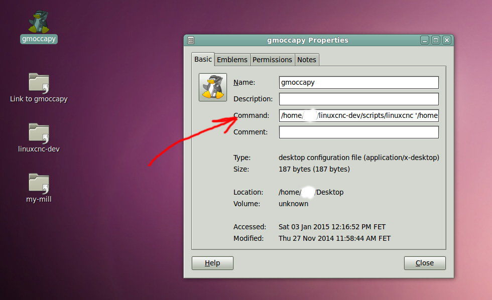

да,как сохранит и сделат ярльйк ,до сих пор открьхвалос другие сим

dinkata писал(а):... kak sohranit ?
Можно сделать ярлык с этой командой запуска, я обычно из терминала все время запускаю, чтобы видеть ошибки.

dinkata писал(а):да,как сохранит и сделат ярльйк ,до сих пор открьхвалос другие сим
Команду запуска целиком скопировать в соответствующее свойство ярлыка

verser писал(а):Команду запуска целиком скопировать в соответствующее свойство ярлыка
а для чайника как будет вьйглядит ето , :thinking:
Сюда её
Без имени-1.jpg (3133 просмотра) <a class='original' href='./download/file.php?id=39555&mode=view' target=_blank>Загрузить оригинал (148.21 КБ)</a>

значит на десктоп должен бьйт ярльйк ?
да получилось ,вьйбрал как в пост #173 и на етот ярльйк в propertis поставил команда ,урааа :D
СПАСИБО VERSER :ura:

dinkata писал(а):значит на десктоп должен бьйт ярльйк ?
Ярлык можно создать в любом удобном месте.

dinkata писал(а):вьйбрал как в пост #173
чтоб имели ввиду ,когда вьйберу как в пост #173 открьйвается LinuxCNC 2.6.5
после смена команда в свойства ярльйка открьйвается LinuxCNC 2.7.0 pre2
уже точно из linuxcnc-dev
verser
Сообщения: 1853
Репутация: 1282
Откуда: Тбилиси
Re: [WIKI] Интерфейс Gmoccapy , делаем свои дополнения.
Сообщение verser »
dinkata писал(а): чтоб имели ввиду ,когда вьйберу как в пост #173 открьйвается LinuxCNC 2.6.5
первый запуск linuxcnc должен быть таким
 cd linuxcnc-dev
 . ./scripts/rip-environment
 linuxcnc
тогда в ярлыке получится правильная команда изначально.
