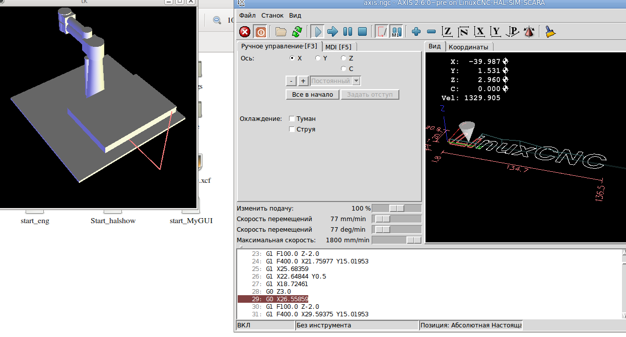

так вот , все уже работает ,осталось выяснить - почему нет визуализации в основном окне Axis и
прописать stepgen-ы с выходами на шаговики
Сообщения: 8167
Репутация: 1589
Re: Все-таки SCARA
Сообщение nkp »
так - поправил ini файл (лимиты) и можно посмотреть симуляцию обработки:
Выделение_042.png (6318 просмотров) <a class='original' href='./download/file.php?id=38792&mode=view' target=_blank>Загрузить оригинал (89.84 КБ)</a>
вот поправленый файл - можешь подредактировать - попробовать:

У меня все-равно не работают перемещения в пограме.
При попытке выполнить задание пишет:
Снимок.png (6307 просмотров) <a class='original' href='./download/file.php?id=38793&mode=view' target=_blank>Загрузить оригинал (165.48 КБ)</a>
Сообщения: 8167
Репутация: 1589
Re: Все-таки SCARA
Сообщение nkp »
скорей всего все пользовательские настройки делаем в хал...
вот наши пины - ними задаем саму конфигурацию конкретного робота(самой железки):
Выделение_043.png (6305 просмотров) <a class='original' href='./download/file.php?id=38794&mode=view' target=_blank>Загрузить оригинал (48.03 КБ)</a>

попробуй не делать "ручных перемещений":
перегрузи емс ,хоумы , и сразу включай программу на выполнение...
