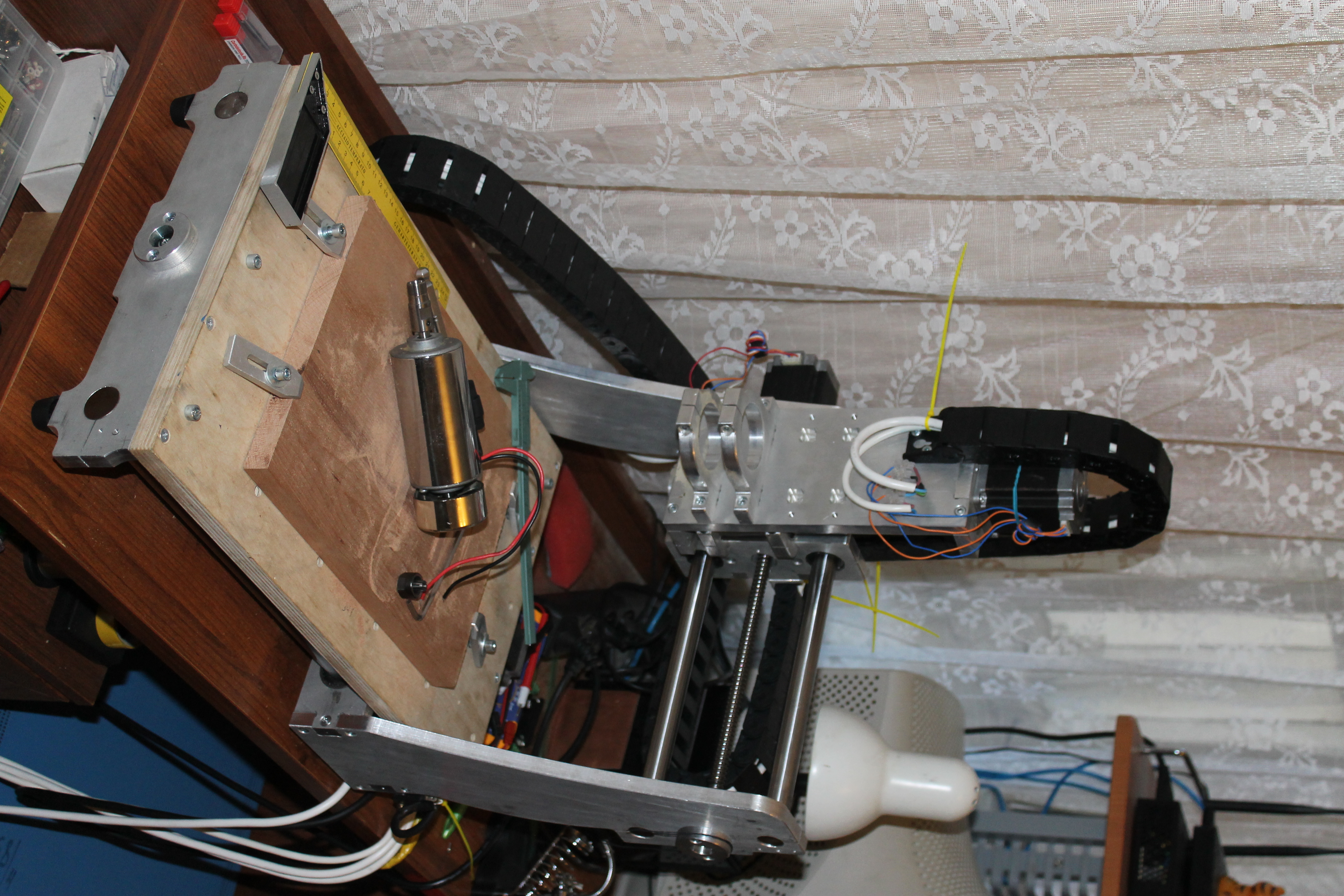

Станок у меня хомится в верхнем левом углу, а EMC показывает хом в нижнем левом углу. При настройке у меня хом станок ишел в нижний левый угол, по этому пришлось сделать отрицательную скорость для осей X и Y.
Re: Можно ли так в EMC2?
solanto писал(а):Станок у меня хомится в верхнем левом углу, а EMC показывает хом в нижнем левом углу
покажи фото станка в нуле, и скрин экрана после обнуления

Вот станок в хоме:
IMG_1199.JPG (2859 просмотров) <a class='original' href='./download/file.php?id=37322&mode=view' target=_blank>Загрузить оригинал (4.64 МБ)</a>

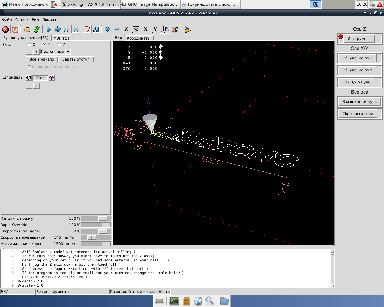

Как в Debian сделать снимок экрана? Принт скрин не работает.
solanto
Сообщения: 945
Репутация: 94
Сообщение solanto »
Вот скрин экрана:
Без имени.jpg (2853 просмотра) <a class='original' href='./download/file.php?id=37323&mode=view' target=_blank>Загрузить оригинал (364.1 КБ)</a>
Т.е. тебе просто ориетнацию осей надо поменять? Или хом передвинуть?
Имхо лучше всего передвинуть хом - в каждой оси меняешь параметр home=.

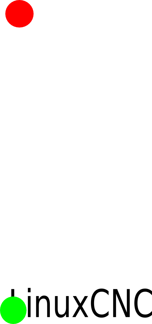

Не получается. То ошибки валятся, то вообще за зоной обработки оказываюсь. Что делать ума не приложу. Сейчас попробую на пальцах покозать что я хочу. В красной точке хомится сам станок, в зелёной точке программа хомится и думает что станок тоже там зохомился. При обработке надписи LinuxCNC она получается отзеркаленой по вертикали т.е. с права на лево.
Надо себя перебороть и отказаться от стереотипов!
Прими как данность, то вверху (по картинке) у тебя положительные значения Y, а внизу отрицательные, справа положительные значения X, а слева отрицательные.
Можно конечно 0 координат устроить в левой нижней точке, а хомится в любой другой - это в общем будет нормально работать, за исключением некоторых неудобств.
Гораздо проще сделать 0 координат именно в той точке, где будешь хомится, в данном случае в левом верхнем углу. Да, при этом получится что координата Y у тебя будет от 0 до минус сколько-то (собственно как и Z), но тебя это не должно смущать - при работе на станке абсолютные машинные координаты тебе не нужны, вообще.
