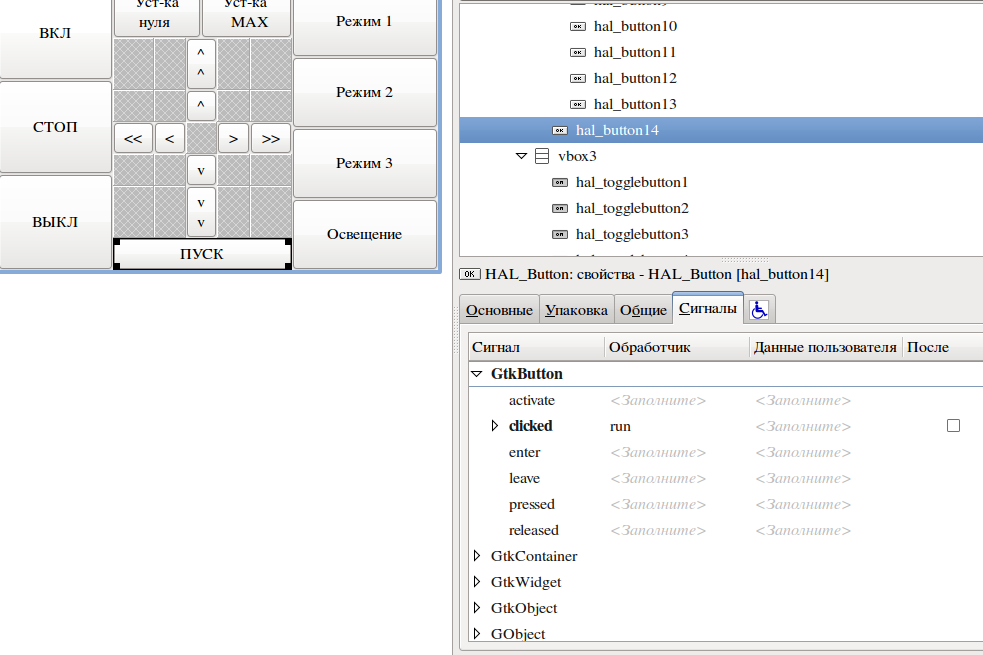

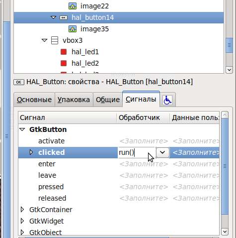

Наверное (скорее наверняка) неверно прописал в mygui (файл ниже) - при запуске в терминале ругается так:
F
ile "./mygui", line 11
SyntaxError: Non-ASCII character '\xd0' in file ./mygui on line 11, but no encoding declared; see http://www.python.org/peps/pep-0263.html for details
Shutting down and cleaning up LinuxCNC...
А кнопочку в Glade прописал так:
Снимок-9.png (3948 просмотров) <a class='original' href='./download/file.php?id=35888&mode=view' target=_blank>Загрузить оригинал (42.07 КБ)</a>

Ворон226
Сообщения: 1887
Репутация: 181
Re: [WIKI] Создание конфигурации простого автомата от чайник
Сообщение Ворон226 »
UAVpilot писал(а):второй строчкой добавь:
# -*- coding: utf-8 -*-
Добавил - теперь ругается по-другому:
Starting LinuxCNC...
  File "./mygui", line 13
    c = linuxcnc.command()
IndentationError: unexpected indent

Сообщения: 8167
Репутация: 1589
Сообщение nkp »
в файле mygui подправь чтоб было так:
class Mygui(object):
	def run(self,widget):
        	program_start_line = 0
        	c.mode(linuxcnc.MODE_AUTO)
        	c.auto(linuxcnc.AUTO_RUN, program_start_line)
а в Glade пропиши так:
Выделение_053.png (3914 просмотров) <a class='original' href='./download/file.php?id=35903&mode=view' target=_blank>Загрузить оригинал (75.61 КБ)</a>
то есть просто run (без скобок)

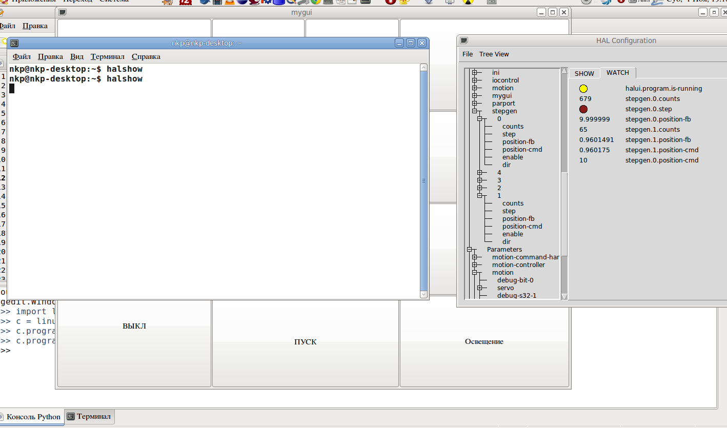

кстати (ты может и пользуешся ) - для контроля над происходящим запускаем из отдельного терминала halshow
и контролируем любые элементы HAL:
Выделение_052.png (3914 просмотров) <a class='original' href='./download/file.php?id=35902&mode=view' target=_blank>Загрузить оригинал (103.76 КБ)</a>
