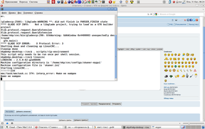

окончательно убедился - не работает именно в 2.5:
Рабочий стол 1_050.png (2688 просмотров) <a class='original' href='./download/file.php?id=35837&mode=view' target=_blank>Загрузить оригинал (211.56 КБ)</a>
вывод - обновиться...

опять же:
загружаю - снимаю с авост - вкл - установка нуля - и выскакивает ошибка (на скрине)

Ворон226 писал(а):Я про место в конфигурации. Неужели вызов подпрограммы через mdi-команду?
и я же про это...
ошибка появляется в момент вызова о-кода через mdi-команду...
скорей всего ответ кроется в interp_o_word.cc...
вот этот файл из версии 2.5 и 2.7 (может все таки определим точный источник ошибки)...

Ворон226 писал(а):И можно будет переписать его и версию не менять?
попробовал - не получается - всё та же ошибка((
наверно это был преждевременный вывод...
будем пробовать еще...

Re: [WIKI] Создание конфигурации простого автомата от чайник
Ворон226 писал(а):И можно будет переписать его и версию не менять? ;)
Не получится - очень многое поменялось из того, что используется в interp_o_word.cc, да и сама работа с o call полностью переписана.
Да и смысл сидеть на 2.5, если оициальный релиз уже 2.6.x?..
