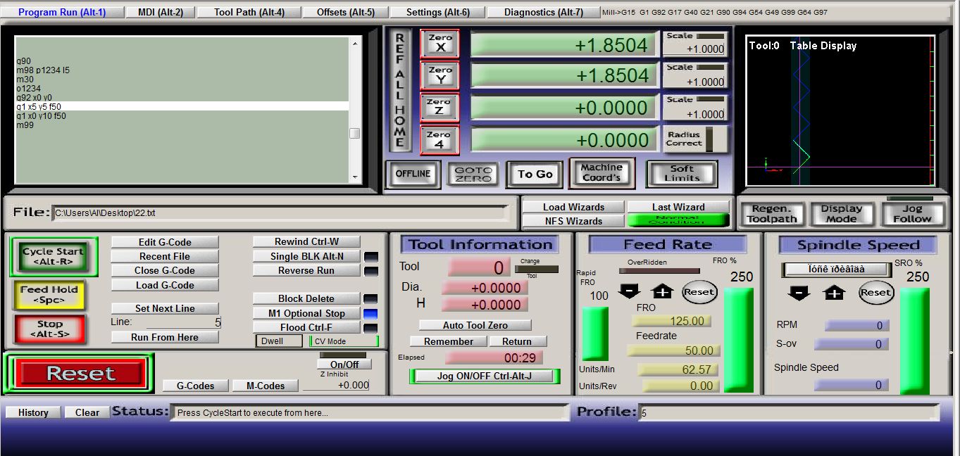

В маче создается файл с расширением *.m1s и помещается в папку Macros/имя профиля. Например 555.m1s со следующим содержимым, он обнулит координаты осей X(0) и Y(1).
SetMachZero(0) SetMachZero(1)
код m555, будучи помещенным в конец цикла, будет обнулять координаты и подпрограмма будет повторяться с нуля и правильно возобновляться с нужной строки.

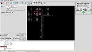

насчет g10, прилагаю скриншот. Получается, при возобновлении LinuxCNC сбивает оффсет, заданный с помощью этого кода?
Жаль, что g52 еще не реализован в LinuxCNC

Как написано в этом мануале, использование g52 в отличии от g92 не приводит к сбою в координатах при останове и последующем пуске.
Там же написано, что если возобновлять после g92, нужно отменить g92, а потом снова применить. Может это то, что нужно?
http://wiki.linuxcnc.org/cgi-bin/wiki.p ... ate_offset
А еще в маче есть код M47, немедленное повторение с первой строки.. почему же здесь нет аналога ему?

alexandr1988 писал(а):Может это то, что нужно?
то есть так:
g90
o103 repeat [5]
g92 x0 y0
g1 f45
x5 y5
x0 y10
o103 endrepeat
m2
а потом перед возобновлением MDI команду:
G92.1

alexandr1988 писал(а):Жаль, что g52 еще не реализован в LinuxCNC
сейчас глянул - с 2010 года обсуждают - наверно не сделают - хотя пишут , что ж10 вроде заменяет...

nkp писал(а): а потом перед возобновлением MDI команду:
G92.1
а в маче есть подобные подпрограммы??
что то мне кажеться(субъективно) , что и там в подпрограммах не так просто с возобновлением...
Это не работает. Попробовал тоже самое в маче. с g92 работает отменно. Координаты сами обнуляются, возобновляется откуда угодно. И главное траектория, инструмент постоянно ездит по первому треугольнику. Доехал до конца, "телепортировался" в начало и снова и снова..
Можно вообще любую фигуру повторять с возобновлением.
Просто не могу поверить, что в linuxcnc так нельзя сделать никаким образом.
Безымянный.jpg (3359 просмотров) <a class='original' href='./download/file.php?id=34808&mode=view' target=_blank>Загрузить оригинал (193.65 КБ)</a>

В маче останавливаю кнопкой Стоп где угодно, абсолютно в любом месте. Возобновление - кнопкой Run from here с выделенной строкой, с которой хочу запустить.
В емс останавливаю кнопкой Стоп и выбрав строку, нажимаю правой кнопкой мыши и выбираю Исполнить отсюда.
Выходит, моя проблема в ЕМС неразрешима?

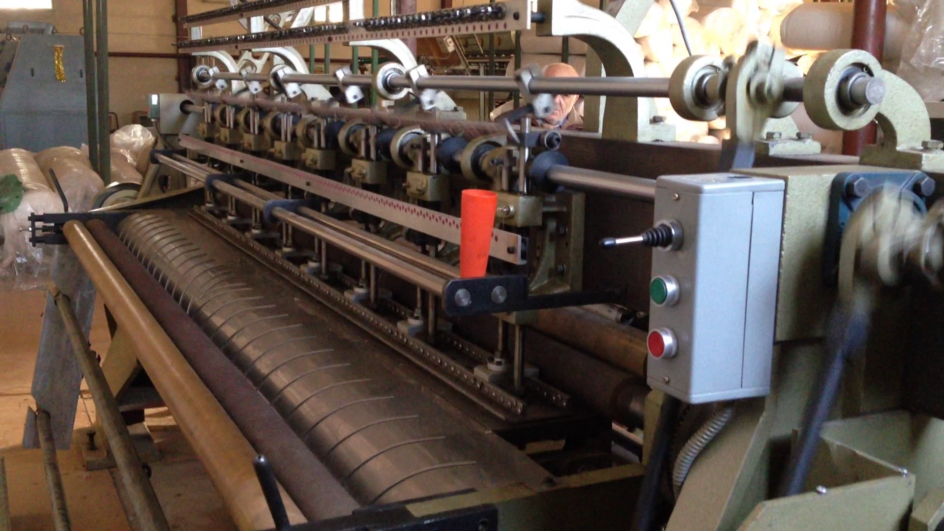

Остановка делается в любом месте, например, на станке оборвалась нить, что-то попало в рабочую зону, игла сломалась.
И возобновление нужно для того, чтобы уменьшить брак.
Кнопка остановки в конце узора хороша для запланированного останова, например когда оператор завершает работу.

В маче код, что на скриншоте работает прямо сразу. Там возможно, чтобы появилась отрисовка, надо обнулить все оси и нажать Regen toolpath.
И там смещение g54 ни в какую переменную не выводится, поэтому трюк с обнулением проходит.

Я так понимаю, что перед запуском интерпретатор пробегается по коду и смотрит оффсеты...
а точнее наверное он выполняет subroutine с самого начала.... поэтому заодно проходит и все G92 X0Y0... хотя так не только с циклами...
хмм... как-то странно оно вообще работает...

ЗЫ покажи фото твоего агрегата! :)

Фото прилагаю). Для меня после мача Linux CNC кажется каким то уж очень навороченным. Если просто остановить шпиндель кнопкой стоп шпинделя, то у меня станок встанет по feedhold, и будет ждать сигнала с датчика.
Получается, все проще гораздо, как я сразу не догадался. А по циклу с while, можно пример как реализовать его?
