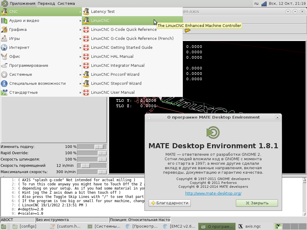

Но и Gnome 3 и Xfce мне дико не понравились. Поставил MATE и доволен! Кому больше по душе Gnome 2, советую MATE. Это считай продолжение gnome 2, для тех кому не нравится gnome 3.
МАТЕ это что , и как его поставить ?

MATE это окружение рабочего стола. Linux это всего лишь ядро, с которым в самом простейшем случае взаимодействовать можно только через командную строку. Все остальное - это другие программы. Когда эти программы по-разному компонуют, получаются сборки/дистрибутивы, что выливается в целые направления и "религии")) https://ru.wikipedia.org/wiki/%D0%A1%D0 ... 0%B2_Linux
Оконная система - это отдельная программа. В Windows и Mac OS она одна. В Linux их множество. Есть более распространенные, а есть менее. Разные дистрибутивы включают в себя разные оконные системы. Но никто не мешает их менять. Потому что все это работает на одном ядре (linux).
Но к слову сказать оконная система - это скорее аналог программы "Проводник" в Windows.
Окружение рабочего стола - это более широкая инфрастуктура, которая включает в себя оконную систему, плюс всякие панели и стандартный софт.
Так вот MATE - это окружение рабочего стола, такое же как gnome, kde, xfce и многие другие. Основные с картинками того как они выглядят здесь http://www.pulpybucket.com/top-7-deskto ... ent-linux/
Как установить MATE на debian написано здесь http://wiki.mate-desktop.org/download Но предварительно нужно установить backports. Об этом здесь http://backports.debian.org/Instructions/
Если все это кажется сложным, то советую не зацикливаться на этом. Это во многом вопрос вкуса и эстетики. На работу LinuxCNC не влияет )) Лучше потратить время на освоение LinuxCNC.
