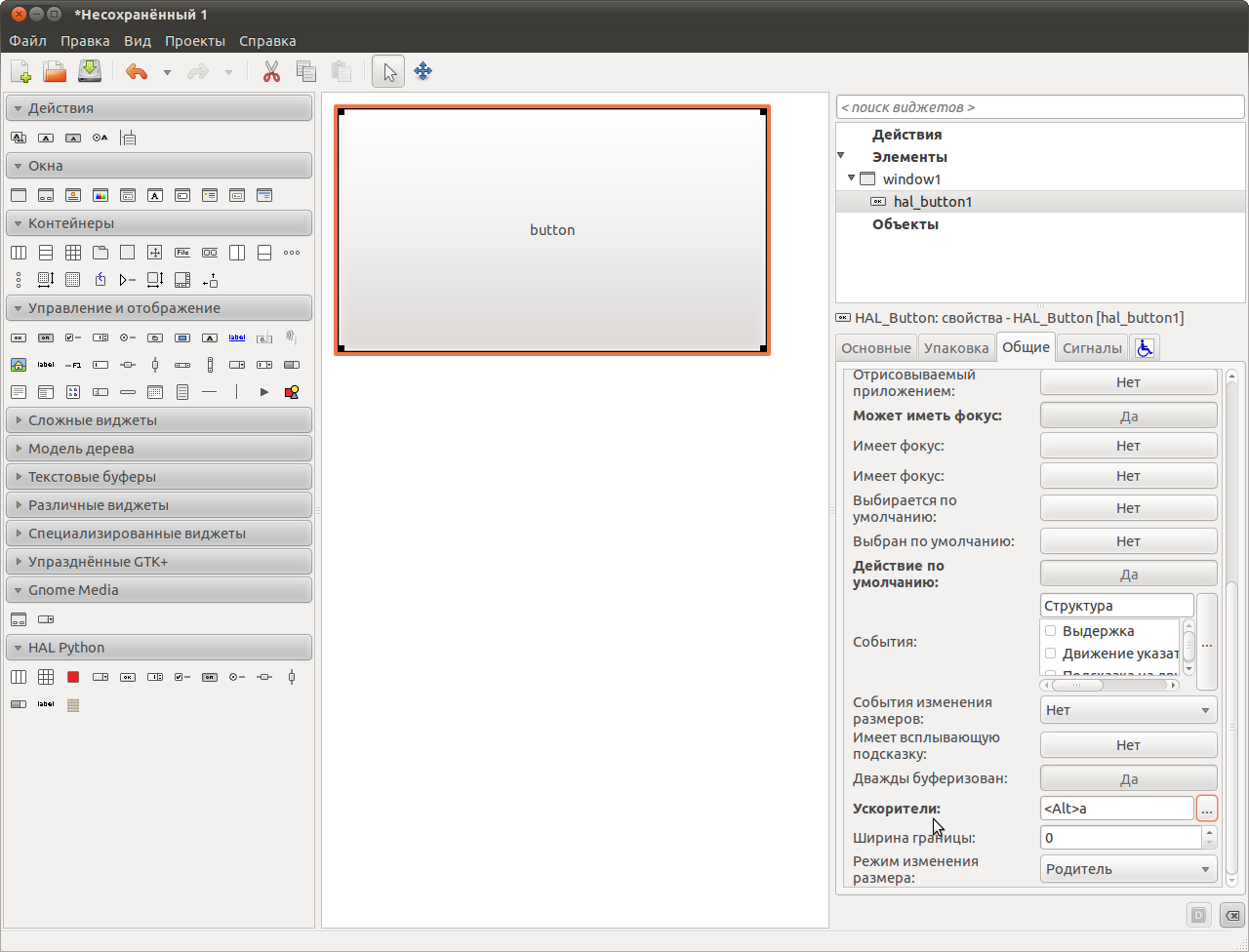

Re: GladeVCP и PyVCP для начинающих
В glade есть "Ускорители". Это как раз те самые хоткеи. Но с ледом они ничего не сделают, т.к. лед только выводит. Можно попробовать сделать отдельную кнопку с ускорителем и привязать к ней лед...

S500
Сообщения: 299
Зарегистрирован: 22 сен 2014, 18:25
Репутация: 57
Сообщение S500 »
большое вам спасибо
вроде бы сделал всё как надо, от мышка кнопка работает с клавиатурой не хочет.
пожалуйста посмотрите и скажите что я не так сделал.
setp gladevcp.hal_table1 1
net b1 gladevcp.hal_button1 => gladevcp.hal_led1
спасибо
хотел добавить фото на не знаю как это сделать
S500 писал(а):вроде бы сделал всё как надо, от мышка кнопка работает с клавиатурой не хочет.
По хоткею?
S500 писал(а):хотел добавить фото на не знаю как это сделать
На странице ответа есть кнопка добавить вложение.
S500
Сообщения: 299
Репутация: 57
Сообщение S500 »
все сделал как на фото у вас показано,
да условиях кнопки я выбрал горячие кнопки клавиатура.
думал что кнопка будет сразу работать от клавиатуры компьютера но почему то нет,
может надо что-то дописать в програми. :thinking:
спасибо.
