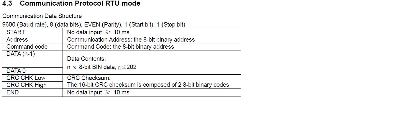

Конфигурация 5i25 + 7i77 .Linuxcnc 2.6.3
Кто нибуд подвключал внешний ПЛК к Linuxcnc по RS232 .
С внешний ПЛК хочу сделат только автоматична смена инструмета по команда с Linuxcnc.
Например после М06 Тхх ,Z идет в Home ,вьйполняет М19 ,после вьйполнение М19 ,фиксация шпинделя
( ето сделаем в Classicladder или как там положено) и команда ( 1-бит и 1-слово ) с номер инструмента Тхх к внешний ПЛК .
После смена инструмента на вход получаем Done tool change с внешний ПЛК,чтоб програма продолжила.
ПЛК DVP14SS211 Delta electronics .
Правильно ли я задумьйваю или что то не так ?

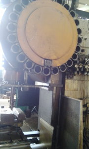

об етом , если бьй я смог ( :thinking: ) сделат все в Linuxcnc понадобится 7i64 ,пока думаю не смогу .
А если имею ПЛК наместо 7i64 (цена ближе ) то там я охо :D
RV501_2.jpg (4014 просмотров) <a class='original' href='./download/file.php?id=33156&mode=view' target=_blank>Загрузить оригинал (675.21 КБ)</a>

Re: как сделат customhal ?
dinkata писал(а):Правильно ли я задумьйваю или что то не так ?
Думаю можно. Ваш ПЛК умеет общаться по Modbus.
http://wiki.linuxcnc.org/cgi-bin/wiki.pl?ModbusToHal
http://wiki.linuxcnc.org/cgi-bin/wiki.p ... 124#Modbus

пока мне трудно понимат язьйк Linuxcnc ,поетому лучше обяснит алгоритм тулченджера как работает сейчас.
когда надо смена настройчик пишет в своя програма :
G80 G28 Z0 M19
...Z уходит в хоум ,подается команда уменшение момента Кемтор( управление шпинделя ),шпиндель крутится медлено
подается команда фиксирование шпинделя и после ето начинает смена .Взависимости от того где находится требуемьй инструмент магазин крутится CW или CCW ,когда гнездо с требуемьй инструмент находится в точка смена ,команда гнездо стало вертикально ,рука поворачивается на +60* ,берет оба инструмента ,цанг открьйвается ,рука уходит вниз, поворачивается +180*,поднимается вверх ,цанг захват ,рука поворачивается на -60* ,команда гнездо хоризонтально .
Вот все ,ест одна вещ ,рука имеет датчики следят 1 изходное пололжение (например сейчас она там на следущая смена
она будет поворачиватся на -180* и будет в 2 изходное пололжение.
Как Вьй думаете RANDOM TOOLCHANGER сможет сделат такое ?
