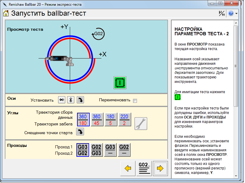

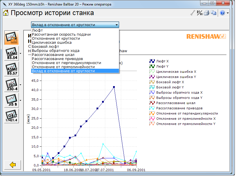

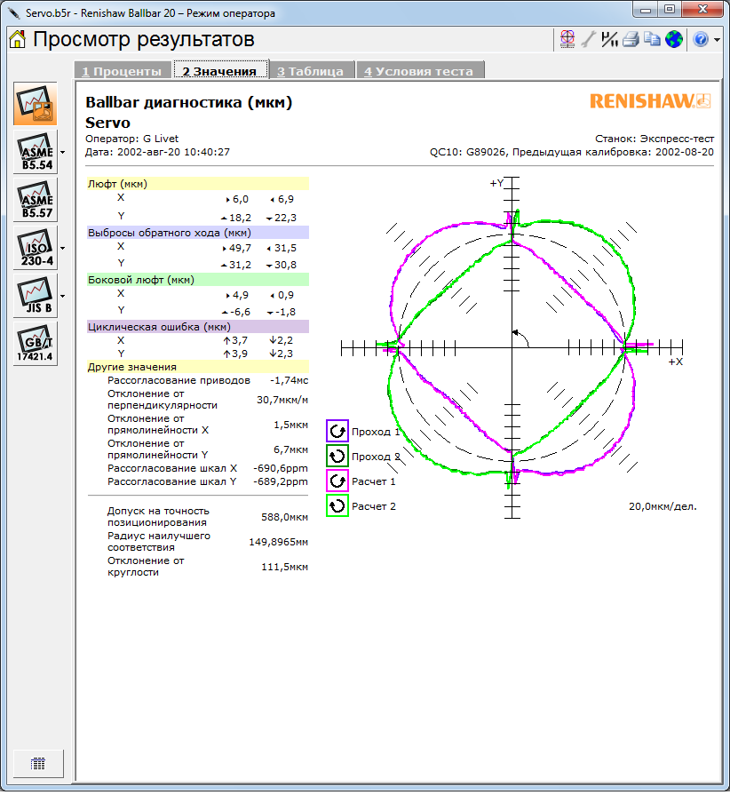

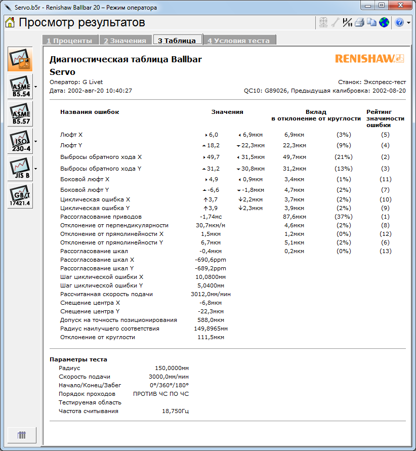

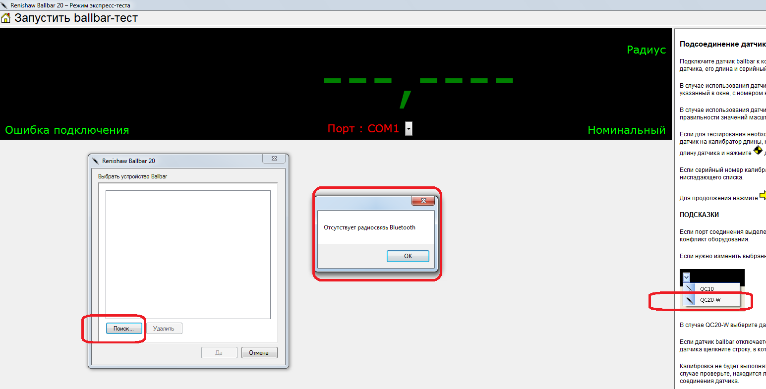

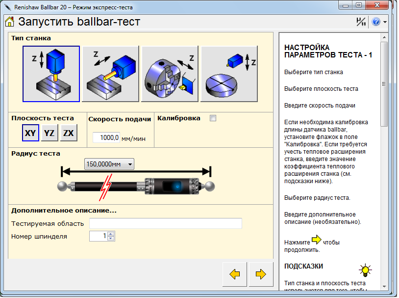

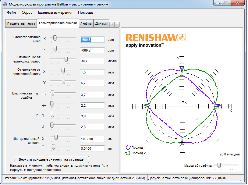

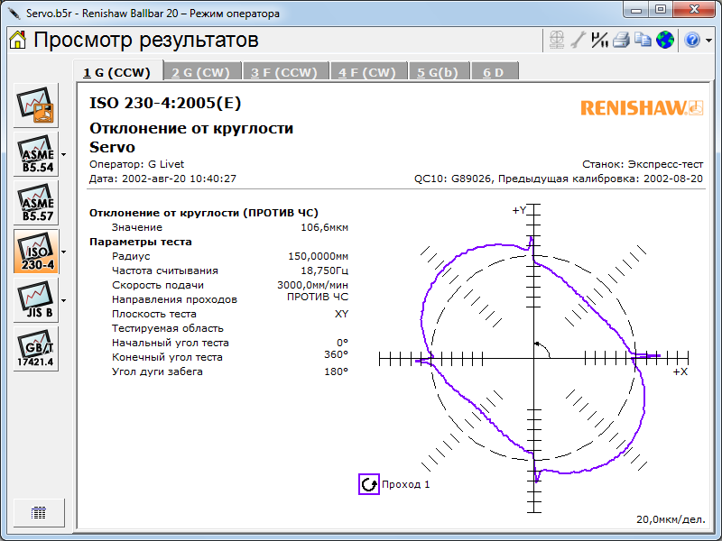

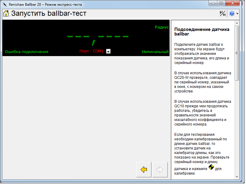

megagad писал(а):Ы! http://www.renishaw.com/en/ballbar-20-s ... c10--11076 - вы на сайт ренишоу ходили вообще? Если понимание моего англисйкого правильное - софт дают нахаляву.
Скачал я эту прогу. Там столько настроек :roll:
Наверно не получится подсунуть другой датчик :) Q20 пашит по радиосвязи, Q10 скорее всего по обычному СОМ порту
09.png (6069 просмотров) <a class='original' href='./download/file.php?id=33008&mode=view' target=_blank>Загрузить оригинал (61.11 КБ)</a>
01.png (6069 просмотров) <a class='original' href='./download/file.php?id=33000&mode=view' target=_blank>Загрузить оригинал (64.3 КБ)</a>
02.png (6069 просмотров) <a class='original' href='./download/file.php?id=33001&mode=view' target=_blank>Загрузить оригинал (93.91 КБ)</a>
03.png (6069 просмотров) <a class='original' href='./download/file.php?id=33002&mode=view' target=_blank>Загрузить оригинал (87.61 КБ)</a>
04.png (6069 просмотров) <a class='original' href='./download/file.php?id=33003&mode=view' target=_blank>Загрузить оригинал (68.86 КБ)</a>
Эт нужно быть профессором чтобы расшифровать что он там наизмеряет :hehehe:
