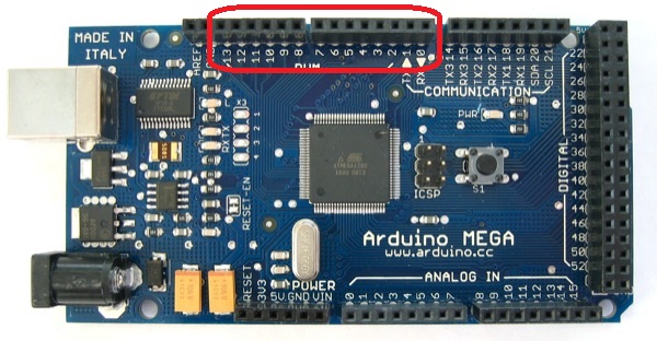

nkp, LCNC поставил из исходников. Где и как править/компилировать gs2_vfd ?
Сообщения: 8167
Репутация: 1589
Re: Arduino -> ModBus -> LCNC
Сообщение nkp »
aftaev писал(а):Где
файл в ~/linuxcnc-dev/src/hal/user_comps
aftaev писал(а): и как
ну это как тебе надо будет :thinking:
aftaev писал(а):компилировать
правишь в файле,сохраняешь...
в терминале:
cd linuxcnc-dev/src
make
nkp, скинь исходник для gs2_vfd последняя версия где ты аналоговые входы переделывал :)
Сообщения: 8167
Репутация: 1589
Сообщение nkp »
вот здесь всегда найдешь
Reg0
2 3 4 5 6 7 8 9 10 11 12
Reg1
22 24 26 28 30 31
Reg2
32 - 47
Reg3
48 49 50 51 52

nkp писал(а):тут конфиг - я в нем убрал панель во вкладке...
проверил - аналоговые работают
они видны как Din4-00 - Din4-15
с 2 по13 не работает хоть на землю хоть на +5в

nkp писал(а):да тут загвоздка не в количестве - не реагируют некоторые ноги(0-й регистр)
не хватает пинов, 0й регистр кусками работает, а точнее 4 бита
nkp, мож добавить чтобы в 3м регистре использовались все пины. Сейчас 3й регистр использует 6 битов то есть с 48 до 53 пусть будут пины 54,55,56,57,58,59,60 и тд.. даже если этих пинов нет в Ардуине.

aftaev писал(а): мож добавить чтобы в 3м регистре.....
может сразу добавить вторую(третью,...) ардуину и закрыть вопрос с количеством пинов ;)
