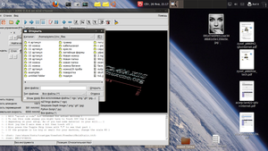

Не могу найти. Ткните носом, пожалуйста в арткаме 10 при сохранении уп в каком постпроцесоре сохранять файл обработки для емс2 и как ему их кормить он флешку вообще не видит. ПОМОГИТЕ ПОЖАЛУЙСТА терпение на исходе.

в арткаме нет постпроцессора для емс
использую подправленый для другой программы
в папку postp скинуть надо при следующем запуске в окошке выбора постпроцессора появится emc2 MM(.ngc)

саму программу скидывайте в домашнюю папку\емс2\нс файлы
тогда emc2 сразу будет выходить на папку с g кодами
можно выбрать "все файлы" тогда видно будет файлы с другим расширением а не только ngc

Вы имеете ввиду в папку artcam (postp) надо вкинуть пост по крайней мере я это сделал не помогло :cry:

да в папку postp на диске куда установился арткам
сейчас нужно запустить арткам и в окошке выбора постпроцессора найти его
сохранить упровляющюю програму с этим постпроцессором

если не получится можно подобрать пост с разширением nc cnc iso чтобы код сохранялся в мм
и открывать как на скриншоте используя все файлы

Всё получилось ошибкой было то что я вкинул целую папку с этим файлом спасибо :good:
