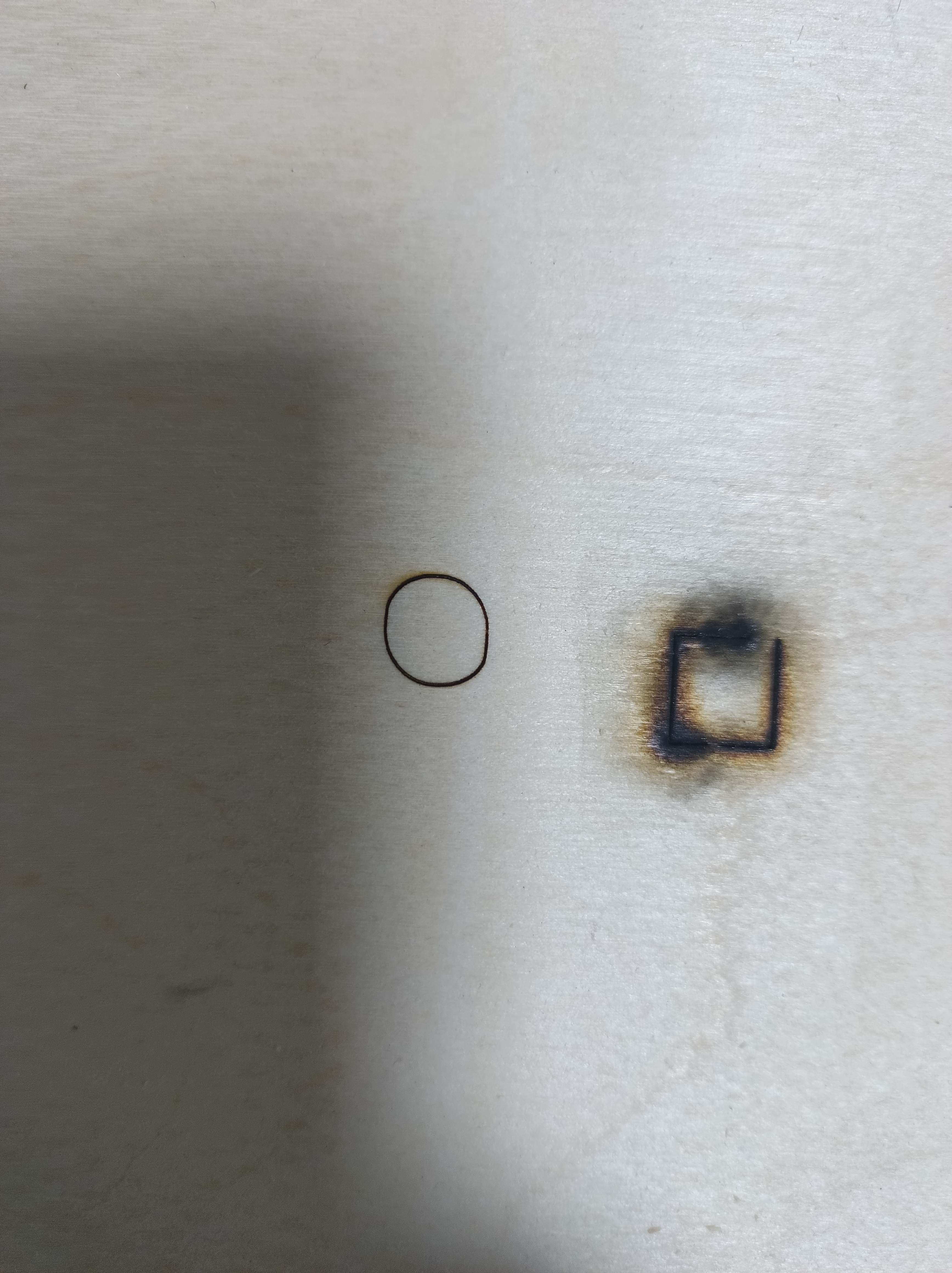

Всем привет,станок после сборки режет неровные круги,прямоугольники ровные диагонали тоже равны,производитель сказал,поменяй что нибудь в настройках grbl,а в целом ничем помочь не можем,разбирайся сам,программу составляю в lightburn

Возможная причина, это неправильно выставленные токи на драйверах.

Почитал статью,которую вы скинули,там получается,что,если неправильно настроено напряжение vref,то буду пропуски шагов,это выглядело бы ,как хаотичное изменение круга(шаги пропускаются по разному при каждом запуске),а тут он рисует вполне конкретную фигуру каждый раз одну и ту же.

проверь люфты и натяжение ремней.
если в настройки смотреть то уменьши ускорения и скорости. ну и в общем проверь настройки, может там что-то сбилось.

alex_lip писал(а): это выглядело бы ,как хаотичное изменение круга
Ускорение неравномерно, поэтому и пропуски будут не где попало, а там, где ускорение, а значит и нагрузка, будет больше. Эту версию легче всего проверить и исключить.

Больше всего похоже на люфт в механике
