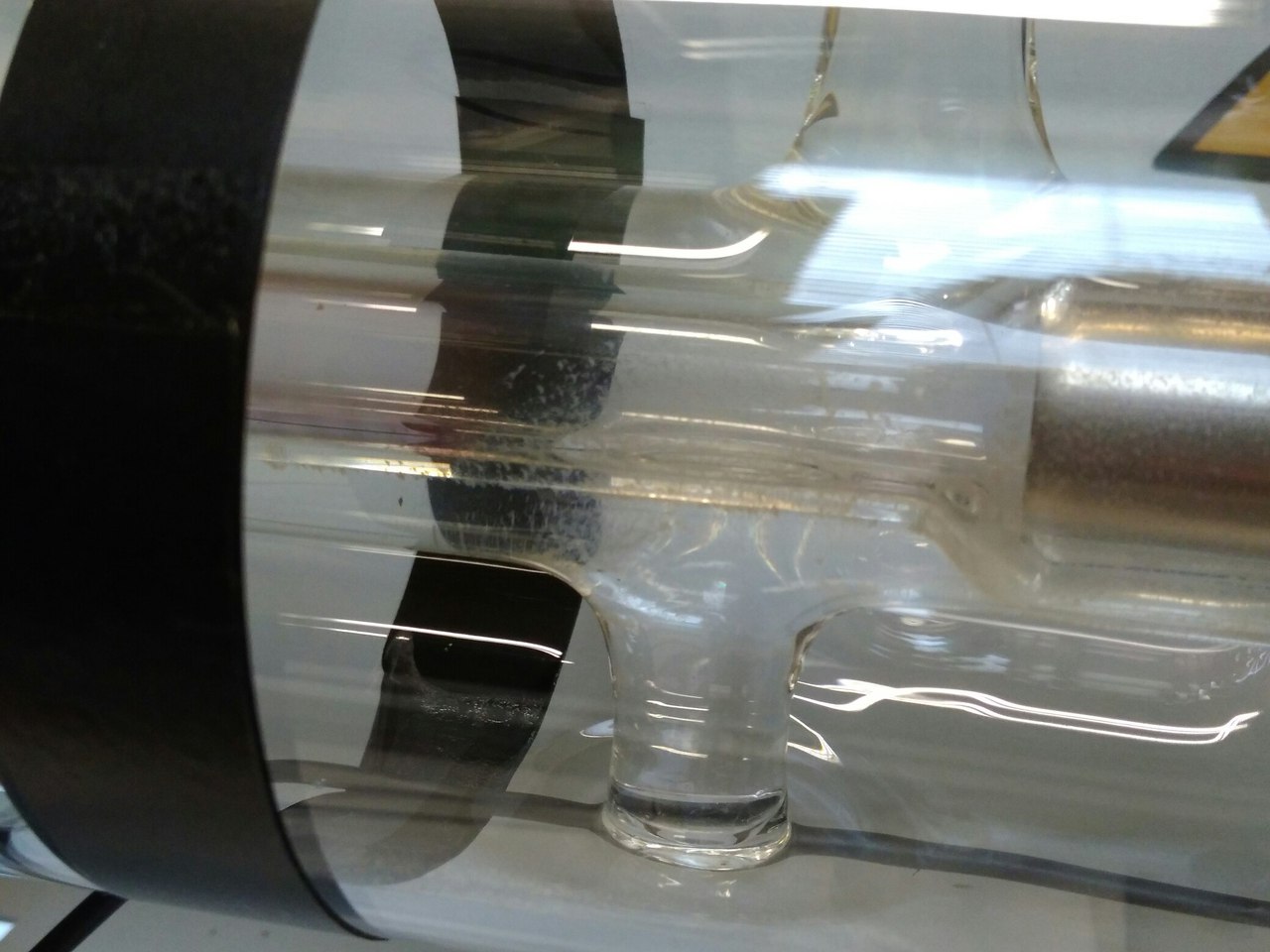

Подскажите как правильно промывать лазерную трубку и чем? Проработала месяц и уже появился осадок в ней, использовала воду из крана

Veronika писал(а):Подскажите как правильно промывать лазерную трубку и чем? Проработала месяц и уже появился осадок в ней, использовала воду из крана
Уксусом..., а в дальнейшем использовать

а зачем? В том, что на фото, вообще не вижу никакого криминала.

Уксус просто добавлять в чиллер или нужно к отдельной помпе подключать и прогонять?А в каких пропорциях?
Re: Промывка лазерной трубки
Как выше сказали: 1. Нечего там пока мыть, ни на что не повлияеь. 2. Перейти на дистилят...

Veronika писал(а):
Просто залить в трубку до заполнения на 2-3 часа. Пропорция: 2-3 столовые ложки эссенции (70%) на 1 литр воды. Воду желательно теплую...
