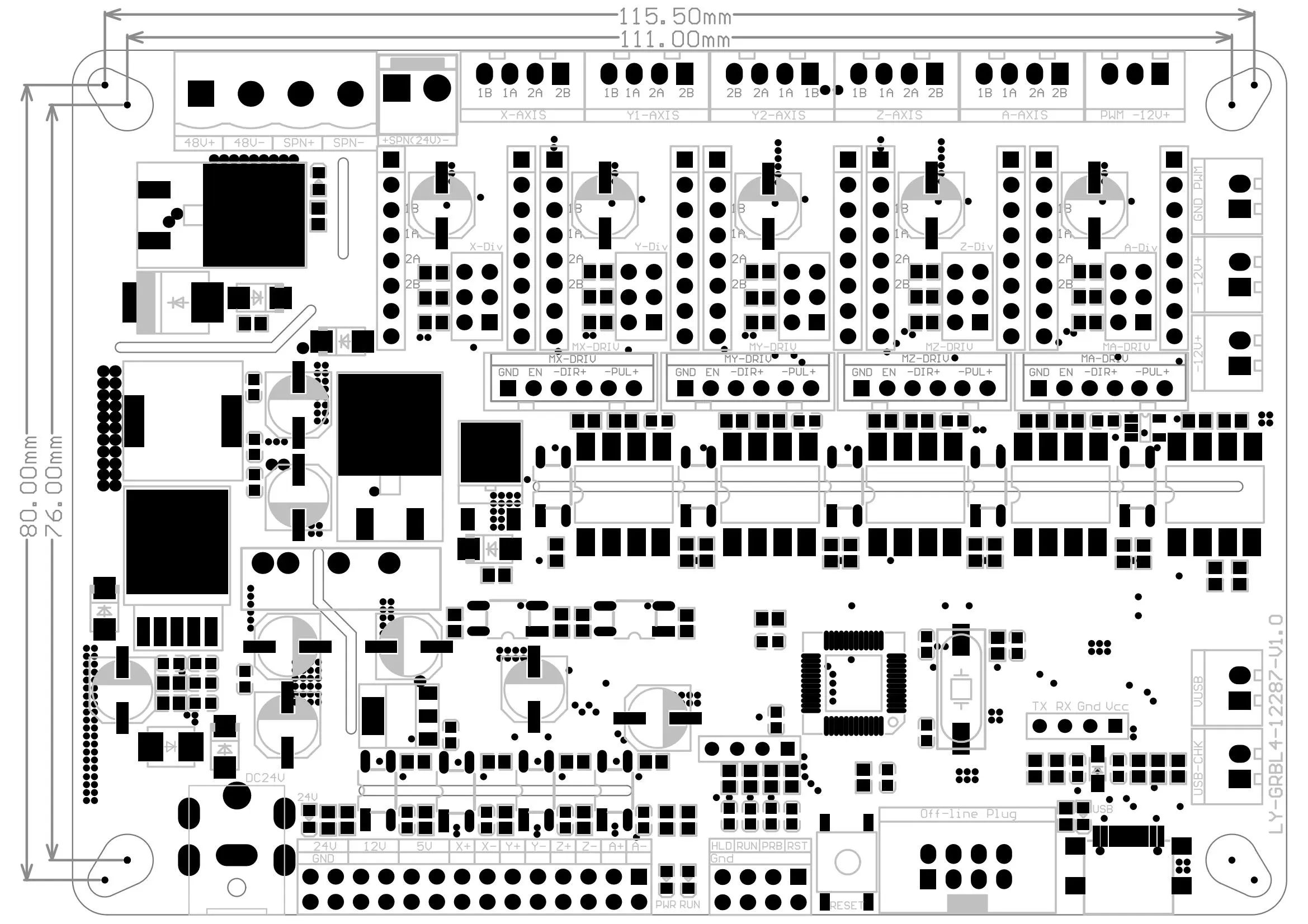

Re: Подключение диодного лазера к плате USB CNC Controller
Сообщение СергейКА17 »
Уф... Перелопатил то что смог и самый близкий вариант, совмещение шпинделя и лазера на одной плате с возможностью подключения поворотной оси этот:
- USB-порт GRBL1.1 для гравировального станка с ЧПУ, на 4 axis 4988
И есть вероятность купить нерабочую плату, покупка на Али.
Вот не сталкивался с программами GBRL, до этого знал только о USB Controller (для MK1) и MACH3. Работаю на USB Controller.
Как в работе GBRL?
https://aliexpress.ru/item/1005004274367585.html?sku_id=12000031969930777&amp;spm=a2g2w.productlist.search_results.10.1a7c7c42wF0Utr (6988 просмотров) <a class='original' href='./download/file.php?id=210704&mode=view' target=_blank>Загрузить оригинал (220.62 КБ)</a>
https://aliexpress.ru/item/1005004274367585.html?sku_id=12000031969930777&spm=a2g2w.productlist.search_results.10.1a7c7c42wF0Utr
S5cd5436977924dfc8745d01c97423112V_result.jpg (6988 просмотров) <a class='original' href='./download/file.php?id=210705&mode=view' target=_blank>Загрузить оригинал (501.81 КБ)</a>
S607bbce5a9e744ef97260dcceda5248c6_result.jpg (6988 просмотров) <a class='original' href='./download/file.php?id=210706&mode=view' target=_blank>Загрузить оригинал (127.92 КБ)</a>

Значит, линейные двигатели мощные. Шпиндель тоже мощный, плата без развязки не потянет по току.
СергейКА17 писал(а): На них двигатели подключаются напрямую, без драйверов. Не ошибаюсь?
Ошибаетесь. Вот драйвер. Только он маломощный для ваших приводов будет, скорее всего.
По приведенной вами ссылке.
У меня такой контроллер
Тянет такую раму 650Х500
С такой нагрузкой
Этот контроллер двухосевой, шпиндель не предусмотрен.
А этот трехосевой, стоит лазер, справа видны клемы для шпинделя.
Видны и провода на линейные моторы.
Вы же привели схему подключения более мощных приводов через дополнительные мощные драйвера.

В итоге заказал Makerbase MKS DLC32 V2.1 32-битная, на 3-и оси, голую.
Встроенные драйвера мне не нужны, буду подключать к внешним.
Для этого, на плате, есть по 4-е pin под разъёмами для встраиваемых драйверов (типа A4988).
Блок управления offline мне тоже не нужен.
К этой плате много информации.
И поворотную ось, когда дойдут руки, буду подключать на ось Z.
Из просмотренного самый бюджетный и проверенный вариант.

В принципе, должен быть рабочий вариант. Есть вопрос по драйверам.
Желтым выделено место установки драйвера, зеленым разъем шлейфа двигателя. Этим разъемом управляет драйвер. А теперь вопрос, а будет что-нибудь на выходе без установленного драйвера? Там две фазы прямо на двигатель.
Красным TTL выход управления лазером. С него два провода на плату лазера на разъем PWM/TTL. Тут вопросов нет.
Насчет дополнения offline, тут трудно сказать что либо и его необходимости. При подключенном модуле offline нет связи по USB. Единственная от него польза, это возможность работы без подключения по USB. Рабочий файл должен быть на флешке.
По описанию, да и по драйверу CH340, плата работает с Lightburn. LaserGRBL довольно убогая программа, есть похожая Engraver Master, которая работает и со шпинделем, но там надо другой драйвер, кажется, который с этой платой работает. Не проблема. На плате есть кардридер для флешки, но вот как он работает на этой плате не скажу. Возможно, только с offline модулем.
Можно попробовать.
