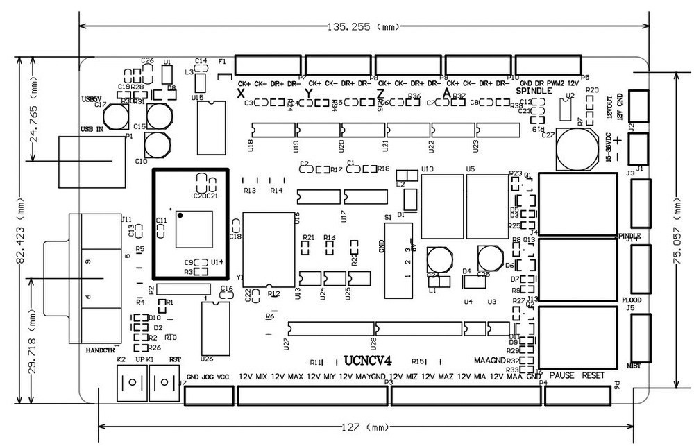

Всем доброго.
Тема заезжена, но ответа к своему случаю не нашёл.
Прошу подсказать как подружить эту плату управления CNC с лазером?
Как подключить?
Есть вариант с регулировкой мощности лазера?

Никак. Ваша плата - это очередной китайский клон контроллера МК1 для фрезера, он не поддерживает PWM. Да и софт от cnc-planet с МК1 ограничен в возможностях. Модификации плат МК2/MDK2 с поддержкой регулятора мощности и МК3 могут дружить с лазером.

А к оси Z или A, через их разъёмы?
СК+, СK-, DR+, DR-
Сообщения: 3310
Re: Подключение диодного лазера к плате USB CNC Controller
СергейКА17 писал(а): ↑ А к оси Z или A, через их разъёмы?
Для работы с лазером нужен выход модуляции мощности, а не только включил и выключил как для шпинделя. На разъемах осей импульсы перемещения, а не широтно-импульсная модуляция.

В подобных случаях делали развязку с DIR оси Z.
Давала включение при опускании оси Z и выключение при поднимании.
Тоже не реализуемо?

Синим выделен порт управления лазерным модулем. На порт передается сигнал PWM/TTL - драйвер лазера реагирует на переход сигнала из высокого в низкое, или наоборот, логическое состояние. Если замкнете или подадите 5В на контакт PWM/TTL, то у вас лазер коротко мигнет. Чтобы он горел постоянно, нужно подавать серию таких сигналов. Частотой управляют мощностью лазера. 5кГц - максимальная. Выше разъем для прямой запитки лазера, но это только для модулей до 5Вт, больше питаются только от отдельного блока питания. На вашей плате нет порта PWM/TTL, и вы от нее не сможете управлять лазером. Всю эту чушь вместо PWM/TTL подавать питание шагового двигателя, забудьте. Да, там идет частотный сигнал, но он никак не связан с мощностью лазера, а только со скоростью перемещения оси. Вам нужна простая плата GRBL двухосевая. Что то из таких можно купить на Али или у нас:
Вот от нее и получите сигнал управления лазером. Плата Match заточена под шпиндель и про лазеры ничего не знает. Вам еще потребуется программное обеспечение для лазера, что тоже не проблема. LaserGRBL, Engraver Master, еще что то в том роде, наиболее продвинутая на этот счет Lighburn, но она платная, хотя можно и бесплатный вариант найти при желании.
