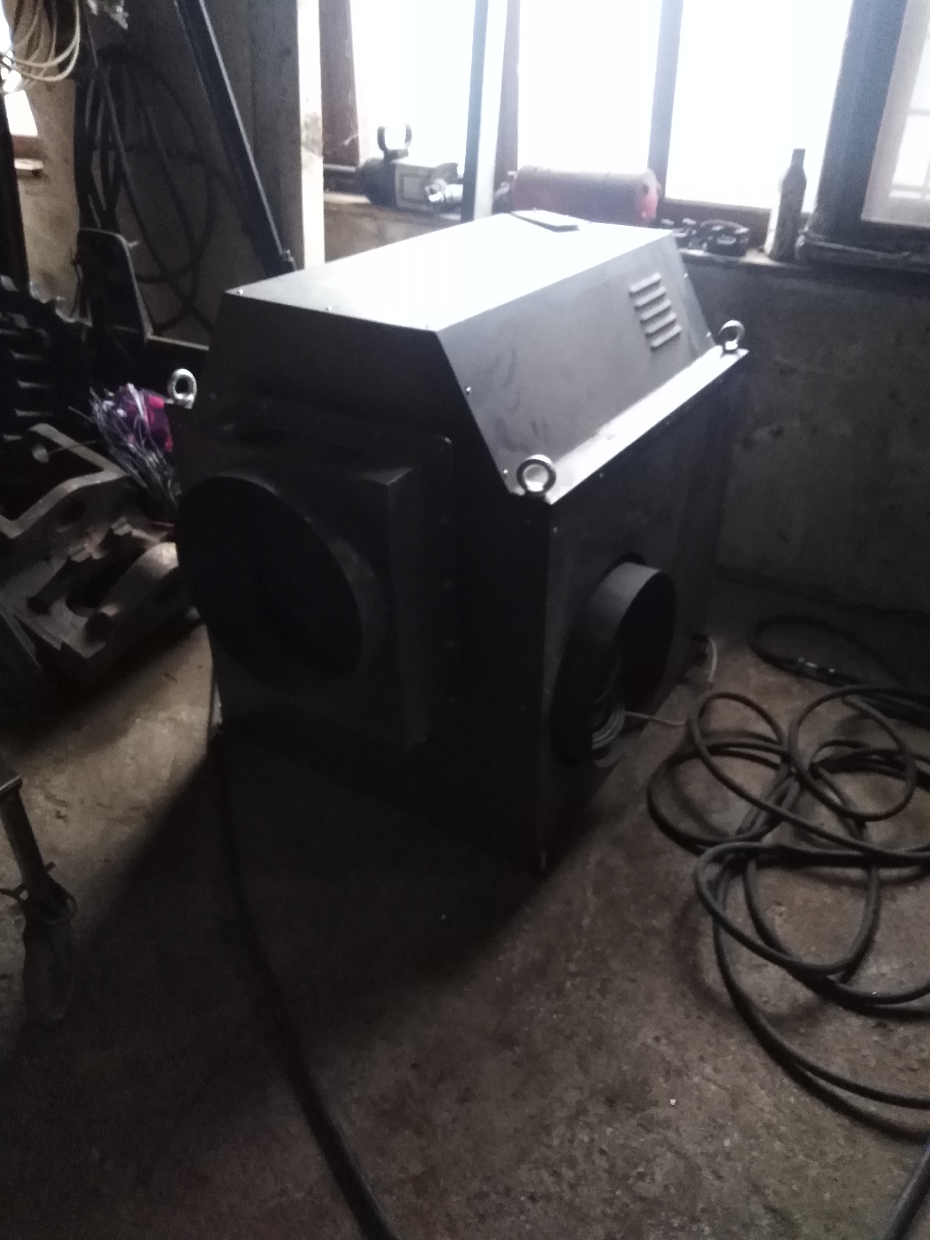

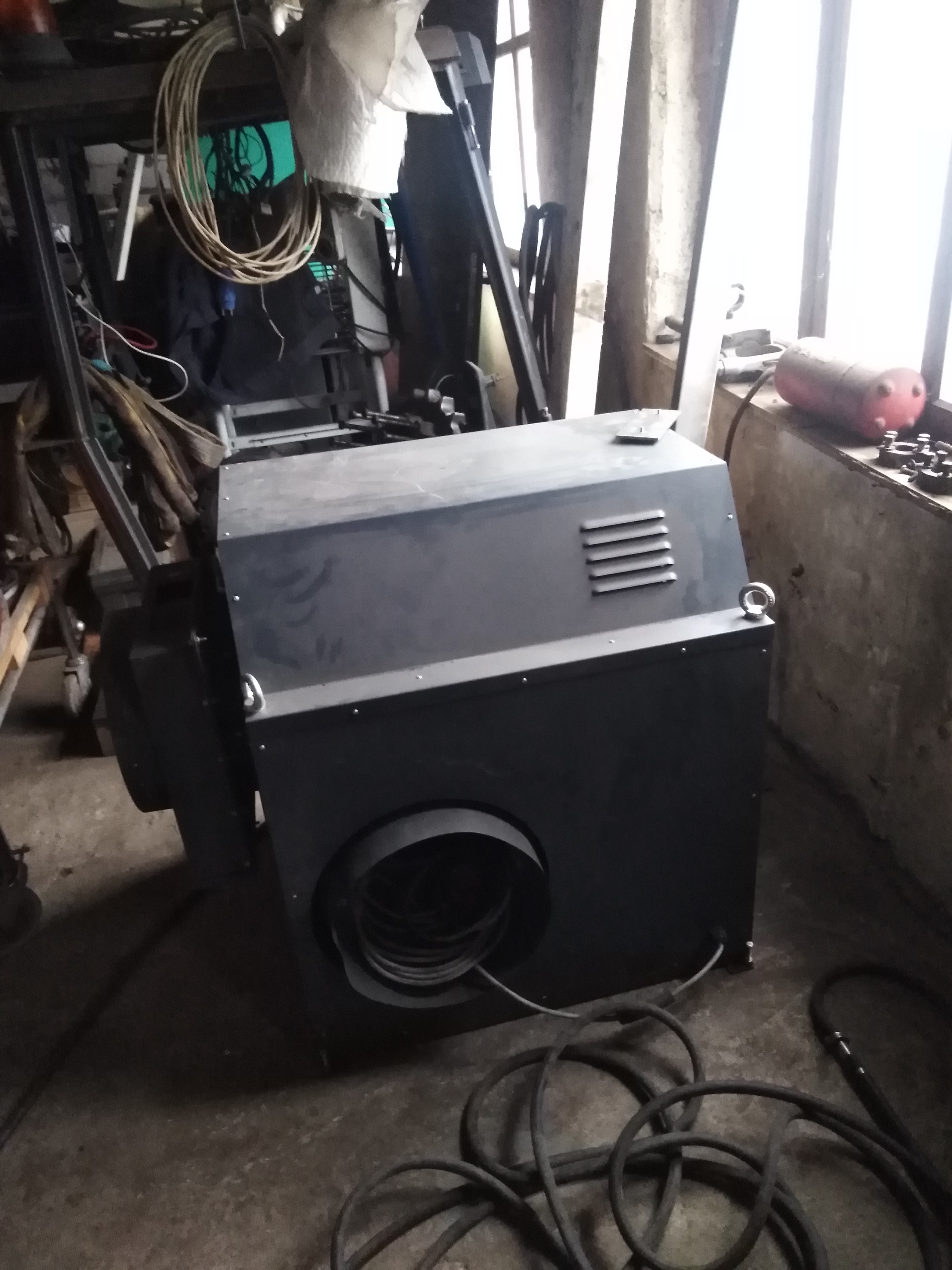

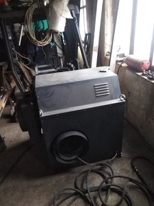

Начал делать вытяжку.
IMG_20231002_095438.jpg (11049 просмотров) <a class='original' href='./download/file.php?id=209425&mode=view' target=_blank>Загрузить оригинал (2.4 МБ)</a>
IMG_20231002_095451.jpg (11049 просмотров) <a class='original' href='./download/file.php?id=209426&mode=view' target=_blank>Загрузить оригинал (2.48 МБ)</a>

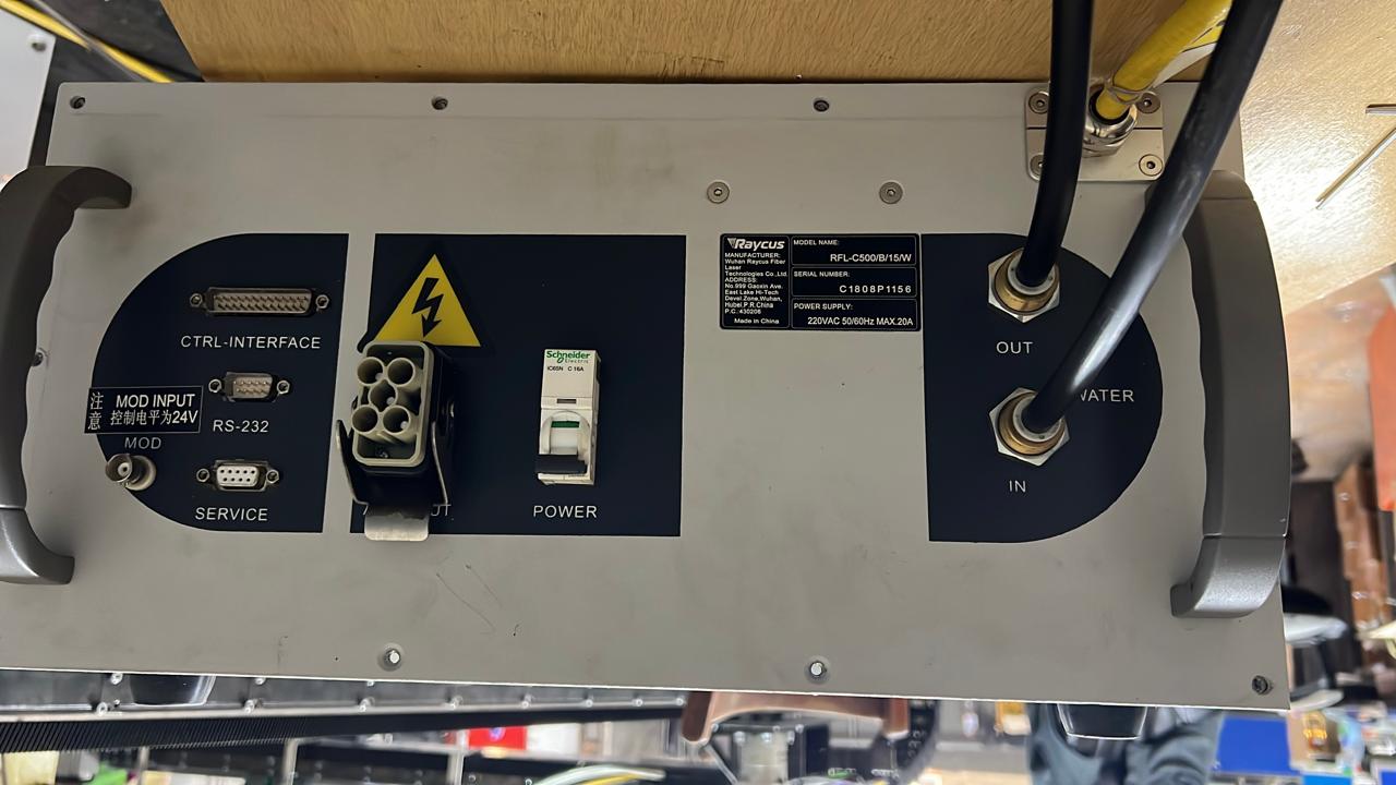

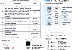

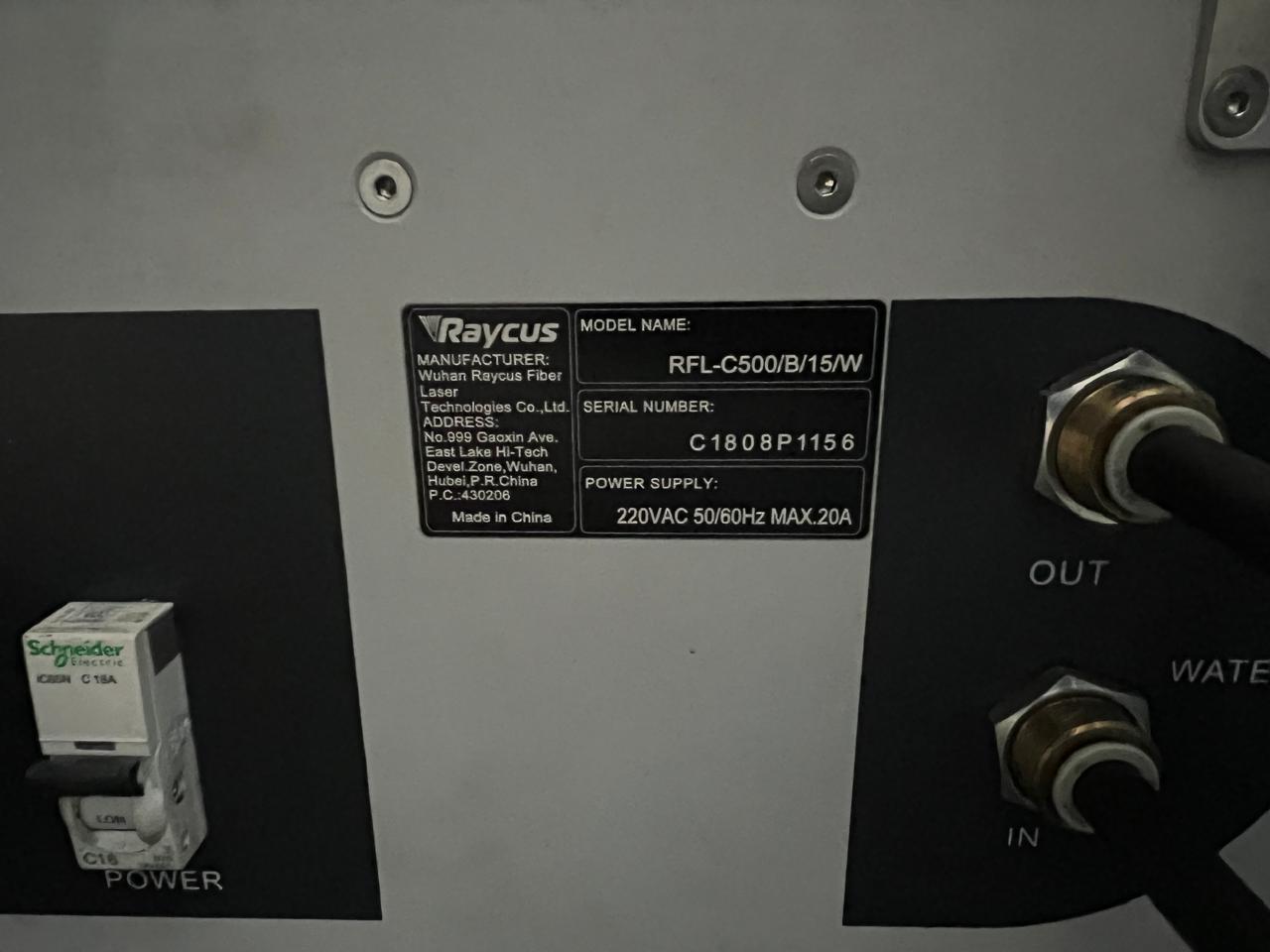

здравствуйте, собрал оптоволоконный станок на ruida 6563. не могу подключить лазерный источник. может кто подскажет, а то уже мозги кипят.

лазерный источник raycus 500w
e78b107f-f0a8-4485-807e-4928bf2954b3.jpg (8189 просмотров) <a class='original' href='./download/file.php?id=212525&mode=view' target=_blank>Загрузить оригинал (146.63 КБ)</a>
45b1665c-9b0a-4012-86c9-f277a9dc328c.jpg (8189 просмотров) <a class='original' href='./download/file.php?id=212526&mode=view' target=_blank>Загрузить оригинал (92.53 КБ)</a>
7bee46e0-6fc5-490f-a24d-c2b9c306eda2.jpg (8189 просмотров) <a class='original' href='./download/file.php?id=212527&mode=view' target=_blank>Загрузить оригинал (66.79 КБ)</a>
Tundra9965
Сообщения: 190
Зарегистрирован: 02 июл 2022, 08:28
Репутация: 18
Re: Собираю оптоволоконный лазер 1300х1300 500Вт по металлу
Сообщение Tundra9965 »
Здравствуйте, у руиды по мануал у не правильная распиновка на разъём источника.
Tundra9965
Сообщения: 190
Репутация: 18
На 10 странице есть правильная распиновка, сбоку подписаны пины какие на самом деле, если что не понятно то лучше на ватсап.

Всем доброго дня. Обновлю ветку. Выкладываю рабочую схему подключения Источника Raycus 500w + Ruida 6563FG.
подключение raycus 500w + Ruida 6563FG.jpg (7818 просмотров) <a class='original' href='./download/file.php?id=213050&mode=view' target=_blank>Загрузить оригинал (488.24 КБ)</a>
