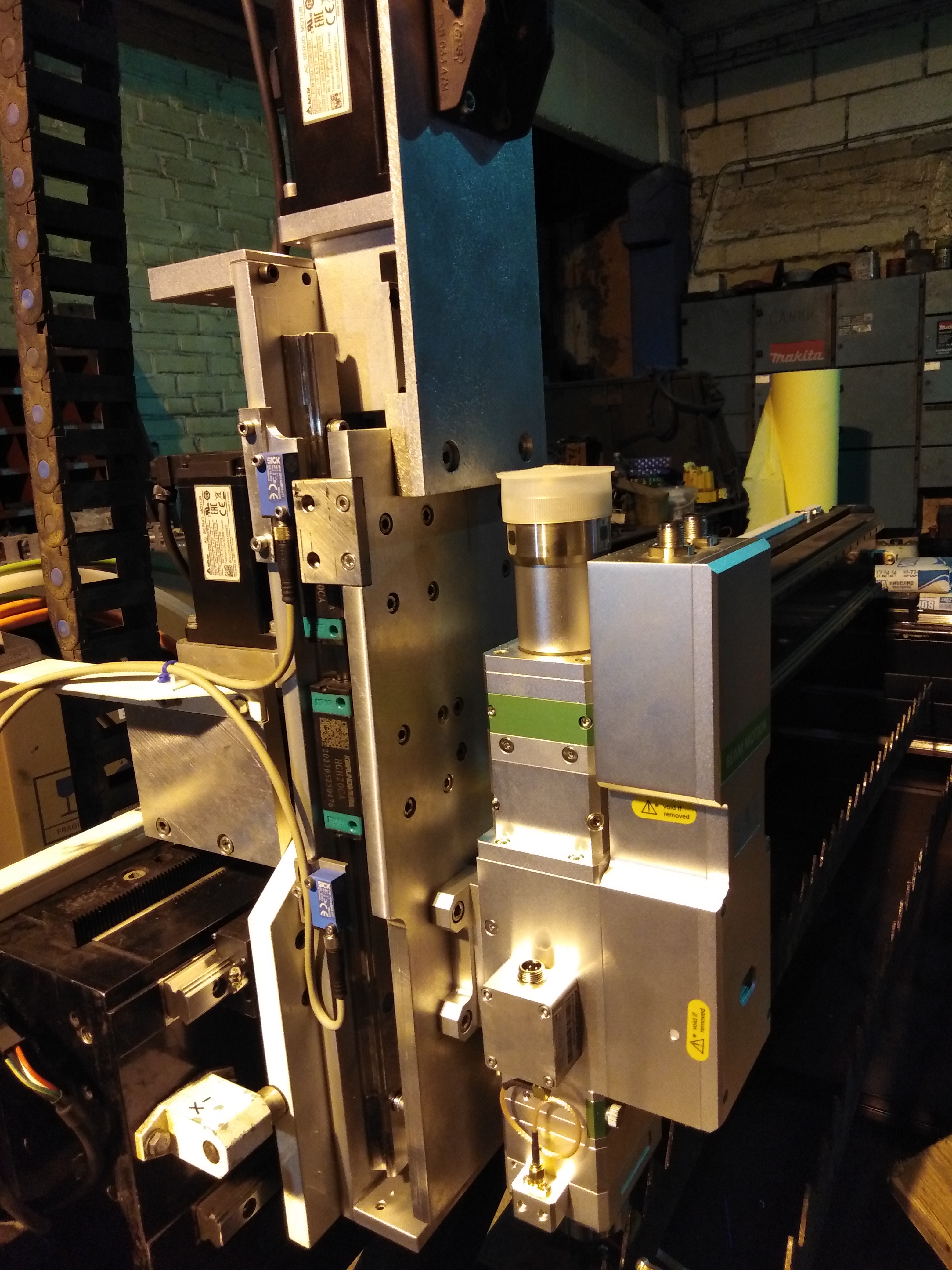

Разобрал на модернизацию оси z.
IMG_20230727_124702.jpg (2669 просмотров) <a class='original' href='./download/file.php?id=208445&mode=view' target=_blank>Загрузить оригинал (2.88 МБ)</a>
IMG_20230727_124715.jpg (2669 просмотров) <a class='original' href='./download/file.php?id=208446&mode=view' target=_blank>Загрузить оригинал (2.53 МБ)</a>
IMG_20230727_123613.jpg (2669 просмотров) <a class='original' href='./download/file.php?id=208447&mode=view' target=_blank>Загрузить оригинал (2.67 МБ)</a>
IMG_20230727_124652.jpg (2669 просмотров) <a class='original' href='./download/file.php?id=208448&mode=view' target=_blank>Загрузить оригинал (2.66 МБ)</a>
IMG_20230727_175825.jpg (2669 просмотров) <a class='original' href='./download/file.php?id=208449&mode=view' target=_blank>Загрузить оригинал (2.93 МБ)</a>

Родная пластина линейного модуля что короткая и модернизированная длинная.
Ящик под источник варим с креплением к станку.

Вот что получилось.
IMG_20230729_023336.jpg (2635 просмотров) <a class='original' href='./download/file.php?id=208463&mode=view' target=_blank>Загрузить оригинал (3.01 МБ)</a>
IMG_20230729_023318.jpg (2635 просмотров) <a class='original' href='./download/file.php?id=208464&mode=view' target=_blank>Загрузить оригинал (3.04 МБ)</a>
IMG_20230729_023329.jpg (2635 просмотров) <a class='original' href='./download/file.php?id=208465&mode=view' target=_blank>Загрузить оригинал (2.82 МБ)</a>
IMG_20230728_225319.jpg (2635 просмотров) <a class='original' href='./download/file.php?id=208466&mode=view' target=_blank>Загрузить оригинал (3.59 МБ)</a>
