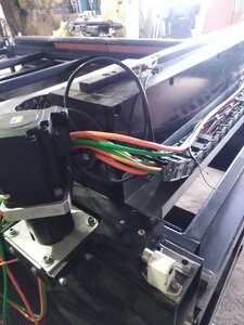

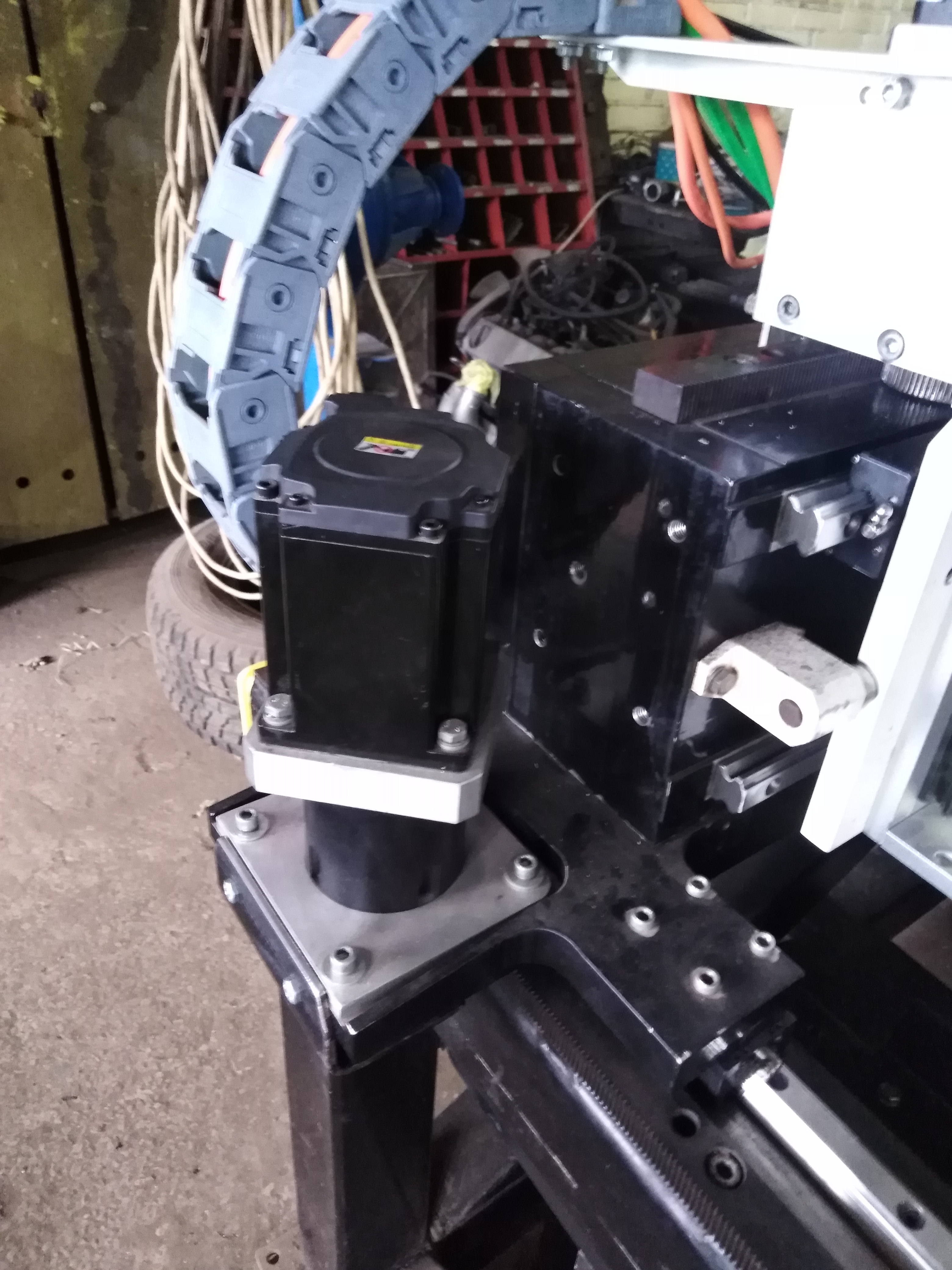

Re: Собрался строить лазерный станок, посоветуйте
Сообщение Tundra9965 »
Сегодня

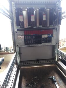

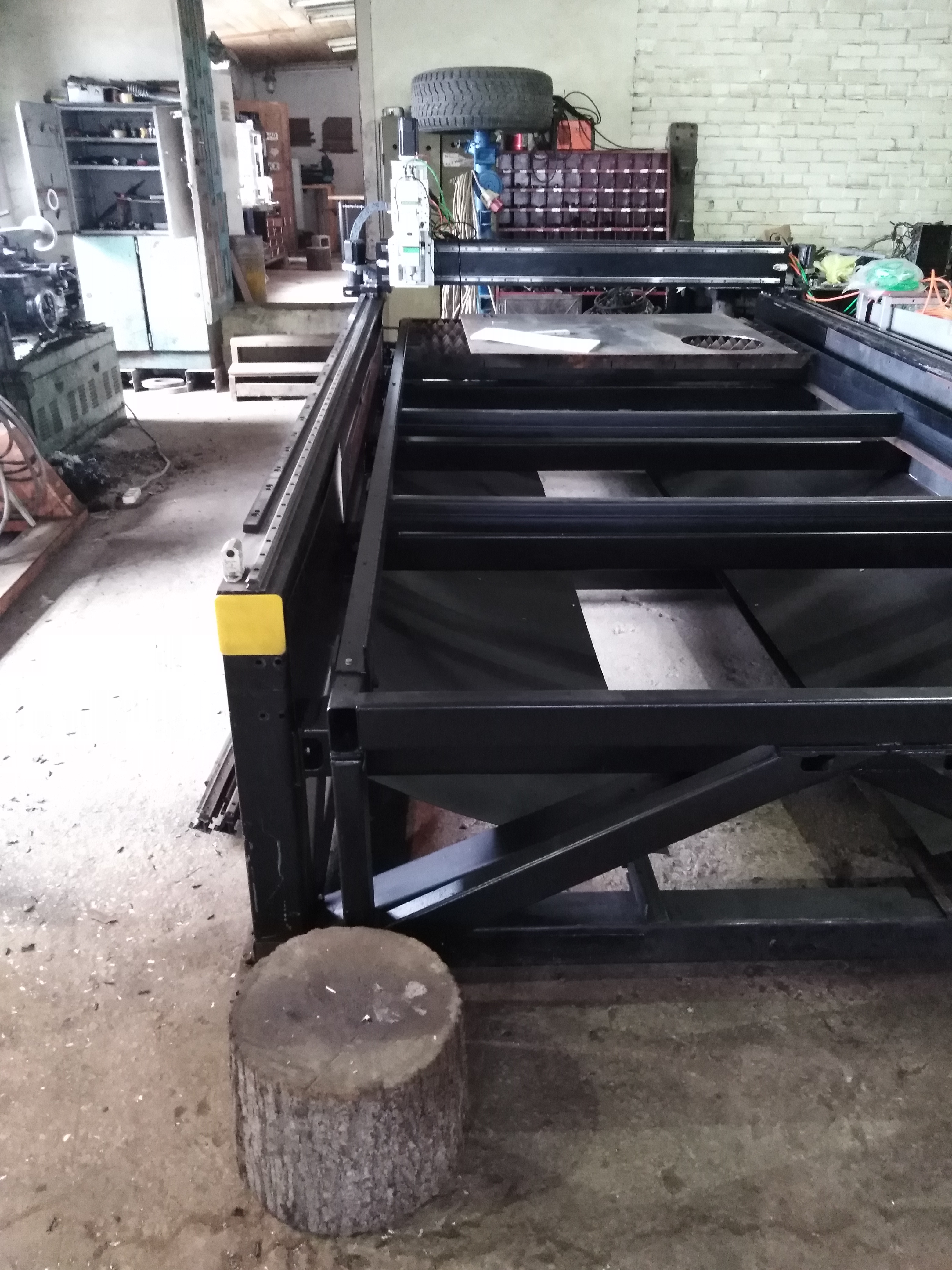

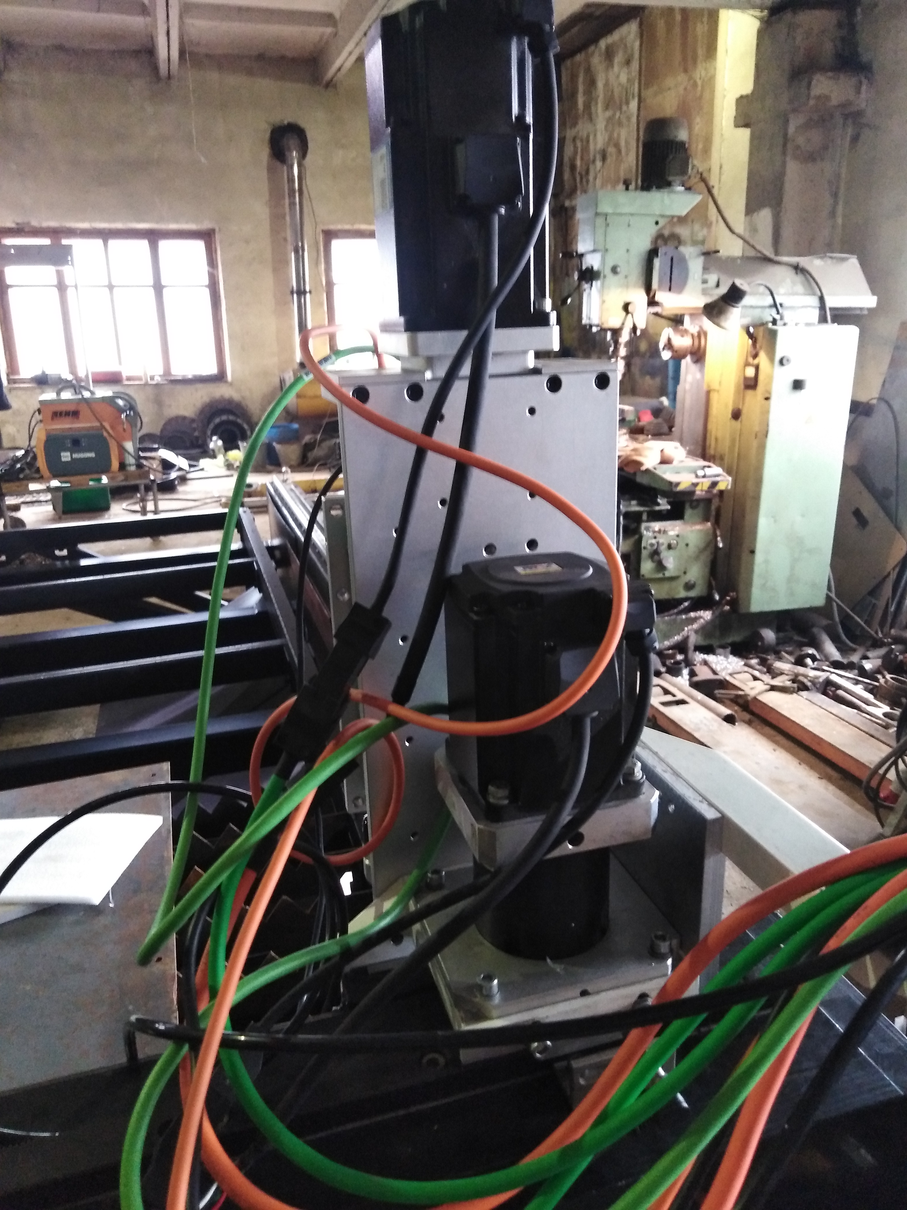

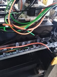

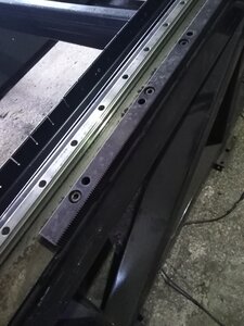

IMG_20230707_141728.jpg (6710 просмотров) <a class='original' href='./download/file.php?id=208279&mode=view' target=_blank>Загрузить оригинал (2.63 МБ)</a>
IMG_20230707_141736.jpg (6710 просмотров) <a class='original' href='./download/file.php?id=208280&mode=view' target=_blank>Загрузить оригинал (2.8 МБ)</a>
IMG_20230707_141722.jpg (6710 просмотров) <a class='original' href='./download/file.php?id=208281&mode=view' target=_blank>Загрузить оригинал (2.71 МБ)</a>
IMG_20230707_141701.jpg (6710 просмотров) <a class='original' href='./download/file.php?id=208282&mode=view' target=_blank>Загрузить оригинал (2.74 МБ)</a>
IMG_20230707_141557.jpg (6710 просмотров) <a class='original' href='./download/file.php?id=208283&mode=view' target=_blank>Загрузить оригинал (2.58 МБ)</a>
IMG_20230707_141645.jpg (6710 просмотров) <a class='original' href='./download/file.php?id=208284&mode=view' target=_blank>Загрузить оригинал (2.99 МБ)</a>
IMG_20230707_143413.jpg (6710 просмотров) <a class='original' href='./download/file.php?id=208285&mode=view' target=_blank>Загрузить оригинал (2.61 МБ)</a>
IMG_20230707_143421.jpg (6710 просмотров) <a class='original' href='./download/file.php?id=208286&mode=view' target=_blank>Загрузить оригинал (2.81 МБ)</a>
IMG_20230707_141740.jpg (6710 просмотров) <a class='original' href='./download/file.php?id=208287&mode=view' target=_blank>Загрузить оригинал (2.67 МБ)</a>
IMG_20230707_141751.jpg (6710 просмотров) <a class='original' href='./download/file.php?id=208288&mode=view' target=_blank>Загрузить оригинал (2.66 МБ)</a>

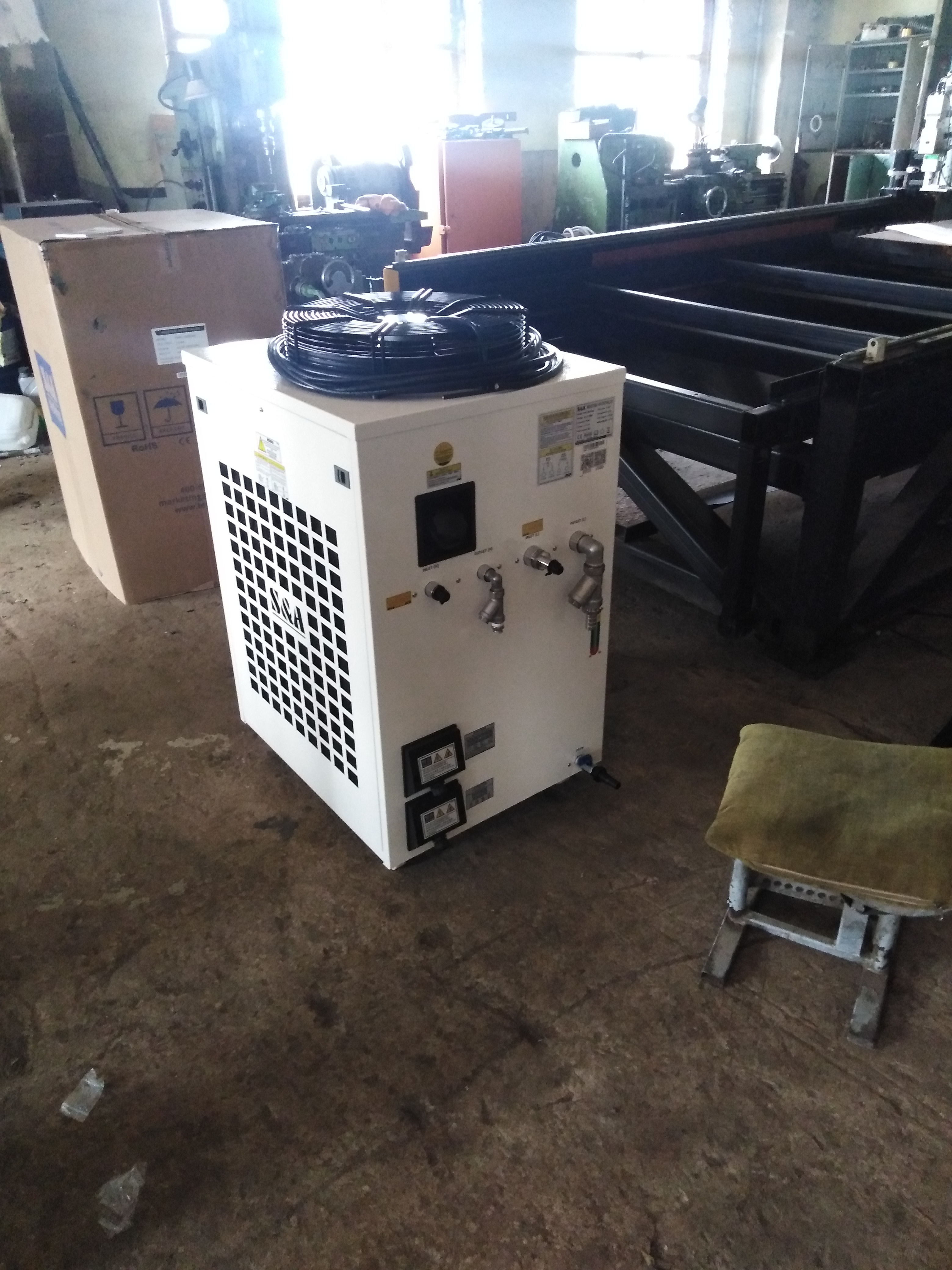

Чилер.
IMG_20230708_130448.jpg (6683 просмотра) <a class='original' href='./download/file.php?id=208292&mode=view' target=_blank>Загрузить оригинал (2.68 МБ)</a>

Tundra9965
Сообщения: 190
Зарегистрирован: 02 июл 2022, 08:28
Репутация: 18
Станина 250,сервы 120,редуктора 90,источник 700,голова 170,вытяжка 50,газовая панель 60,контроллер 120,всякая мелочь 100,чилер 200,модуль z 25.
Итого, 250-120-90-700-170-50-60-120-100-200-25.
1.885.000 руб, ещё не закончил постройку.
