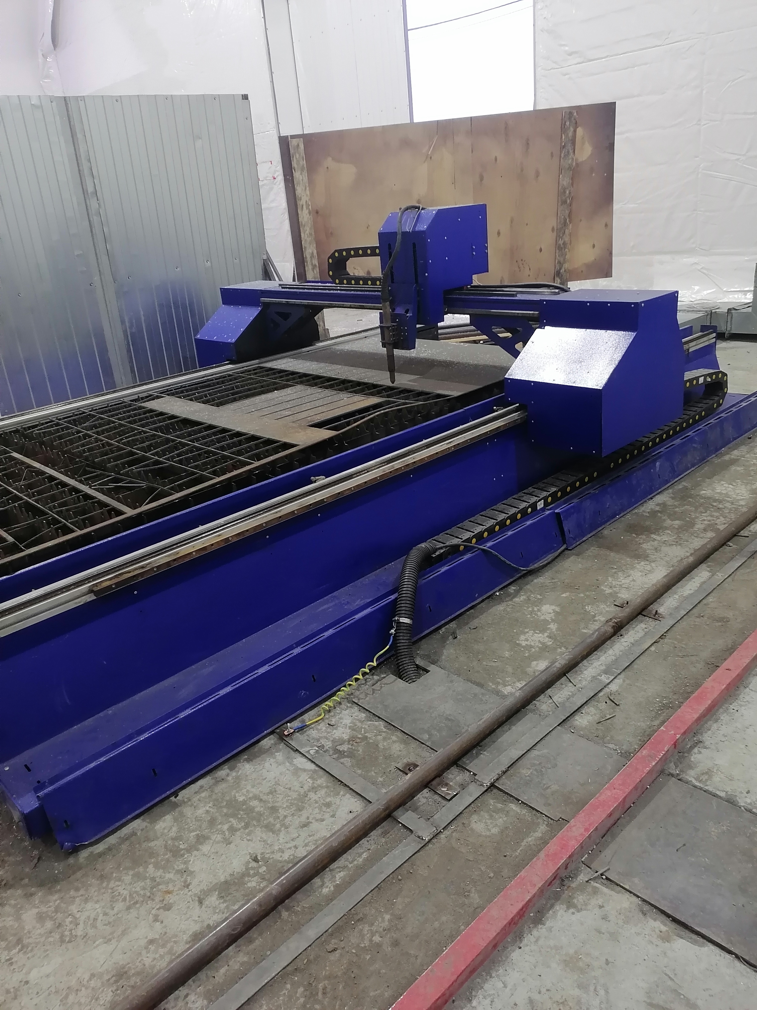

Смешно , дело вот какое . собрал ЧПУ ПЛАЗМА, когда привезли раму , была оторванная башка плазмотрона оси Z, все сделал подключил все провода , все работало все оси . на следующей день подключение концевого датчика был щелчок в блоке питания ( платы расширения,PLCM-B1) и все ! Перестало работать ни одна ось , отключил штекер сигнала ENABLE, работает только ось Y и X все остальное нет. И забыл сказать когда открыл крышку головы провода концевика были замкнутыми... Могла ли плата погореть ? На плате сигналы срабатывают когда жму стрелки движения ,. Вот таки дела 🤔

Ewgen1986 писал(а): ↑ не работают оси A, B, C
Ewgen1986 писал(а): ↑ работают только X , Y
Ewgen1986 писал(а): ↑ была оторванная башка плазмотрона оси Z
нифига там у вас осей насыпало. 6 осей? а фото есть?

бп-шник то поменяли на новый? но вообще непонятно каким боком концевик мог вынести плату, сигнал через оптопару, питание мимо платы...ну или сам бп-шник уже всё выбил при своей кончине, и не факт что только плату расширения...в принципе при такой цене можно на диагностику нести :wik:

Добрый день , когда вскрыл башку оси z, провода были замкнутые , .
Такой станок (3483 просмотра) <a class='original' href='./download/file.php?id=207121&mode=view' target=_blank>Загрузить оригинал (2.8 МБ)</a>
Такой станок

Почему вообще сигнал ENABLE при подключении на расширительную плату отключает движок! , именно провод минус убираешь ,движок включается ,???

Вы б фоток побольше бы подробных закинули с проблемными местами. Может кто чего увидит незамыленным глазом, так и дело быстрей спориться будет
PLCM-B1 это ж пурлоджик? Может там как то помимо дочерней и сама плата управления застрелилась?
