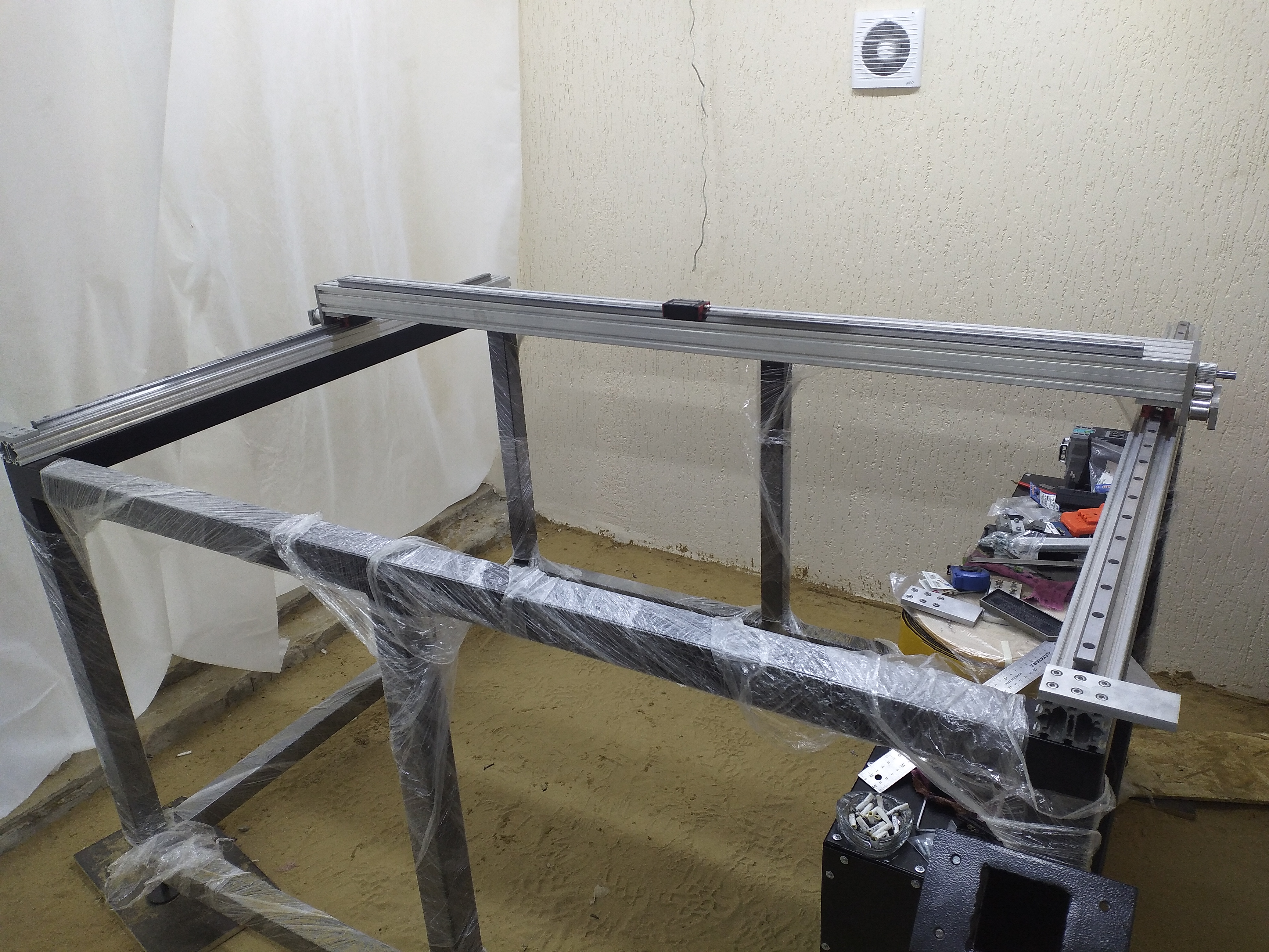

Доброго всем времени суток. Собираем станок CO-2 лазерной резки по металлу, если это понадобится - (мощность трубы 160w). Собираем на раме из металло профиля 60×60 размеры 1700×1300 (варили сами) старались сделать максимально ровно ☝️, но где то всё равно есть косяк. На раму по оси Y закреплён конструкционный профиль 60×60, на ось X (балку) такой-же профиль только 40×80.
Как выровнять геометрию оси X, Y ЧТОБ БЫЛО ВСЁ ПАРАЛЛЕЛЬНО, ПЕРПЕНДИКУЛЯРНО И НЕ ВЫКРУЧЕНО?

Диагональ одна длиннее на 2 см, рельсы параллельно (если верить рулетке), каретки не закусывает но гудят и катаются туго, инерционного хода почти нет. По поводу косяка, идеально ровно все четыре профиля не сварить, где то уведёт ☝️фото ближе к вечеру

Да у нас вообще ещё ни чего не работает, всё на стадии сборки механической части станка, но балка ездит туго ((( Не можем выставить так чтоб балка ходила свободно (((

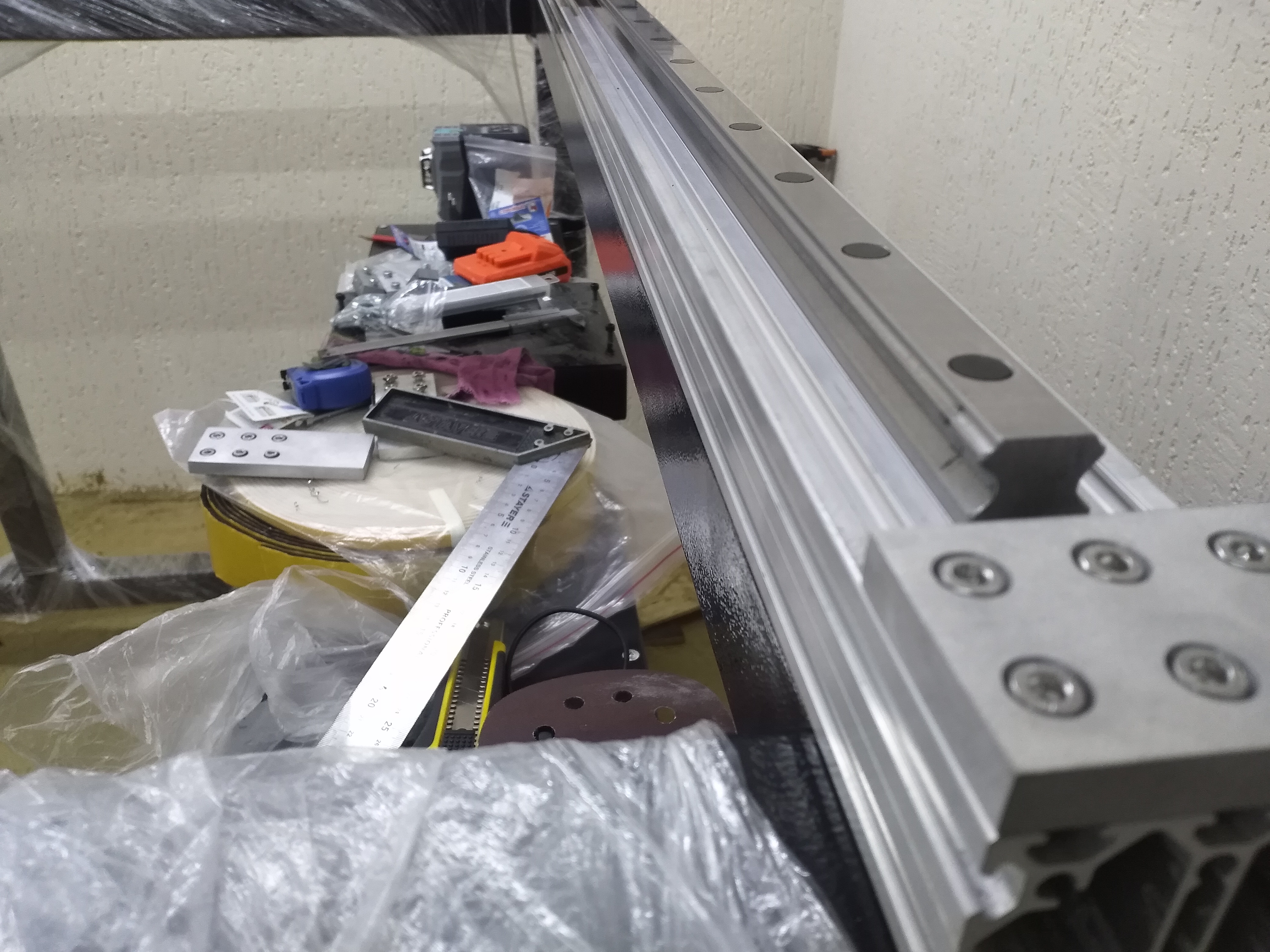

Там ошибочка вышла - балка 60×120мм
IMG_20230129_162317.jpg (5684 просмотра) <a class='original' href='./download/file.php?id=206498&sid=77523378b4de27ab72eae13e86944226&mode=view' target=_blank>Загрузить оригинал (3.66 МБ)</a>
Обещанное фото (5684 просмотра) <a class='original' href='./download/file.php?id=206499&sid=77523378b4de27ab72eae13e86944226&mode=view' target=_blank>Загрузить оригинал (4.39 МБ)</a>
Обещанное фото

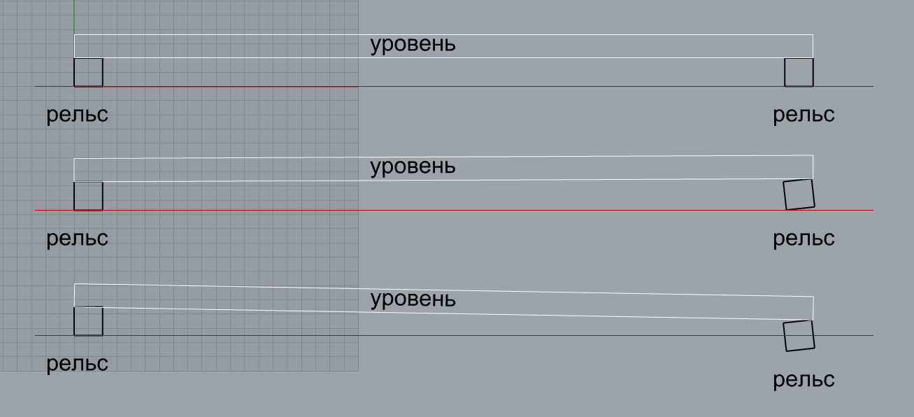

уровень.png (5522 просмотра) <a class='original' href='./download/file.php?id=206507&sid=77523378b4de27ab72eae13e86944226&mode=view' target=_blank>Загрузить оригинал (33.5 КБ)</a>
Должно быть как в самом верхнем варианте а у автора может быть как в двух нижних. И будет клинить. Конечно очень схематично но должно быть понятно. И это пока речь только о оси X
По Y тоже можно каретки раком поставить. Даже на ровный профиль. И профиль ведь только по умолчанию ровный. Физический его тоже ни кто не измерял.
П.с. про то что из всего делают ни кто не спорит - делают. Но вот из-за отсутствия жесткости и расхлябаности механизмов им и прощает механика ошибки. У автора же станок жестки относительно станка на уголках.
