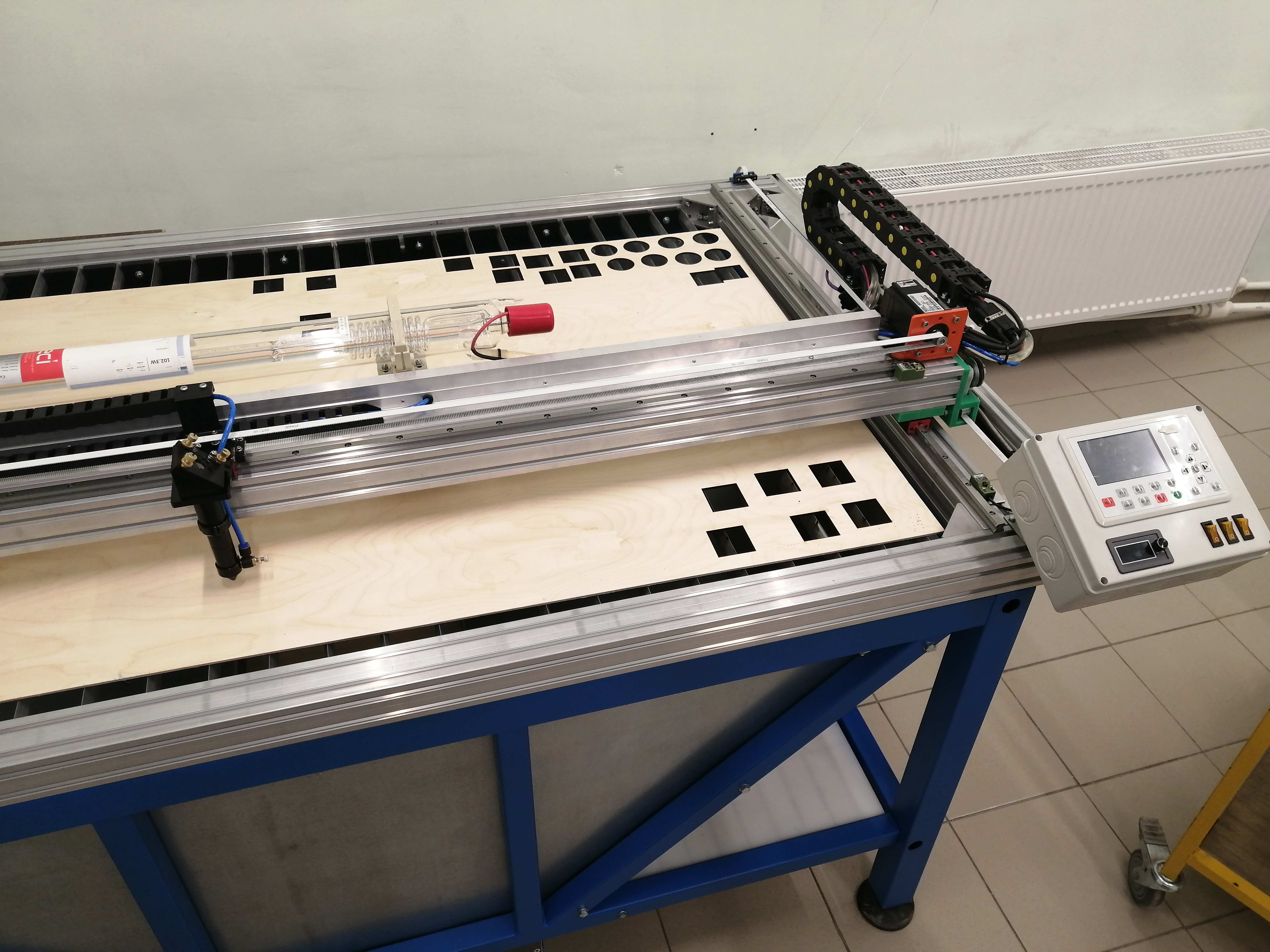

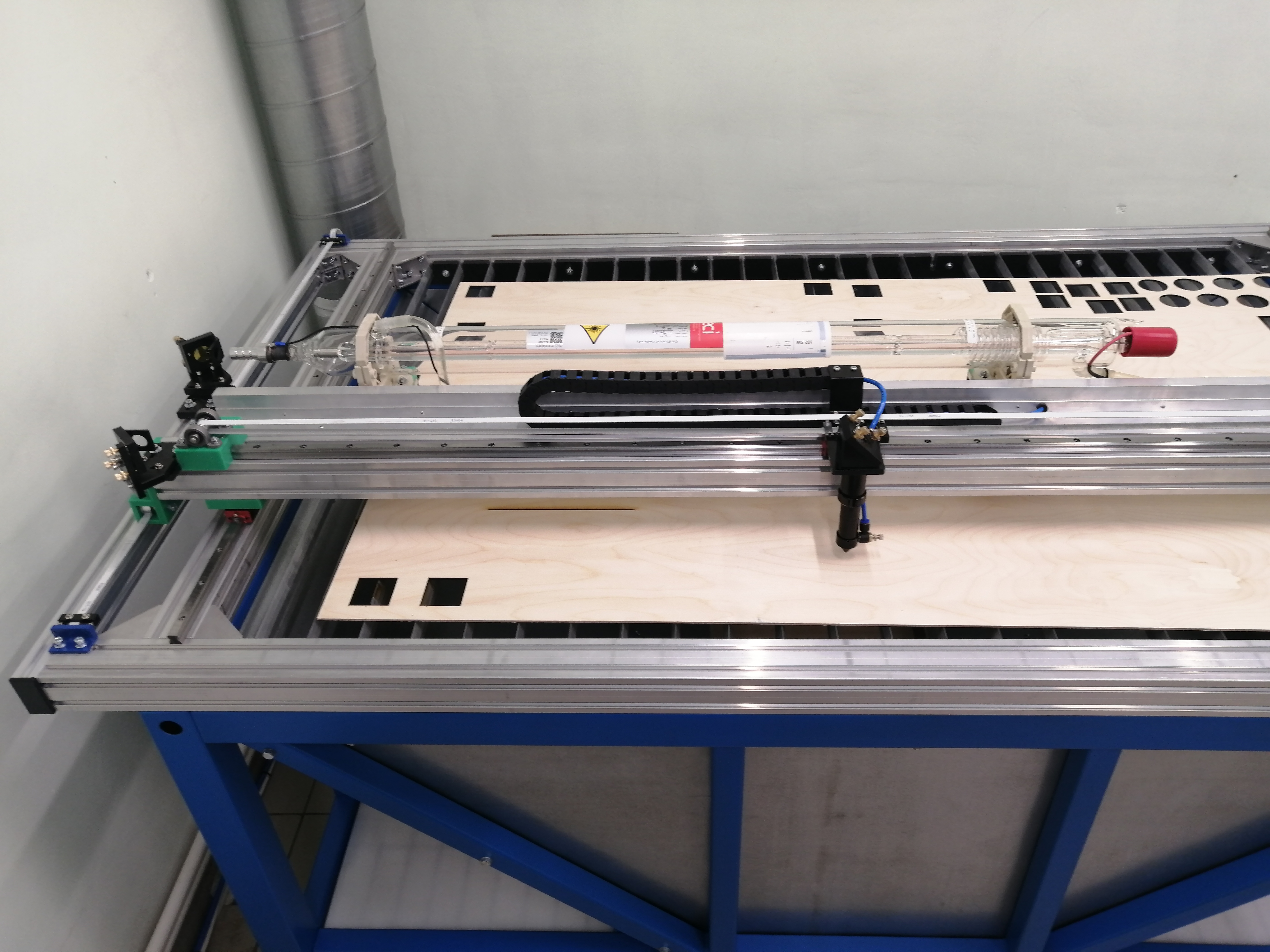

Направляющие какие? Профильные рельсы, круглые рельсы, валы? Где находится двигатель оси Y - на портале или на раме?

Механика выглядит так. (5512 просмотров) <a class='original' href='./download/file.php?id=203299&mode=view' target=_blank>Загрузить оригинал (4.15 МБ)</a>
IMG_20220509_120202.jpg (5512 просмотров) <a class='original' href='./download/file.php?id=203300&mode=view' target=_blank>Загрузить оригинал (3.8 МБ)</a>

Ага, знакомый проект, сам такой же собрал. Значит люфт по Y можно исключать. А по всему полю одинаковые искажения идут?

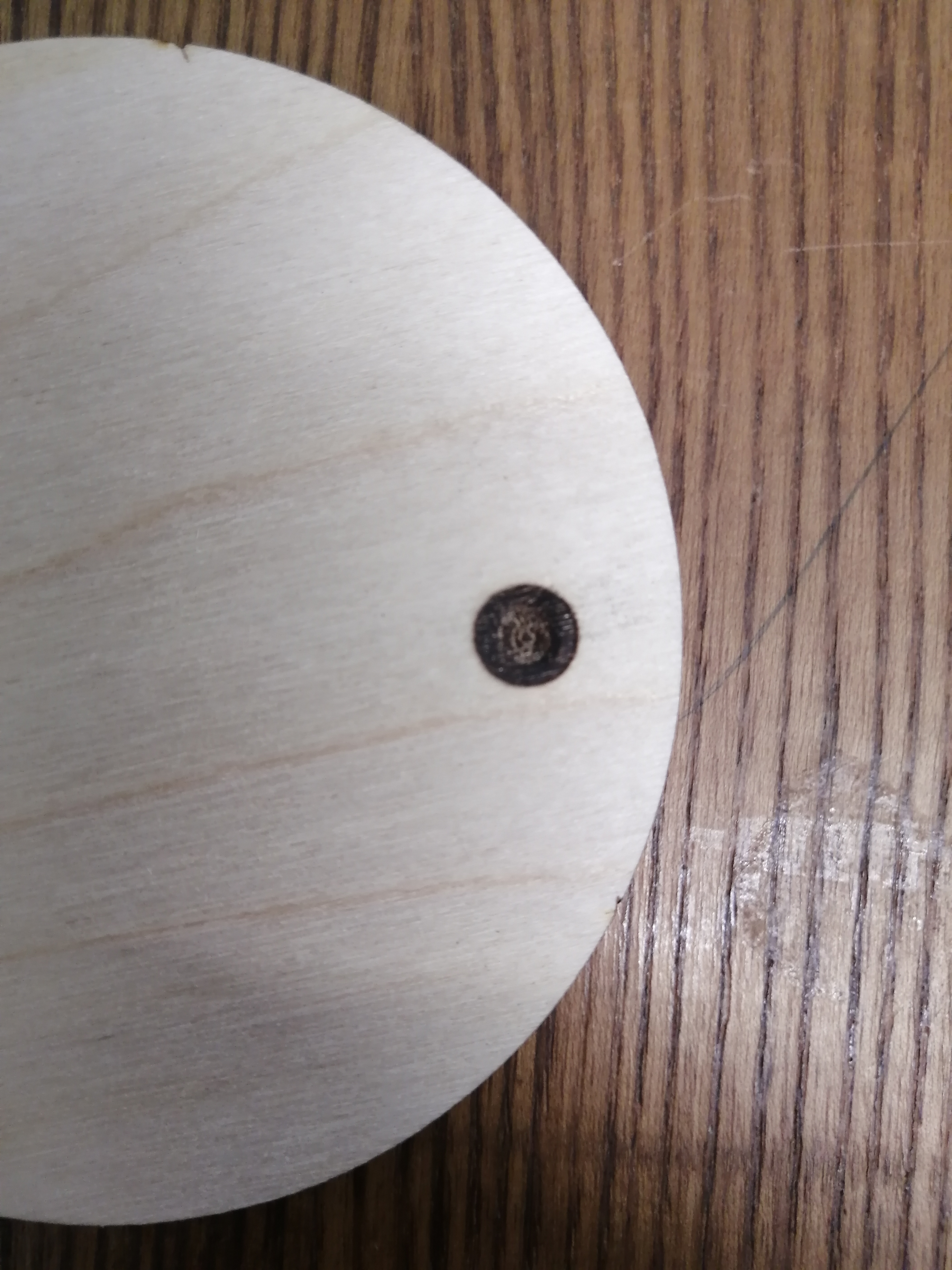

Всем здравствовать. Ситуация такая. Сегодня весь день в мастерской провёл. Что только не пробовал. Фокус в центр материала, другую линзу (50,3), снова юстировал, проверял по наклонной заготовке самую тонкую линию и выставлял так фокус.... Не могу настроить станок. Режет заваленные края. Все 4. На квадрате 50х50. Причём получается прямоугольник. По оси Y больше. Но это ладно, это похоже шаги серводвигателя настроить нужно. Но вот вертикального реза нет и всё. Практически в "лепёшку расшибся". Режет пирамиду. Все четыре реза завалены. Верх к центру, снизу почти на выходе получается закругление наружу. Очень нужна помощь.

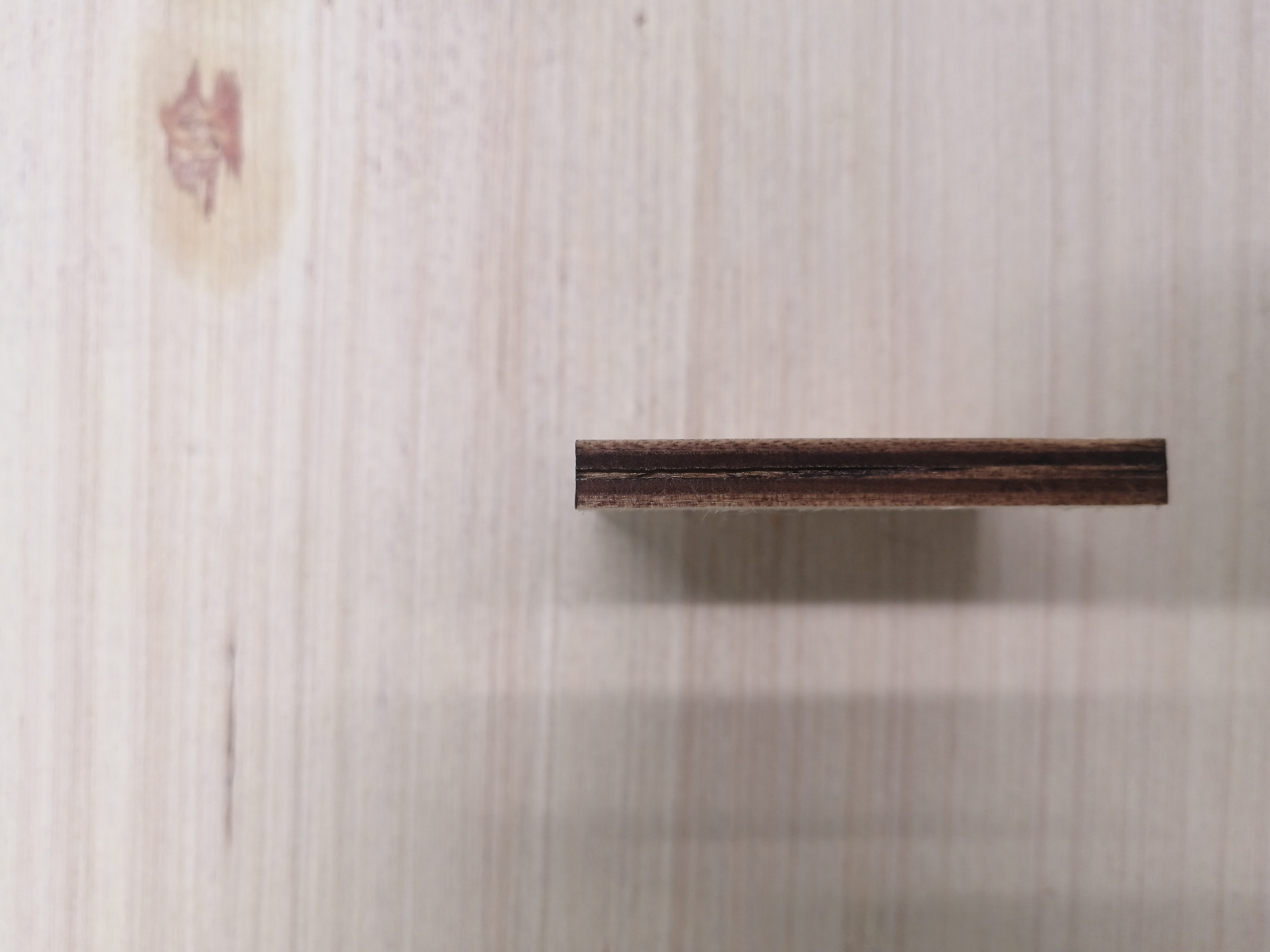

Может луч в сопле не по центру? и фотку бы увидеть что криво)

shatrovmaxim писал(а): ↑ Покажи ноду луча.
IMG_20220516_175804.jpg (5222 просмотра) <a class='original' href='./download/file.php?id=203348&mode=view' target=_blank>Загрузить оригинал (3.57 МБ)</a>

b45 писал(а): ↑ и фотку бы увидеть что криво)
Рез слева, это по оси Y. Справа на фото не видно, но тоже так. Симметрично. По оси Х фото нет, но там завалено вовнутрь детали. Верхняя плоскость детали всегда меньше нижней.
