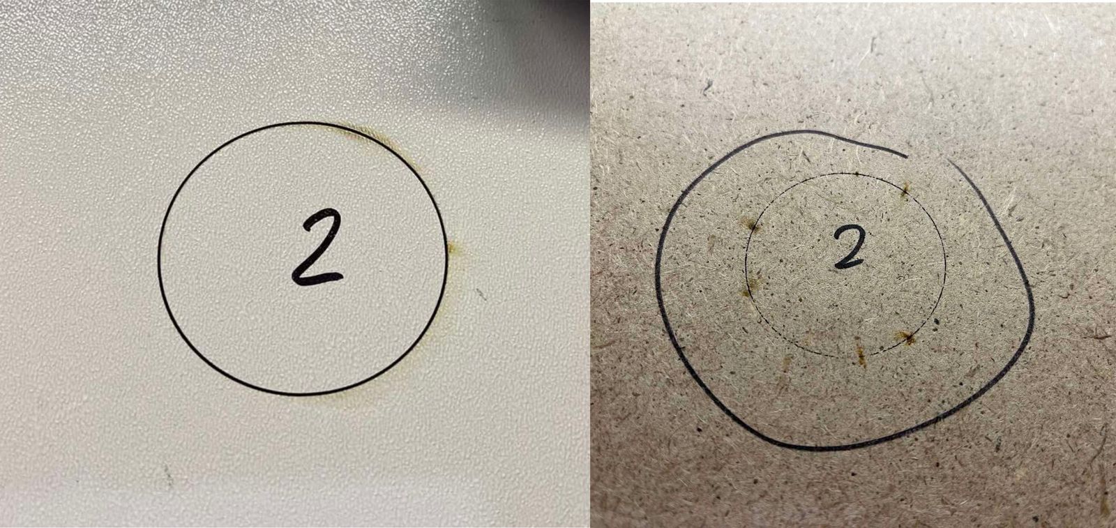

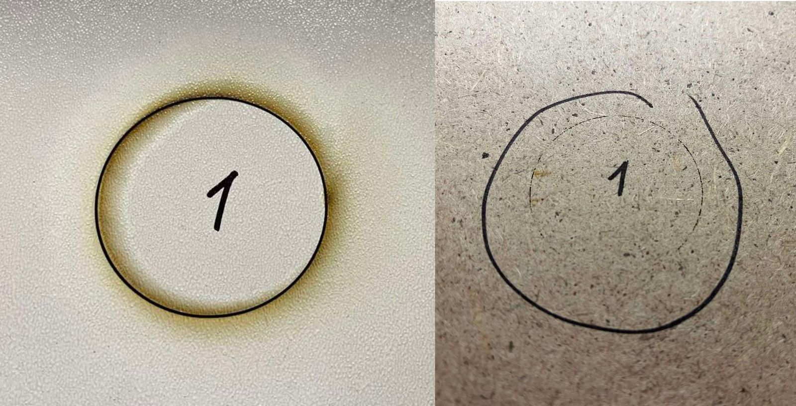

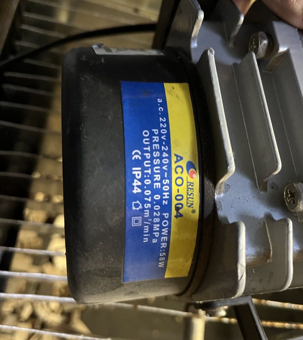

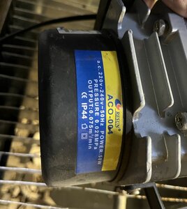

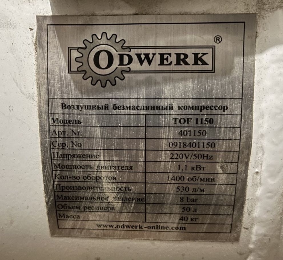

Посмотрел видео, почитал последние две страницы темы, и думаю - вот я болван, и зачем поменял несколько лет назад такой прекрасный аквариумный компрессор на пром. безмаслянный! Сейчас времена тяжёлые, электричество дорогое, нужно экономить. Полез в кладовку, достал назад аквариумный...
Дано:
Компрессор №1 (Супер-малыш, которого "за глаза")
0-02-05-82a1534291f9a554da9c941f0a56055ea87df7b01bdabbe7d41e3992b2968e2f_7e153c91f8b66.jpg (3038 просмотров) <a class='original' href='./download/file.php?id=202504&mode=view' target=_blank>Загрузить оригинал (126.77 КБ)</a>
Компрессор №2 (Большой, громкий, неэкономный и нафиг вообще ненужный)
0-02-05-26dce59bdbf077fa1a2bb30ac0ca34a7454cc4b5ac30c6855d0ae3b9aff9f598_5a73ab0bb19344bf.jpg (3038 просмотров) <a class='original' href='./download/file.php?id=202505&mode=view' target=_blank>Загрузить оригинал (153.3 КБ)</a>
Тестовый рез ДВП ламинированное, белое. Воздушная магистраль, сопло - одинаково.
№1
2.jpg (3038 просмотров) <a class='original' href='./download/file.php?id=202507&mode=view' target=_blank>Загрузить оригинал (261.57 КБ)</a>
№2
1.jpg (3038 просмотров) <a class='original' href='./download/file.php?id=202506&mode=view' target=_blank>Загрузить оригинал (262.27 КБ)</a>
Посмотрел на это всё и в очередной раз убедился, что - "Звиздеть не мешки ворочать!". Пусть дядя и дальше видосики снимает, графики рисует, а я пойду работать...
Кстати безмаслянник у меня уже года два, сразу после покупки поставил вентиляторы и про перегрев забыл даже летом (руку спокойно держу на голове поршней после рабочего дня. Из поломок за это время - отбитый манометр. Кольца и гильзы уже пора поменять - но с учётом творящегося вокруг купить их я в ближайшее время скорее всего не смогу :(.
По поводу соотношения работа/простой - никогда этим не заморачивался, у меня получается где-то 50/50 - на компрессоре 8 атмосфер, на сопле, в основном - 1. Диаметр сопла ~1.5мм.
Всё ИМХО, всем мира и здоровья)
З.Ы.
По поводе влаги - она есть, она мешает резу, для себя проблему закрыл следующим образом: длинна магистрали от компрессора - 6м, на станке дополнительный фильтр - влагоотделитель. При интенсивной работе, раз в полтора-два часа стравливаю влагу через клапан и всё. Для резки основных материалов (фанера, пластики, резина, бумага) этого за глаза.

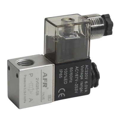

shatrovmaxim писал(а): ↑ Тестовый рез ДВП ламинированное, белое. Воздушная магистраль, сопло - одинаково.
электроклапан в станке есть? У меня есть, там отверстие 1,5-2мм всего. Вот такой.
1.jpg (2937 просмотров) <a class='original' href='./download/file.php?id=202539&mode=view' target=_blank>Загрузить оригинал (28.98 КБ)</a>
Попробуйте аквариумный после клапана, у него расхода навалом а давление гасится на клапане, как говорят.

and361 писал(а): ↑ электроклапан в станке есть?
Клапан есть, но помпу для аквариума я подключал после него - непосредственно в трубку станка.
