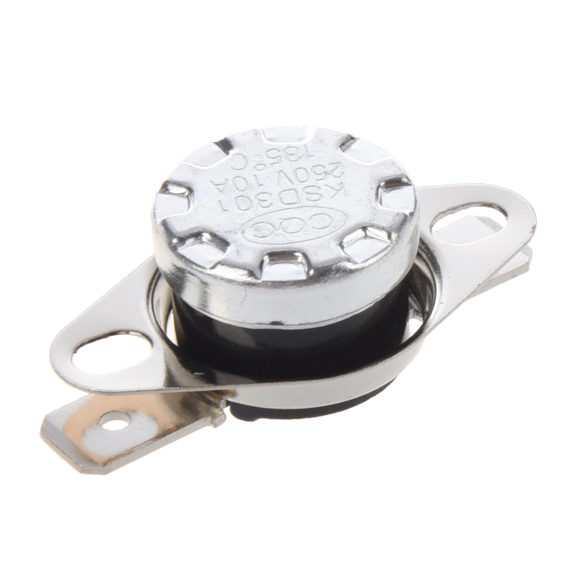

Тоже сделал такому компрессору принудительный обдув, но в качестве термореле думаю гораздо проще и дешевле использовать биметаллическую таблетку типа KSD301.
imgpreview.jpg (4391 просмотр) <a class='original' href='./download/file.php?id=190851&mode=view' target=_blank>Загрузить оригинал (351.85 КБ)</a>
Есть на разную температуру, как нормально замкнутые, так и разомкнутые.
