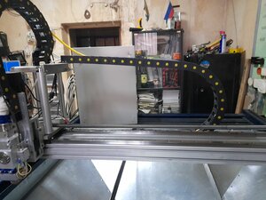

скажи, а кабелеукладчик где брал? Нигде не могу найти с радиусом 200

kochevnik писал(а): ↑01 мар 2022, 17:40 скажи, а кабелеукладчик где брал? Нигде не могу найти с радиусом 200
Я тут заказывал:
https://www.alibaba.com/product-detail/ ... e1da1A2DzX
Для Raycus по мануалу достаточно 150радиуса
Кабелеукладчик отдельная тема. Переделал из обычного. На ЧПУ фрезере вырезал сухари в виде сектора и повставлял.Все отлично работает.Можно было не заморачиваться и через одно-два звена переставлять вверх ногами звенья-тоже радиус увеличивается.В общем если будет время опишу процесс.Да, и до сих пор не могу понять ,что такое радиус изгиба ведь радиус это половина диаметра.В общем я сделал диаметр по которому сгибается канал -40см.Хотя смотрю на заводские станки там не больше 30см(диаметр!)И как они решают с переходом одного канала в другой 90 градусов.

Voldemar7070 писал(а): ↑ .Да, и до сих пор не могу понять ,что такое радиус изгиба ведь радиус это половина диаметра.В общем я сделал диаметр по которому сгибается канал -40см.
Ну я тоже понял, что диаметр 400 и пляшу от этого. Конечно пилить вставки и собирать так несколько метров кабелькагала не сильно хочется
